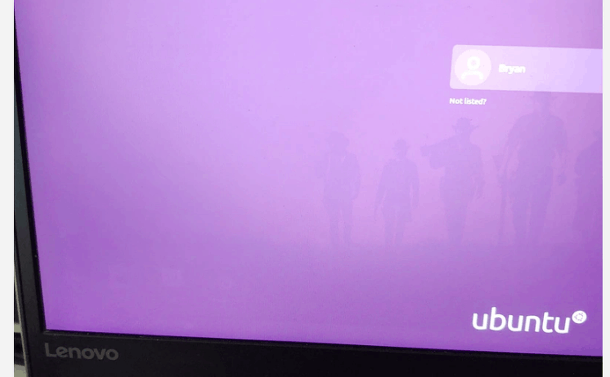

3. Bij opnieuw opstarten was er een lichte ghost zichtbaar van mijn scherm uit de vorige boot. Ofwel in het bootup schermpje met het Lenovo logo, kon ik aan de zijkanten mijn Windows bureaublad zien. Belangrijk om te weten is dat dit in GRUB ook het geval is, en niet verdween nadat Ubuntu geselecteerd was.
4. Bij een volgende reboot was het vignette probleem nergens meer te vinden, maar de flickering begon toen wel. Deze flickering is bij lichte kleuren veel beter zichtbaar dan bij donkere kleuren. Als ik een tijd lang hetzelfde scherm aan houdt (bijvoorbeeld Spotify) lijkt de flickering over tijd te verminderen.
Afbeeldingslocatie: https://tweakers.net/i/cs2L_ed_ohwRZjSm8_yo9h5gJkw=/full-fit-in/4000x4000/filters:no_upscale():fill(white):strip_exif()/f/image/3NFxJNEufS5JJPVw31jC0aZ4.png?f=user_large

Het ghosting zoals goed te zien is in je plaatje kan 2 oorzaken hebben:
  1. je scherm is "ingebrand"
  2. de pixels worden niet goed gerefreshed
Beide issues kunnen opgelost worden door een pixel test te doen. Hiervoor zijn YouTube filmpjes die je 's nachts aan kan zetten. Zoek op YouTube naar pixel repair en dan je scherm grootte 16:9 of 4k of wat dan ook bij jou scherm past. Ga er vooral niet voor zetten als je epileptische klachten hebt. Want je scherm gaat met veel kleuren snel knipperen en dat duurt zeker 8 uur.
Als je strepen of knipperingen krijgt vermoed ik toch dat je scherm op zijn laatste benen loopt. In dat geval zou je een nieuwe of tweedehands scherm erin kunnen zetten als je daar het geld nog aan wilt spenderen.
