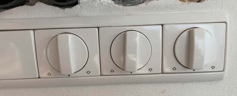

Het huis wat ik heb gekocht heeft 3 schakelaars voor luifels naast elkaar zitten.
Nu wil ik dat vervangen voor een GIRA frame en wil ik het kunnen aansturen via mijn telefoon op afstand.
Momenteel heb ik alles op Zigbee in de HUE app op een HUE bridge.
Zijn er ervaringen met modules voor luifels? en hoe deze aan te sturen met zowel via App als via 3knoppen in GIRA frame?

Huh? Wat bedoel je precies?
Volgens mij heb je in essentie een simpele vraag: "Hoe kan ik de besturing van zonnescherm die nu via knoppen loopt ook via een app bedienen?".
Of interpreteer ik je tekst fout?
Er zijn zat ontvangers te krijgen om luifels/zonnescherm/rolluik/jaloezieën te automatiseren. Waarom voldoen die niet?

Nou, zo simpel kan het zijn inderdaad.
Mijn vraag is makkelijker te stellen:
Zijn er goede ervaringen met Zigbee ontvangers voor luifels die zowel via de App, als via een knop bediend kan worden?
Ik heb dit gevonden, maar ik heb er geen ervaring mee. Zou ik bovenstaande foto bijvoorbeeld kunnen vervangen voor 1x onderstaande. Dat ik 3 luifels activeer met 1 smart knop.

met een schelly 2.5 en dubbel pushbutton is dit mogelijk (wel via wifi):
https://shop.shelly.cloud...-smart-home-automation#54
https://en.robbshop.nl/gira-double-pushbutton
Bedienen kan dan met de ene schakelaar naar boven en de andere naar onder. Via de shelly app (cloud) kun je het afstand ook bedienen zonder dat je een zigbee hub oid nodig hebt. Eventueel kun je shellies buiten de cloud ook met een homey, of meer DIY, met home assistant of domoticz.
Met zwave (en een zwave hub) kun je ook gebruik maken van de fibaro shutter module.
Overigens is er misschien wel een zigbee module te vinden die hetzelfde kan, maar die kun je niet op de hue app/hub aansluiten zover ik weet. Dan kom je uit bij bv de homey of een conbee stick met homeassistant/domoticz.
Vandaar de shellies omdat deze via wifi en de shelly app te bedienen zijn zodat je geen extra hub hoeft te draaien, maar deze er later wel op aan kunt sluiten.
Of ze alle drie tegelijk kunnen .. volgens mij wordt er een calibratie uitgevoerd. Met drie motors zullen er kleine verschillen zijn en heb je kans dat er enkele niet helemaal dicht/open gaan of dat je ze belast verder dan het punt waarop ze eigenlijk kunnen. Met name dat laatste kan misschien schadelijk zijn.

Bedankt! Die shelly ziet er interessant uit! Denk dat ik er dan wel 3 nodig heb.
Misschien dan wel activeren met 1knop.
