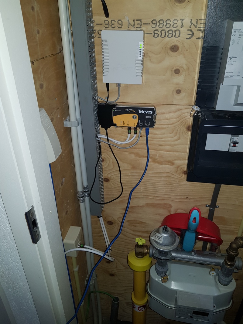

In de meterkast komt een groene coaxkabel binnen (heb al gecontroleerd, dit schijnt geen ziggo kabel te zijn).
Deze zit vervolgens aangesloten op een Televe 200mbps (coaxmodem?) die vervolgens weer een utp kabel heeft naar een routik routerboard voor de wifi. Bij het vakantiehuis hoort een gebruikersnaam en wachtwoord voor de wifi. Ik ben er inmiddels ook achter dat dit een hotspot achtig iets is.

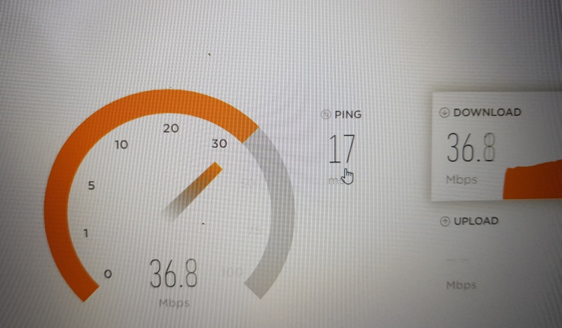

Echter als wij beide op het Wi-Fi netwerk zitten (dezelfde) dan haalt zou dus 35-40.
En ik 4.. en onze beide telefoons ook maar 4.

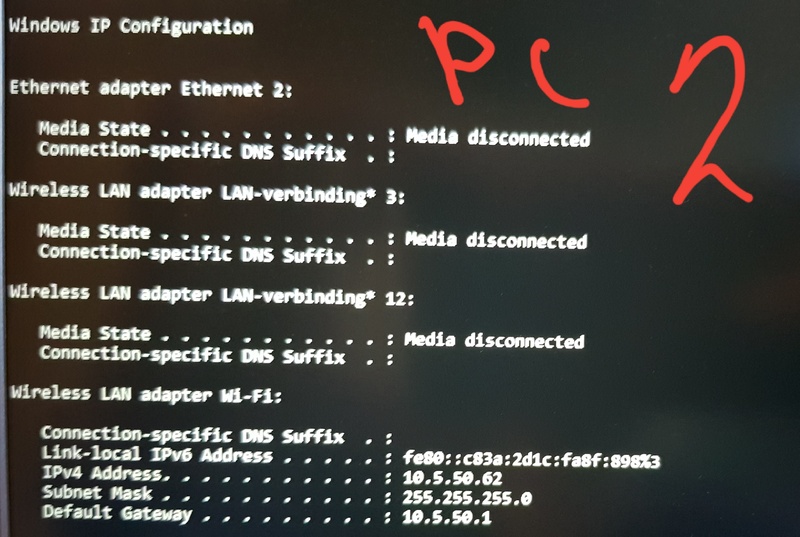

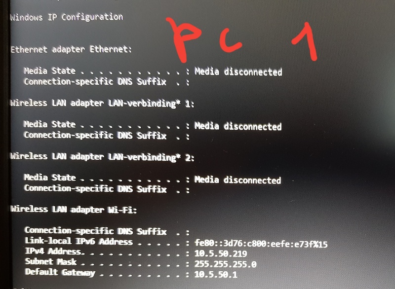

Ok ik wilde het niet al te ingewikkeld maken, maar wat ik ook niet helemaal begrijp in dit verhaal is het volgende.
Het is dus een soort van hotspot achtig iets. Er hangt een gebruikersnaam met wachtwoord in de meterkast. En bij het maken van een verbinding kom je bij een inlog pagina. Ala vakantieadres. Zo far so good. Alhoewel dit in Windows toch een 'open' netwerk is. Haar werkgever heeft dus ook eigenlijk geadviseerd hier nu geen gebruik van te maken. Maar dat staat hier eventjes los van.
Echter toen zij haar laptop op startte hoefde zij dus ook helemaal geen gebruikersnaam en wachtwoord in te voeren. Dit was op zich al wat vreemd. Maar ik ben er wel 100 procent van overtuigd dat we op hetzelfde netwerk zitten. (Enige met volledige bereik, en allebei praktisch dezelfde ip's)
Een vpn gebruikt zij niet, ze is gewoon verbonden met het Wi-Fi netwerk.
Al die modems hebben wel bijna dezelfde SSIDS zag ik. Vandaar dat er dus vrolijk een hotspot gecreëerd wordt als je over het park rondloopt.
Ik had zelf nog nooit van deze constructie gehoord (zie foto meterkast). En heb nog even geprobeerd mijn oude Ziggo modem aan te sluiten. Maar dat modem krijgt geen verbinding. Want geen Ziggo signaal op deze inkomende coaxkabel.

Is die router (Mikrotik, niet routik of het moet een rebranded iets zijn?) Jouw "eigendom" omdat je zegt dat je daar op in kan loggen met Winbox? Zo ja zou je deze eens kunnen resetten naar zijn defaults sluit je in elk geval daar problemen mee uit. (wel eerst backup maken van config)
Heb je al eens geprobeerd om de kabel die naar de router gaat in je laptop te steken?
edit: aan de foto te zien gok ik dat deze het is klopt dat: https://mikrotik.com/product/RB951Ui-2HnD
edit 2:
Hoeft trouwens geen Ziggo kabel te zijn, vakantieparken gebruiken ook wel eens hun eigen Coax oplossing. Grondkabel voor Coax is vaak groen namelijk dus vandaar :)
Check ook eens je IP? Is dat er eentje in de Ziggo range?

@Mattie112 Denk dat je gelijk hebt, dat Televes setje lijkt inderdaad meer op een enterprise MOCA oplossing. Denk dat die mikrotik dan niets anders doet dan WiFi accesspoint spelen.
Alle logica/beperkingen zitten dan centraal, wordt ook wel onderschreven omdat je dezelfde speedcap hebt als je een kabel direct in de Televes stopt.
Als je geluk hebt dan zit het in de client in je meterkast (net zoals vroeger met kabelmodels). Volgens de handleiding is daar aparte manager software voor maar dan ga je het netwerk van je huurbaas hacken, lijkt mij niet de bedoeling (ik vind inloggen met Winbox op die mikrotik persoonlijk al wat ver gaan)

  • NileZ_
  • Laatst online: 09-10 18:19
Afbeeldingslocatie: https://tweakers.net/i/mHHRdcv1NZbX_CqyhrMIxIFCReU=/800x/filters:strip_icc():strip_exif()/f/image/Da5OdLiGbxHMEv2jcx03hbTQ.jpg?f=fotoalbum_large
Afbeeldingslocatie: https://tweakers.net/i/7nDsa_jlZdKWq67Rao-WCcmsQ7k=/800x/filters:strip_icc():strip_exif()/f/image/tQrtRKeKvNaJ5AlTbmUAYO2m.jpg?f=fotoalbum_large
Ok bij deze de 2 screenshots van de speedtests op hetzelfde tijdstip (los van elkaar) en met hetzelfde ipadres. Geverifieerd met whatsmyip.com. en voor de compleetheid ook nog even ipconfig in Windows met elkaar vergeleken.
Misschien moet ik het maar gewoon accepteren. Ik heb het grijze kabeltje van de televe in mijn laptop gestoken. En nog steeds hetzelfde resultaat. Het mac adres zal dan idd wel gecapped worden. Waarom dat niet gewoon naar rato wordt verdeeld begrijp ik niet helemaal, er is wel een max van 4 devices. Dus ofwel mijn vriendin heeft gewoon 'mazzel' ofwel ik heb gewoon pech. Wel zonde aangezien ze de verbinding toch niet echt kan gebruiken gezien het een open netwerk is. Een ander Wi-Fi punter achter hangen zal dan denk ik ook weinig nut hebben zeker? Die whitelist zal denk ik niet in de routerboard zitten maar eerder in de master van de televe oplossing?

Nou, ik mis wel meer basic troubleshooting in dit topic. Het lijkt nu vooral gebaseerd op de veronderstelling dat er een component in het upstream netwerk zit wat een random MAC address onthoudt en die alle bandbreedte geeft en alle andere MAC addresses afknijpt. Maar ja, vakantiehuisje, dan zou dat telkens handmatig ge-reset moeten worden voor iedere nieuwe gast.
Maar waarom hebben we nog geen ipconfig gezien van de goede PC en de slechte PC? Of een wlan config?
Wie weet connect TS wel over 2.4 GHz en de vriendin over 5GHz. Of zit de TS op het hotspot netwerk en connect hij naar de router/AP van de buren. Ook software issues zijn niet uitgesloten; wat gebeurt er als je je PC boot van een linux usb boot disk?

Wil ik wel even op inhaken;
Beide op 2.4 ghz, voor zover ik heb kunnen zien zendt deze geen 5ghz uit.
Allebei 100 procent zeker op het zelfde accespoint, aangezien in de meeste gevallen het het enige netwerk is met volle bak bereik. (Hij hangt letterlijk 4 meter verder op).
Alle andere Wi-Fi punten die zo nu en dan gevonden worden hebben een veel slechter bereik. (De huisjes staan ver genoeg uit elkaar, en best grote percelen).
Een ipconfig wil ik ook wel posten, echter ben ik op dit moment niet thuis. Ik zie vast iets over het hoofd, dit is dan ook niet mijn dagelijks vakgebied, maar heb dit wel direct met elkaar vergeleken.
Heb ook de settings van beide Wi-Fi chips vergeleken en wat verschillende dingen geprobeerd. Iets wat nog het meeste effect leek te hebben was het instellen op alleen N. Maar was verwaarloosbaar..
Maar los daarvan zou het dan toch zeker direct aangesloten op de netwerkkaart met kabel wel een verschil moeten maken. Ook daar haal ik gewoon niet hoger dan 4 Mbps. Heel graag had ik dit ook getest met een utpkabel op haar laptop. Maar die heeft geen netwerkaansluiting.
Zoals eerder gezegd waardeer ik alle input hier en wil ik wel voorzien in de gevraagde informatie. Heb gewoon sterk het idee dat er een standaard cap is van 4 Mbps maar dat haar laptop op de een of andere manier dit omzeilt.
Afbeeldingslocatie: https://tweakers.net/i/KvWeiY0CUfyt5_PvV4BJMtX8P04=/800x/filters:strip_icc():strip_exif()/f/image/efgguC02btwVL3MTZq3Pv55o.jpg?f=fotoalbum_large
Afbeeldingslocatie: https://tweakers.net/i/WzKTydB1S30DuuTx8YHSotn7NV4=/800x/filters:strip_icc():strip_exif()/f/image/jeBtb3T6tZE6GkiH1UtrTV4y.jpg?f=fotoalbum_large
Edit: 2 screenshots toegevoegd. (Slecht licht)
maar pc 1 is dus de 'langzame' en pc 2 de 'snelle'. Heb as we speak nog een speedtest gedaan op beide.
Pc 1: 4 Mbps
Pc 2: 42 Mbps
Extra edit: Ben er ook wel achter dat dit geen Ziggo lijn is. De snelle laptop (2) haalt nu ook gewoon een upload van 36 Mbps. Lol..
[ Voor 28% gewijzigd door NileZ_ op 02-09-2020 20:48 ]
