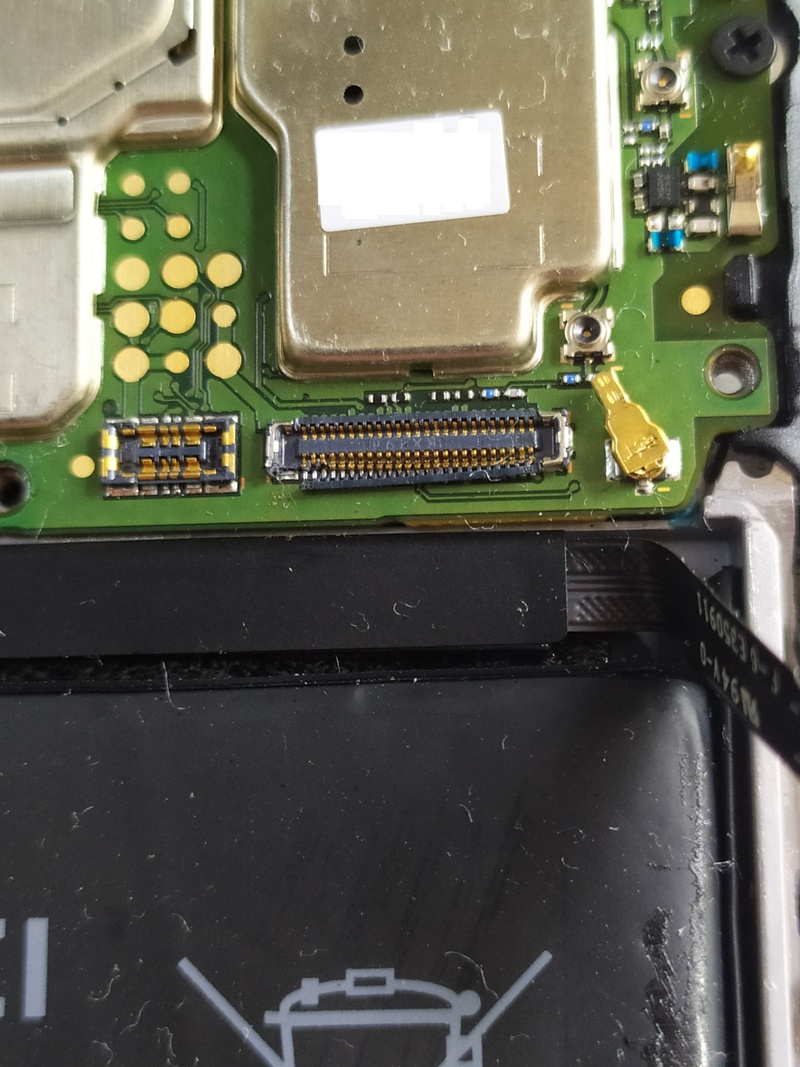

Mijn mobiel is tussen de spaken van mijn fiets gevallen en ligt compleet uit elkaar, echter wil ik nog wat data ervan af halen. De charge connector op het moederbord is echter flink toegetakeld en ik kan de flex cable er niet meer op aansluiten om via de pc de data eraf te halen.
Afbeeldingslocatie: https://tweakers.net/i/9SUh9b1aS6WQR9dkivhlmB7sfWE=/800x/filters:strip_icc():strip_exif()/f/image/mkO22lFOxpmRz95yLf0Cw2qD.jpg?f=fotoalbum_large
Ik ben naar een paar repareerpunten geweest, maar eigenlijk kan niemand mij helpen. Verwachten jullie, gezien de schade, dat ik met behulp van microsolderen (kan ik zelf niet, specialistisch bedrijf?) een nieuwe fpc charge connector erop moet zetten, dat het met het verbuigen van wat pins ook moet lukken of dat ik naar een data extraction bedrijf ($$$) moet gaan?
Heb zelf op internet gekeken en kan overigens ook nergens een fpc charge connector voor dit specifiek model (Huwei P Smart 2019, POT-LX1, niet te verwarren met Huawei P Smart 2019 Z!) vinden op de gebruikelijke kanalen (Ebay, AliExpress etc), dus wellicht is er een donor mobiel voor nodig?

Zo te zien zijn de pennen nog wel voorzichtig recht te buigen. Benodigdheden, een hele dunne schroevendraaier of chirurgisch mesje, een vaste hand en een dosis geduld. Denk er ook aan dat je ESD-veilig te werk gaat.
Als je de mobiel nog wel werkend kunt krijgen maar de datapoort werkt niet dan kun je de data ook draadloos overzetten. De accu opladen middels een externe Li-Po lader of een CC/CV laboratoriumvoeding. - Alleen voor mensen die weten waar ze mee bezig zijn. -
Voor draadloze connectiviteit moet je wellicht een nog even een antenneverbinding herstellen.

FrankHe schreef op maandag 31 augustus 2020 @ 15:13:
Success!
Lijkt mij toch wel dat hiervoor nog wel het dock/charge connector board verbonden moet zijn met het moederbord?

Als je de pennen netjes in lijn weet te buigen dan gaat de connector wellicht weer passen. Het is geen permanente oplossing maar voldoende om de data te kopieren.
