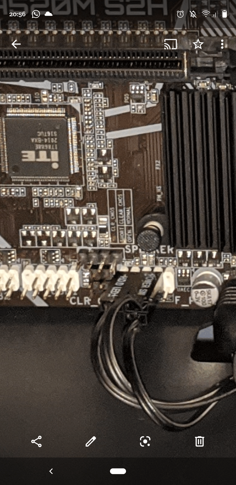

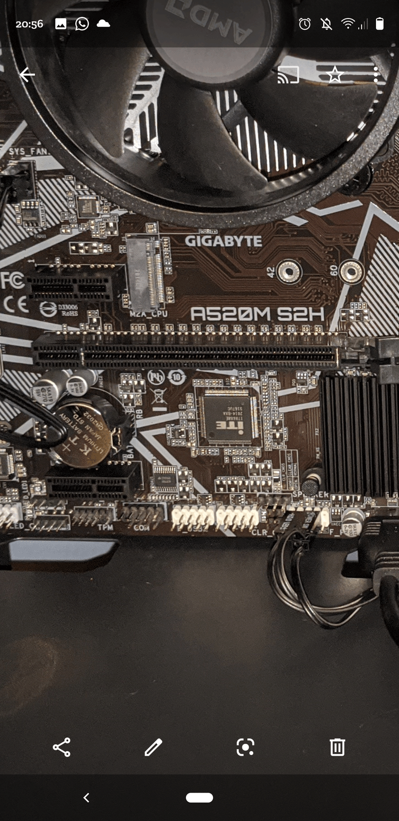

Hoe heb je de verlichting aangesloten?
Er zat Alleen een kabeltje bij de kast met HDD led erop, die heb ik bij de aan/uit panel etc geplaatst.. ff inzoomen op de foto Afbeeldingslocatie: https://tweakers.net/i/uzU1nfkhYFTBnCYm8cHce13duFg=/800x/filters:strip_exif()/f/image/j97nrGozjE9BlYpZFqcSOcrc.png?f=fotoalbum_large
Afbeeldingslocatie: https://tweakers.net/i/8SbwDILQbCaIvOErAr_iond2oVw=/800x/filters:strip_exif()/f/image/j7WAJE8Ozlnuwd5Qn5u2pV2J.png?f=fotoalbum_large
Kan nu geen recente foto maken met alles erin, want de kast zit nu dicht 😁

En waar heb de RGB kabel op aangesloten?
Verwijderd schreef op zondag 30 augustus 2020 @ 21:00:
Dan maak je die weer open! Wil je geholpen worden of niet?
[ Voor 107% gewijzigd door Uszka op 30-08-2020 21:03 ]
Uszka schreef op zondag 30 augustus 2020 @ 21:02:
Moet je meer zien dan?
Die kabeltjes rechts op de foto, waren de enige ,op audio en sata kabel na, die er bij zaten.
Zo heb ik het dus aangesloten...

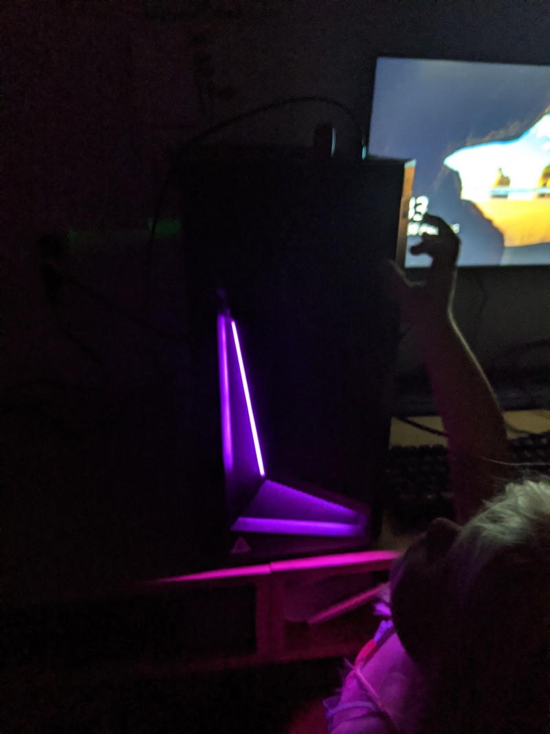

Ah die heb ik dus niet aangesloten 🙊 Dankjewel!
Afbeeldingslocatie: https://tweakers.net/i/oclBYknZ6eS259LUCZzoFY3gX0E=/800x/filters:strip_icc():strip_exif()/f/image/o4hURhJI1S9zu4ka55UF92QT.jpg?f=fotoalbum_large
Hij doet t,super leuk , danku danku😁👌
