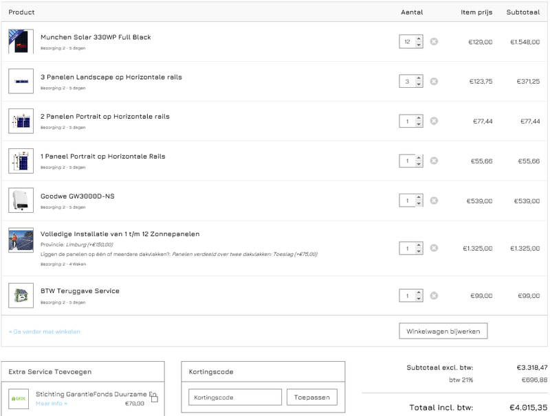

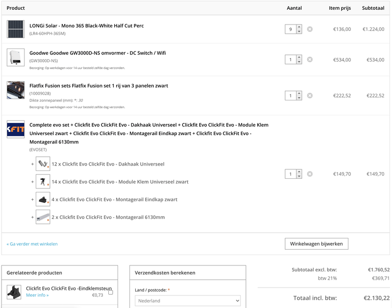

Als je even op www.winkelman-zonnepanelen.nl of www.jenm-zonnepanelen.nl o.i.d. rondklikt zal je zien dat het een pak goedkoper kan. Voorbeeldje:
Afbeeldingslocatie: https://tweakers.net/i/dWnHIyuWnc931EzwY6Jjhk4nYB8=/800x/filters:strip_exif()/f/image/DE5gSObH72wWeZddMYKSPylF.png?f=fotoalbum_large
Pak 'm beet €2200 incl. materialen en btw, excl. montage. Clickfit Evo zou moeten werken met 60 graden dakhelling, die 3 graden extra zal dan ook nog wel moeten lukken. Twee MPP trackers, dus de 6 en de 3 kunnen dan op dezelfde omvormer. De omvormer zou bij 80 volt al moeten werken, dus dat zou net gaan met 3 panelen, al wordt dat wel krap. Bij Winkelman kost de montage van 9 panelen €1.119,00 euro, dus als je dat aanhoudt kom je op €3300 euro incl. BTW. De helft van je huidige offertes 8)7

Het is veel te duur.
Vul hetzelfde materiaal + installatie maar eens in in een webshop.
  • Hero of Time
  • Laatst online: 23:54
Hero of Time
Moderator LNX
There is only one Legend
Ik zie 't. Bij de eerste link van @PeeVv zie ik al een verschil van zo'n €1000. Nou staan ze daar in de aanbieding. Geen idee wat de 'normale' prijzen doen. Daar gaan we morgen verder naar kijken.
Commandline FTW
