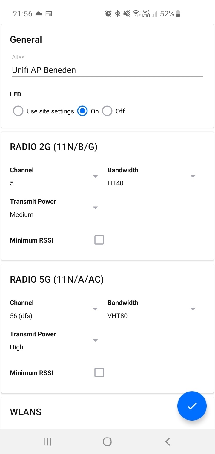

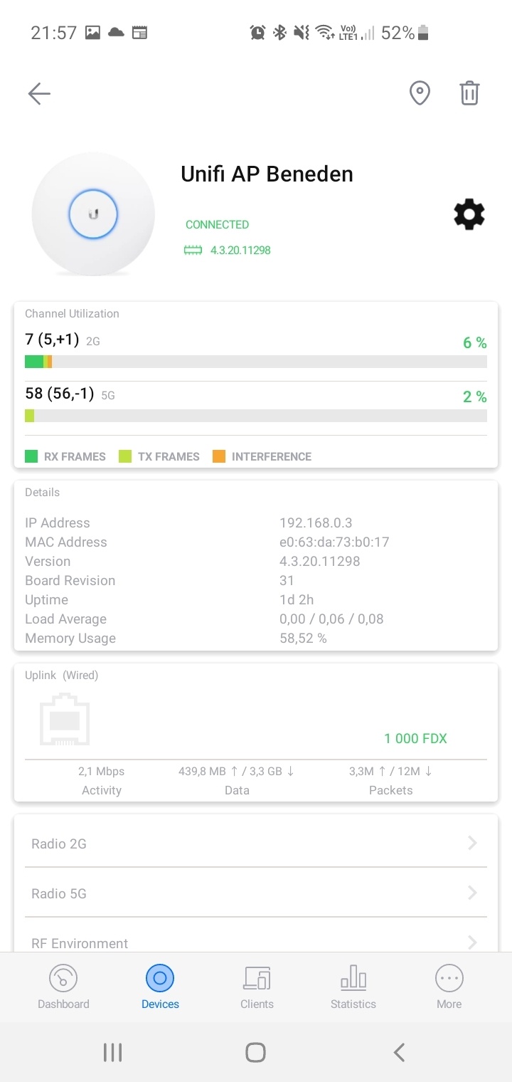

Jawel, hij zendt uit. Als wij ernaast zitten hebben wij perfect draadloos internetAfbeeldingslocatie: https://tweakers.net/i/09xKTX4bepvTIrwVsc8cX3yi5d4=/full-fit-in/4920x3264/filters:max_bytes(3145728):no_upscale():strip_icc():fill(white):strip_exif()/f/image/SUglvzO76zmzIzwL8cf0USpI.jpg?f=user_large

Je Chanel voor 2,4 staat op overlappende kanalen. Deze wil je eigenlijk alleen op 1,6,11 hebben omdat dat de enige kanalen zijn die de andere niet overlappen.

  • RobertMe
  • Laatst online: 11:24
ErikLC schreef op zaterdag 29 augustus 2020 @ 21:58:
Jawel, hij zendt uit. Als wij ernaast zitten hebben wij perfect draadloos internet[Afbeelding]
Voor 2,4GHz moet je alleen kanaal 1, 6 en 11 gebruiken. Kanaal 1 gebruikt namelijk ook de frequenties van 2 en 3, kanaal 6 ook die van 4, 5, 7 en 8 en kanaal 11 ook 9 & 10. Als je iets anders gebruikt, zoals in jouw geval 5, heb je zowel last van storing van routers op kanaal 1, als op kanaal 6. Daarnaast de HT van 2,4GHz ook op HT20 zetten. Bij HT40 wordt er namelijk gebruikt gemaakt van een dubbel zo brede band, oftewel, nog meer storing. Met HT40 krijg je wel theoretisch een hogere snelheid, maar 1. door meer storing zal de snelheid eerder achteruit gaan, en 2. al je apparaten (die hogere snelheden vereisen), zitten als het goed is op 5GHz.
V.w.b. 5GHz. Kanalen overlappen daar niet op VHT20, en doordat 5GHz een lager bereik heeft is de kans op storing sowieso al kleiner. Naast dat er überhaupt veel meer kanalen beschikbaar zijn.

Er wordt ook gebruik gemaakt van 40Mhjz op 2,4GHZ, zet die eens terug op 20Mhz. En het is mij dan ook een raadsel waarom je power op medium staat. En zoals al aangehaald op een "vreemd" kanaal.
Als je bandbreedte, en zendvermogen aanpast zal je signaal stekte al 4x zo hoog zijn op 2,4ghz.
In essentie geld ook het zelfde voor je 5ghz, 80mhz is 4x zo breed als de minimum 20Mhz, Voor je snelheid kan het zeker lekker zijn, maar voor je bereik en bruikbaarheid op enige afstand is het gewoon minder.
Je ziet hier dan vaak ook dat 2,4Ghz band voor dekking en redelijke prestaties gebruikt worden en 5ghz voor performance op de plekken waar je dat nodig hebt.
