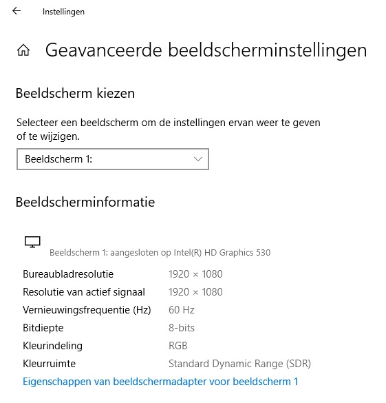

In mijn Windows laptop zit een nVidia Geforce GTX 960m videokaart. Gek genoeg zie ik bij de geavanceerde Beeldscherminstellingen staan dat het beeldscherm is gekoppeld aan de (standaard op het moederbord meegleverde?) Intel HD Graphics 530.
Afbeeldingslocatie: https://tweakers.net/i/qJzfHXH9MUDWb5F85vWYQTiXPWs=/full-fit-in/4920x3264/filters:max_bytes(3145728):no_upscale():strip_icc():fill(white):strip_exif()/f/image/BAdTZ7acAERu8bij5lrXC6Gf.jpg?f=user_large
Als ik probeer te forceren de nVidia te gebruiken door bij Apparaatbeheer (ik zie daar zowel de HD530 als de GTX960m staan) de HD530 uit te zetten valt het beeldscherm terug op Microsoft Basic Display.
Afbeeldingslocatie: https://tweakers.net/i/hRIH0_6r1-iQboicBtl2Zff92UY=/full-fit-in/4920x3264/filters:max_bytes(3145728):no_upscale():strip_icc():fill(white):strip_exif()/f/image/iAb2oQhJXNdUNyKJ7yg5iiY1.jpg?f=user_large
Hoe krijg ik mijn laptop zover dat hij gebruik maakt van de nVidia-videokaart?

Ligt dit niet gewoon aan Optimus? Als je grafisch intensief werk gaat verrichten, wordt de gtx960m gebruikt. Anders zorgt Optimus er voor dat de hd530 gebruikt wordt om stroom te besparen. Bij het verrichten van grafisch lichte taken, is de HD 530 namelijk voldoende en deze is een stuk zuiniger.
Het wordt trouwens pas een probleem als je "te weinig" FPS haalt in games of andere grafisch zware toepassingen niet soepel draaien. Dan wordt er namelijk waarschijnlijk niet goed geschakeld en heb je een probleem. Het probleem dat je nu hebt, kan ook een feature zijn.

Het is tegenwoordig standaard dat de outputs van een laptop aangestuurd worden door de onboard video. De dedicated kaart wordt pas aangesproken wanneer nodig, dus bij applicaties die je daarvoor kiest in de Nvidia control panel of die automatisch gedetecteerd worden als grafisch intensief.

Dit heeft inderdaad te maken met de instellingen van nvidia (optimus) zelf.
In de het control panel van nvidia kun je aangegeven dat de nvidia gpu altijd gebruikt wordt. Wanneer je dat instelt zal ie, ook in windows, altijd je nvidia gpu gebruiken.
Dat dit gevolgen gaat hebben voor je accu moge duidelijk zijn...

Elektrisch gezien is en blijft het scherm altijd verbonden met de Intel HD Graphics van de processor. Ook als bij zwaarder grafisch gebruik de GTX 960M ingezet wordt zal deze zijn output kopiëren naar het framebuffer van de Intel om het beeld op je scherm weer te geven, geheel uitschakelen kan dus niet.
