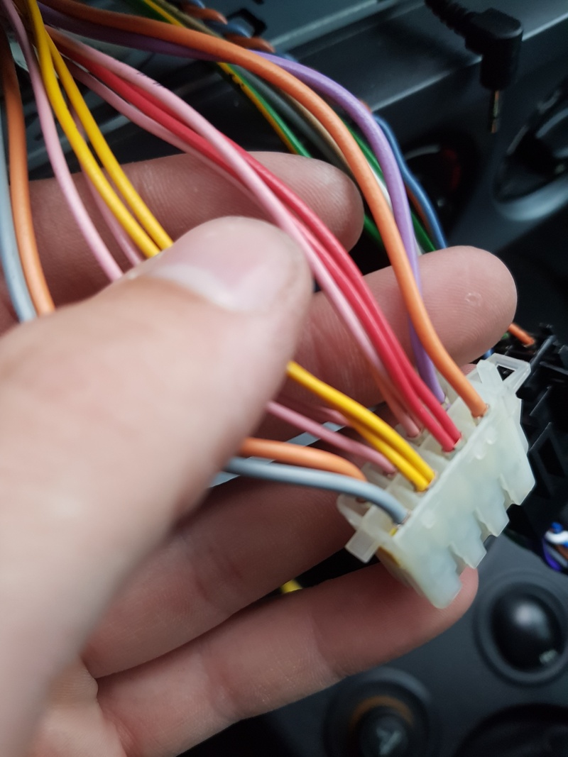

Afbeeldingslocatie: https://tweakers.net/i/R9pWvs0fBzab6F2Za9TXGgwwBU4=/800x/filters:strip_icc():strip_exif()/f/image/PPlHZgjFIVjoZ7GZAFCfkEaa.jpg?f=fotoalbum_large
Woofer en Tweeter worden op de ISO vanaf de zelfde pin gevoed. Dus als ik het filter achter de ISO stekker plaatst dan zou de filter input 2x plusdraad en 2x mindraad zijn. De originele draden komen dan weer terug op uitgangen van het filter. (Ik moet dan uiteraard wel even uitvogelen welke draad naar de tweeter en welke naar de woofer gaat)

Ok, dan zou het goed moeten gaan!

Bedankt voor de tip, maar helaas staat daar niet bij wat ik moet weten. Ik denk ook niet dat er een schema voor bestaat.
Het probleem is dat de woofer en tweeter samengevoegd zijn op de ISO stekker. Als ik tussen de stekker en de speakers een filter zet, dan moet ik uiteraard weten welke draad welke speaker bediend. En de kleuren op de stekker komen niet overeen met de kleuren bij de speakers helaas.
Ik denk dat ik de radio eens ga laten spelen en dan een draad doorknip. Dan houd of de woofer of de tweeter er mee op en heb ik het antwoord.

Ja dat, of met een multimeter: aan de kan van de tweeter draadjes in elkaar draaien, en dan aan kant van ISO stekker doorpiepen / weerstand meting.

Net ff zitten prutsen, en inderdaad het bleek niet veel moeilijker dan de meter op "piepstand" zetten :)
Projectje staat momenteel on hold in afwachting van wat in China besteld spul. De speakers wil ik aansluiten via de aanwezige stekkers. Laten we het ons niet moeilijker maken dan nodig.
