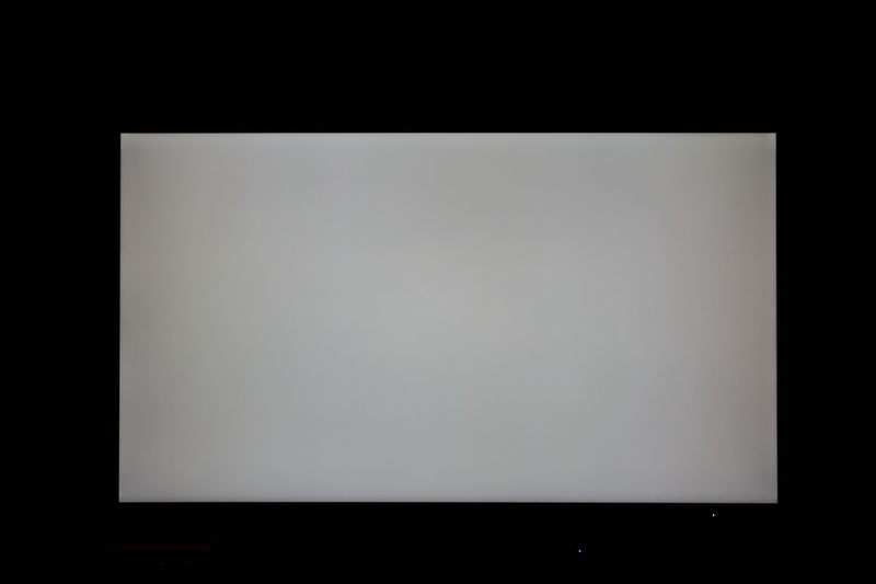

Met al dat thuiswerken dacht ik: "laat ik mezelf trakteren op een nieuwe monitor" :). Na veel speurwerk ben ik op de Eizo Flexscan EV2785 uitgekomen. Die is sinds vorige week ~200 euro in prijs verlaagd, wat me over heeft gehaald om hem te kopen.
Ik heb een vraag over de uniformiteit. Voor ik met Eizo bel: wat kan ik verwachten? En zijn er specifieke testen die ik kan doen?
Probleem
De onderste rand van het scherm (1 cm) heeft een licht tintverloop. Vooral goed zichtbaar op witte en grijze achtergronden. Ik kijk natuurlijk een beetje van boven op de rand, maar bij de andere randen heb ik het niet.
Ik heb een foto gemaakt van het scherm in een verder donkere ruimte met 50% grijs. Ik heb de Eizo monitor test daarvoor gebruikt. Scherm staat op 95% helderheid en sRGB. Het is erg lastig om goed te fotograferen.
Afbeeldingslocatie: https://tweakers.net/i/UyD1KaHMMsJ8svEWDGox92eM4K4=/800x/filters:strip_icc():strip_exif()/f/image/zRRsAQEmxfjxZbegA3jxLwx9.jpg?f=fotoalbum_large

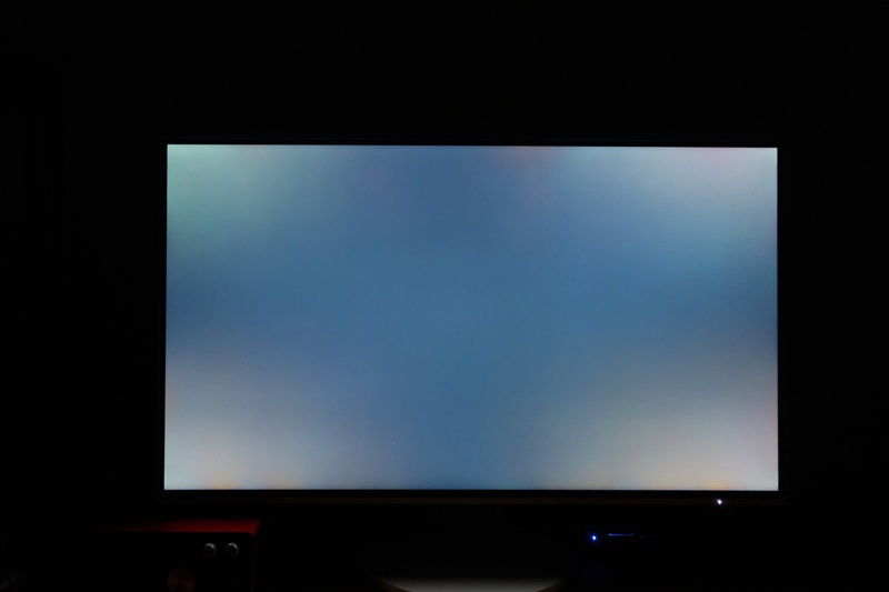

Bij een zwarte achtergrond heb ik trouwens ook een flinke gloed maar ik begrijp dat dat normaal is (IPS-glow). Die gloed lijkt vrij veel maar dat is denk ik ook omdat m'n camera vrij lichtgevoelig is.
Afbeeldingslocatie: https://tweakers.net/i/_yylR9ZXQEs4eiOuZqwXa3kg82U=/800x/filters:strip_icc():strip_exif()/f/image/XPnQD6UlHVm2U6xBfnp5YN5P.jpg?f=fotoalbum_large
Je ziet daar wel aan de onderkant wat gele blokjes.
