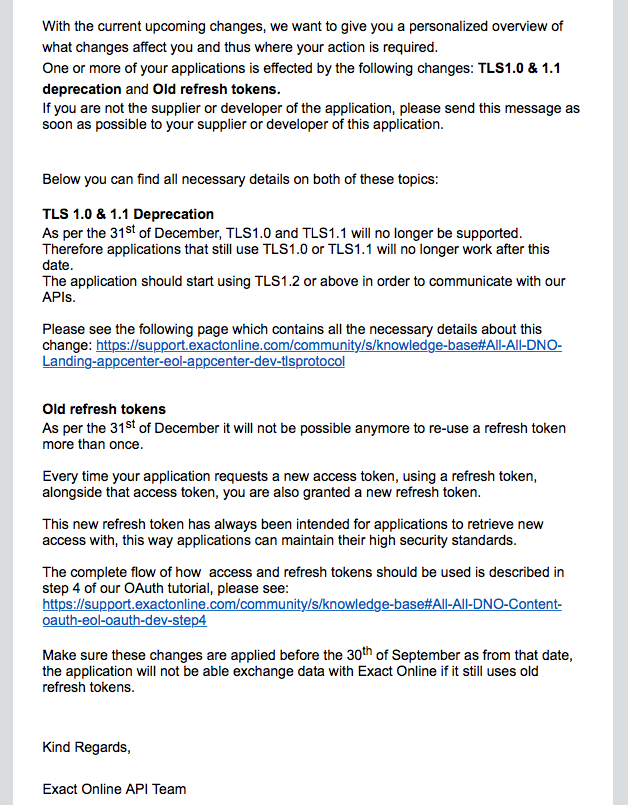

Het eerste is niet waar als je het correct implementeert, en dat laatste is te kort door de bocht. Zie deze passage uit RFC 6749.
Een mailtje van Exact uit 2018 gaat nader in op hun implementatie van de refresh tokens:
Afbeeldingslocatie: https://tweakers.net/i/NrW4N4FiAMbrPDs95DtAn9RUyow=/full-fit-in/4000x4000/filters:no_upscale():fill(white):strip_exif()/f/image/g0ZlXI1Ul24KJVlMtEpj4U2k.png?f=user_large
Ik denk dat dit voldoende informatie is om je probleem op te lossen ;)

Als iemand die zelf de OAuth met Exact geïmplementeerd heeft in een headless applicatie (een soort batch factuur importeer ding)
