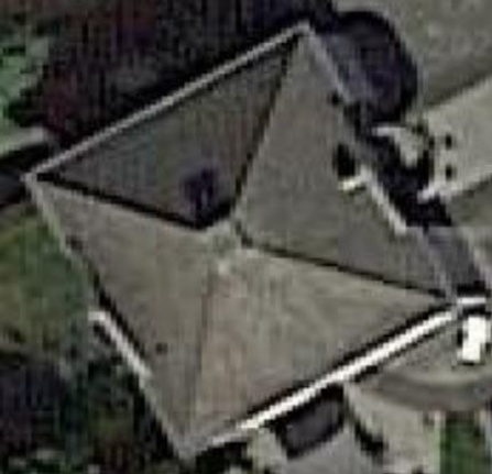

Het dak ziet er overigens zo uit:
Afbeeldingslocatie: https://tweakers.net/i/QLJ4m0jTMMGpUD26_1bzyiuiHDA=/full-fit-in/4920x3264/filters:max_bytes(3145728):no_upscale():strip_icc():fill(white):strip_exif()/f/image/SuS0cs3y66ueTaiow9xRMTbq.jpg?f=user_large
Volgens mij moeten 10 panelen op een dakdeel mogelijk zijn, al weet ik dat niet exact qua afmeting.
Gezien de belasting op capaciteit omvormer is oost-west opstelling wellicht beter, al is het meer NO-ZW in dit geval.

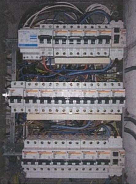

De huidige aansluiting is overigens 1-fase met 40A hoofdzekering. Verder weet ik nog vrij weinig over de elektrische installatie (huis is gebouwd in 1992 trouwens). Afgelopen jaar zaten we in onze huidige woning op 3000 kWh, maar in het nieuwe huis verwacht ik wel een stijging. Ik heb een gebrekkige foto van de groepenkast:
