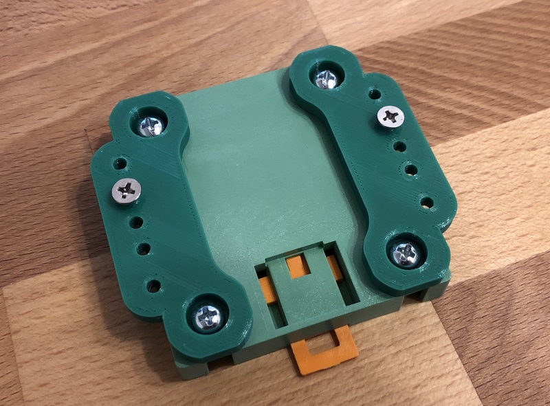

Maar ik heb gisteren nog een adapterplaat gemaakt met de 3D printer om een Mikrotik op din rail te monteren.
Dit op basis van een phoenix contact EM-MP70 (€10).
Dat zou je kunnen doen?
Of gewoon met een din rail clip van een euro.
https://www.reichelt.nl/d...-clip-drp-02-p188578.html
Ik heb ook ooit eens een plaatje gemaakt om een Netgear GS-305 op rail te monteren met wat lange bouten die phoenix em-mp70.

Afbeeldingslocatie: https://tweakers.net/i/wQ5s46itJxPtuA8NEcbrVK-Zqlk=/800x/filters:strip_icc():strip_exif()/f/image/l1aKigcVfgTjjpUcI8gUAYLS.jpg?f=fotoalbum_large
Heb je hier wat aan?

Dat is het beugeltje waar ik een pricewatch: MikroTik Routerboard RB952Ui-5ac2nD hAP ac lite op monteer.
Ik kan er ook wel een maken voor een Netgear GS305 denk ik, maar het nadeel is dat die de power jack aan de tegenovergestelde zijd heeft als de ethernet poorten, dat is erg onhandig.
