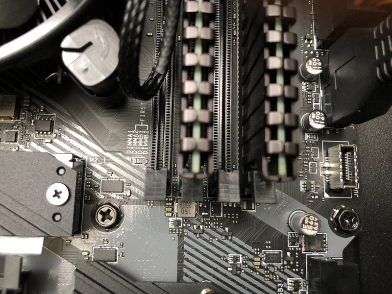

  • Tfluit
  • Registratie: November 2016
  • Laatst online: 25-01-2021
Het geheugen lijkt goed te zitten?
Het specifieke geheugen is;
Corsair vengeance LPX CMK16GX4M2B3200C16 2x8gb ram
Afbeeldingslocatie: https://tweakers.net/i/EziQ0884JdyqIlY_xbUv8nYDuas=/800x/filters:strip_icc():strip_exif()/f/image/JtX7z18WoeoRTV8dnzy5Z3mT.jpg?f=fotoalbum_large

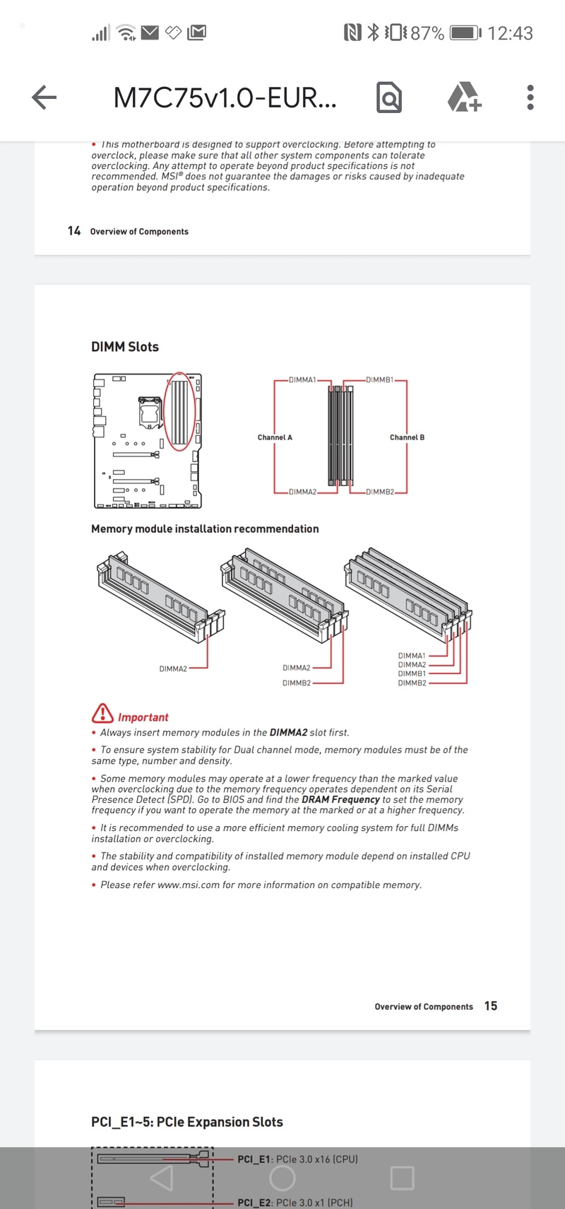

Wat gebeurd er als je 1 van de 2 ram sticks er uit haalt?
Uit 't boekje:
Led DRAM - indicates DRAM is not detected or fail.

  • Cyriel85
  • Laatst online: 17:06
Tfluit schreef op donderdag 27 augustus 2020 @ 12:38:
Ik zal het proberen, welke van de 2 moet er dan uit? Links of rechts?
A2 moet stick hebben bij 1 module.
Om de beurt in A2 proberen, zien of hij het dan doet.
Als het bij beide werkt, opnieuw ook b2 + a2Afbeeldingslocatie: https://tweakers.net/i/AUsdLbZJ3B7YdQZuQHuHEg8n70k=/800x/filters:strip_icc():strip_exif()/f/image/2iQI9PNazFGRMp3vPQw7kN14.jpg?f=fotoalbum_large
[ Voor 37% gewijzigd door Cyriel85 op 27-08-2020 12:44 ]

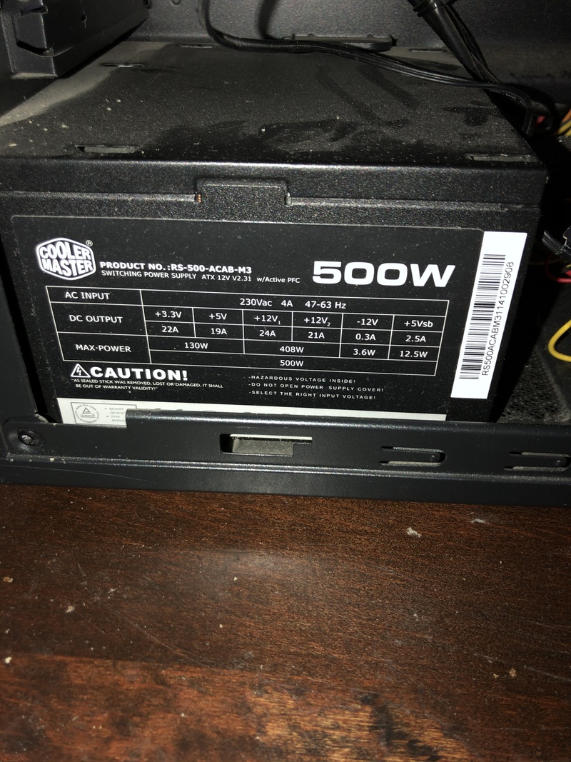

500w Cooler Master klinkt niet erg degelijk en betrouwbaar. Wat is het exacte type?

  • Tfluit
De voeding in kwestie
Afbeeldingslocatie: https://tweakers.net/i/UO0rDuiRDyK0K4cc1GKZWutYnRM=/800x/filters:strip_icc():strip_exif()/f/image/blXOhTXOJOO4uGYrjbAFjute.jpg?f=fotoalbum_large

  • d22wth
  • Registratie: Juni 2015
  • Laatst online: 12-06 14:05
d22wth
... 𝗁𝖾𝗍 𝗁𝗈𝖾𝖿𝗍 𝗇𝗂𝖾𝗍 𝗉𝖾𝗋𝖿𝖾𝖼𝗍
Heb je al een andere voeding geprobeerd?
Ik zou meteen die voeding vervangen, die is namelijk van erg lage kwaliteit (heb een B700 gehad die letterlijk in rook opging) en is ook niet geschikt voor moderne hardware (ATX 12V 2.4 mist bijvoorbeeld)

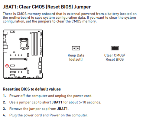

  • derx666
  • Laatst online: 08-09 14:47
derx666
mecker ende blaet
Tfluit schreef op donderdag 27 augustus 2020 @ 13:39:
Is dat door middel van het batterijtje uit het moederboard te halen?
Uit de handleiding van je moederbord:
Afbeeldingslocatie: https://tweakers.net/i/PscZgNntL5v290-l8hS9uUB5KUQ=/full-fit-in/4000x4000/filters:no_upscale():fill(white):strip_exif()/f/image/F6ad0yhmuylpCqBUfBJWl6Ui.png?f=user_large

  • Uszka
  • Registratie: Maart 2018
  • Laatst online: 18:18
Waardeloos ding voor je systeem. Iets meer dan 400w op 12v terwijl de videokaart al bijna 300w kan verbruiken. Dan blijft er nog maar 100w over voor de rest wat te weinig is. Dat de voeding double forward met groepsregulatie heeft werkt ook niet mee aan de stabiliteit van het systeem. Zonde dat je met deze hardware bespaart op de voeding. Stop er een kwalitatief goede 550w in als de be quiet Straight Power 11 of Fractal Design ION+.

  • Tfluit
Uszka schreef op vrijdag 28 augustus 2020 @ 07:26:
Ja de voeding is inderdaad niet bepaald geweldig.. deze kwam nou uit mn oude pc namelijk. Maar een nieuwe voeding zou het probleem moeten verhelpen?
Zou zomaar kunnen. Het gaat in ieder geval een hoop problemen voorkomen.

Aah top! Naar wat voor voeding moet ik kijken? Ik heb nu 500w. Zou ik aan een 650w voldoende hebben of heb ik meer nodig?

maar hoe zit dat dan precies? mijn huidige voeding is ook 500W?

Ik geloof dat die 500W én piek belasting is, en dus niet gericht op de 12v rails want nog een oud ontwerp.
Verder is de rest ook gewoon zo goedkoop mogelijk in elkaar gezet en je begrijpt wel waarom het geen goede voeding is.
Kijk een voeding bestaat uit meerdere onderdelen, denk hier bij aan beveiligingen tegen overhitting, overbelasting, te hoge spanning etc. Die zijn vaak niet aanwezig of niet zo goed in de goedkope voedingen.
Daarnaast heb je dus het transformator circuit en ook hier heb je verschillende maten van kwaliteit.
De goedkope voedingen houden zich vaak niet zo goed aan de standaard en hebben dus schommelende voltages en dergelijke wat alleen maar erger wordt bij hoge belasting.
Een degelijke voeding heeft dit dus niet, en zal stabiel/binnen de waardes blijven.
En dan blijft er nog de kwaliteit van de gebruikte onderdelen over, ook hier zit verschil in en de voorgestelde pricewatch: be quiet! Straight Power 11 550W en pricewatch: Fractal Design ION+ 560W Platinum hebben op dat gebied de hoogst mogelijke kwaliteit.
