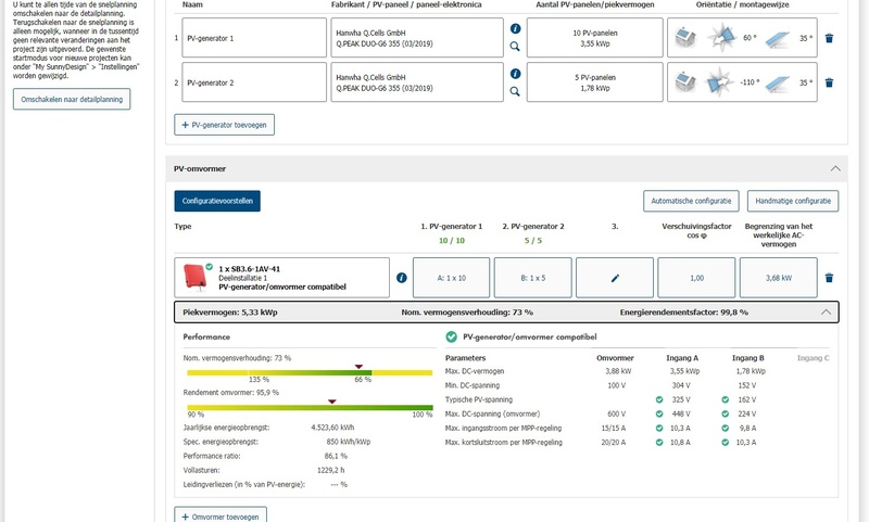

Sunnydesignweb (kies nieuw project) komt aan met een 3.6 kW omvormer.
Die zal meest van de tijd groot genoeg zijn voor 5 panelen oost en 10 panelen west.
Je zal ietsjes aftoppen misschien, maar dat past beter op je 3x 25A groepenkast.
3.6 kW mag op 16A gezekerd worden. De SMA heeft schadefix.

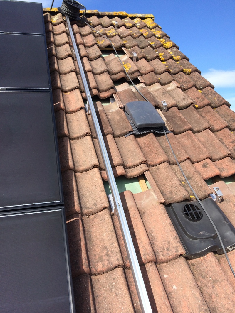

Afbeeldingslocatie: https://tweakers.net/i/2gIjgxSfwQDl3rDVXAn47YjmuN0=/800x/filters:strip_icc():strip_exif()/f/image/u73TPYn5buhlVrQONfLTw9pd.jpg?f=fotoalbum_large
Er bestaan ook verlaagde ventilatiepannen die onder een paneel vallen. (klober ventilatiepan)
Afbeeldingslocatie: https://tweakers.net/i/LKqfnON72Ye_bTozwueB4IQEGAs=/800x/filters:strip_icc():strip_exif()/f/image/BurlCBKhU0iqUaqLziypA9AH.jpg?f=fotoalbum_large
