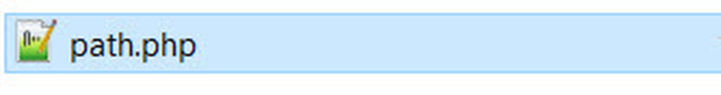

Moguh,
had een link gezet naar een php bestand maar dat mag niet dat wordt gezien als spam :(
Onderstaande code sla je op als Afbeeldingslocatie: https://tweakers.net/i/PrGr7cZ6v9Vt0FScrUvmARs23EY=/full-fit-in/4920x3264/filters:max_bytes(3145728):no_upscale():strip_icc():fill(white):strip_exif()/f/image/ABvyGwI75f7YcoO0zmNPQd6z.jpg?f=user_large
<?php
$path = getcwd();echo "Your absolute path is: ";echo $path;?>
En deze zet je in de root van je site en navigeer naar het bestand site.nl/****.php
Groeten Ron
**** daar komt dus de naam uit de afbeelding ;)
