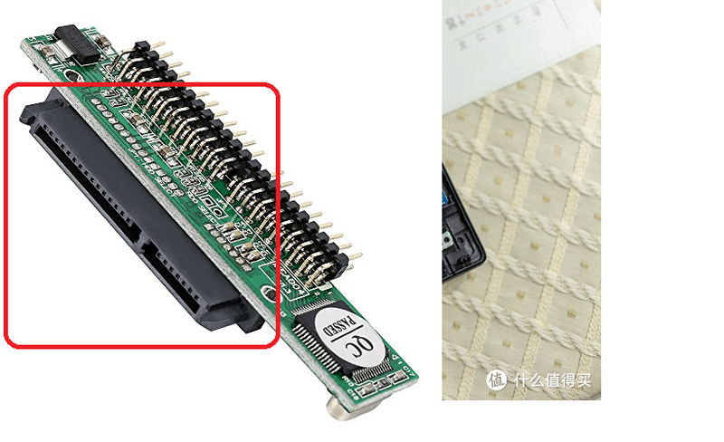

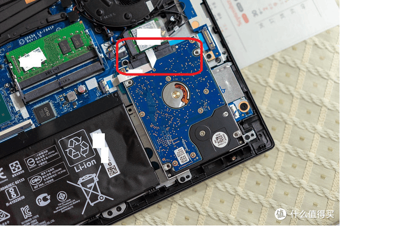

Het idee is dat je deze behuizing aansluit met de nieuwe SSD erin. De oude SSD zit in jouw laptop. Dan ga je clonen. Vervolgens kun je de oude SSD uit de laptop halen (en op V&A dumpen of als externe SSD in de nieuwe caddy) en je nieuwe SSD plaatsen in de laptop.
Dat er geen schijf in je laptop zit, is niet erg. Is er ruimte voor een 2.5inch SSD en heb je een aansluiting op het moederbord? Zolang je dat hebt, moet het goed komen.
Utrecht is trouwens een beetje ver weg. Ik woon in de buurt van Nijmegen namelijk. Je kunt een advertentie plaatsen op V&A voor hulp of even langs een computerwinkel gaan. Je kunt natuurlijk ook gewoon Windows opnieuw installeren. Als dat allemaal niet lukt, wil ik wel voor een vergoeding langs komen op een zondag. 120km is mij iets te ver om dat voor noppes te doen. Je kunt natuurlijk ook even op aliexpress naar een kabeltje kijken of op v&a een advertentie plaatsen om een kabeltje te lenen. Genoeg mensen die een dergelijk kabeltje wel hebben.
Afbeeldingslocatie: https://tweakers.net/i/ItDft_2kV8Y3Mg_WGLn594kwYxs=/800x/filters:strip_exif()/f/image/c9GtOo1zWcxYg8Zt9jidWDVM.png?f=fotoalbum_large
Afbeeldingslocatie: https://tweakers.net/i/j5Rh1XAovrEnWzduaf7UveUHbkc=/800x/filters:strip_exif()/f/image/dNbzUfxM9slTgVLGCmh3rHo8.png?f=fotoalbum_large
Naar zoiets ben je op zoek op je moederbord. Kan ook op achter een luikje zitten. Geen idee overigens of de pinnen exact overeen komen, maar als je een aansluiting ziet die er op lijkt, moet je er maar even een foto van maken.
