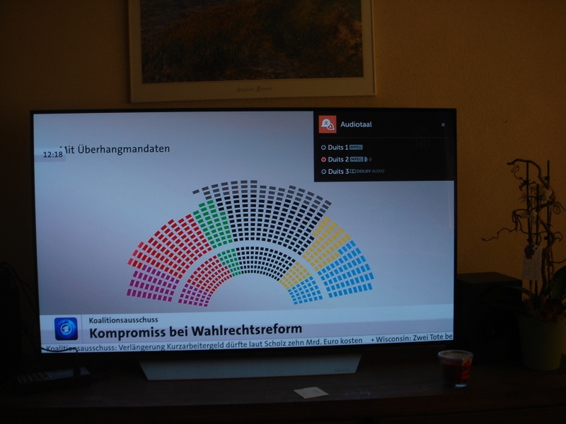

Heb je trouwens wel het juiste audiospoor geselecteerd? De interne tuner heeft er een beetje een handje van om als standaard voor MP2-sporen te kiezen en MP2 is natuurlijk niet de beste codec. Als je iets als dit ziet:
Afbeeldingslocatie: https://tweakers.net/i/nLtLAZjxhj66v-IyiufSD5v-5Xc=/800x/filters:strip_icc():strip_exif()/f/image/PJY6IaSbu14CkbAX233cgVVg.jpg?f=fotoalbum_large
... dan aanpassen de boel en kies het AC3-spoor.
