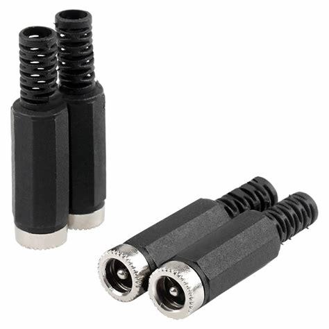

5.5/2.1 is zo standaard als wat .... maar flips wilt daar wel eens van afwijken.
Als de buitendiameter van de plug inderdaad 5.5mm is zal het wel meevallen, de pen kan dan hooguit nog een 2.5mm zijn, maar die laat zich in de regel wat lastig meten.
In het ergste geval maak je een verloopje van de bestaande aansluitkabel, adapter er af knippen en daar een 5.5/2.1 socket aan.
Afbeeldingslocatie: https://tweakers.net/i/lwO230lQDRx7uyZOjK89rfL_c3E=/full-fit-in/4920x3264/filters:max_bytes(3145728):no_upscale():strip_icc():fill(white):strip_exif()/f/image/TtDjVXqq1kLYjsYuCpsT6KOB.jpg?f=user_large
Repareren doe je zo.

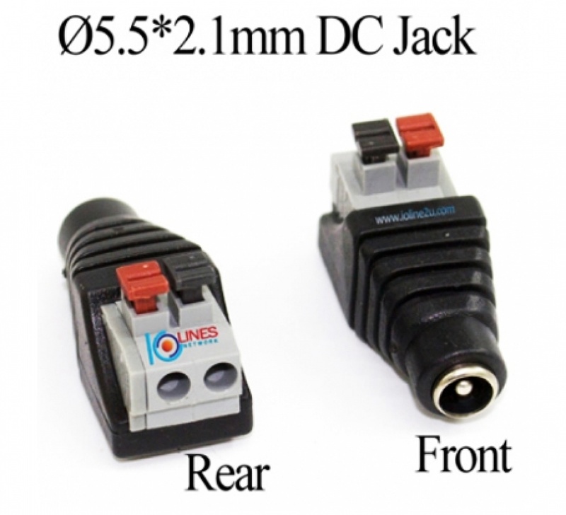

Dat *kan* natuurlijk ... maar zo'n plugje is net een tikje netter dan een kroonsteen ;)
Ohja ... polariteit niet stiekem verwisselen!
Oh, en voor wie niet wilt / kan / ... solderen zijn er nog altijd deze dingen:
Afbeeldingslocatie: https://tweakers.net/i/xmeh3Bixxx8H1FNecuOUj8gz-50=/800x/filters:strip_icc():strip_exif()/f/image/k4OgYIvd3huNa3QHoeZisE2S.jpg?f=fotoalbum_large
[ Voor 63% gewijzigd door Sine op 25-08-2020 22:04 ]
