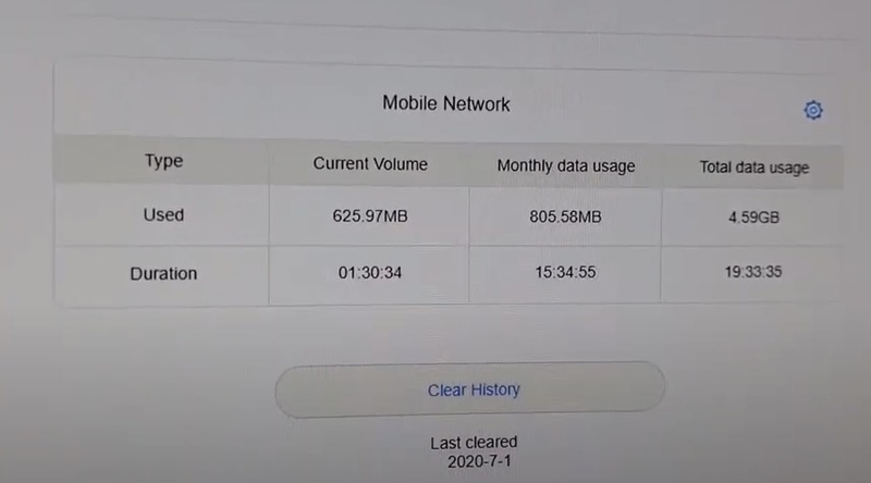

Hoi Franklin,
Ik heb even gezocht op Google en kom uit bij de "Sunrise 4G+ WiFi Tower".
Het huidige model betreft een "Huawei B818 CPE 4G Router". Ik ga er even vanuit dat dit de router is die je ook in Zwitserland hebt staan. Het kan zijn dat je een iets ouder model hebt, maar de verschillen in de web interface zullen niet heel erg anders zijn.
Het is mogelijk om de statistieken van het dataverbruik op te vragen in de web interface.
Tools > Statistics
Afbeeldingslocatie: https://tweakers.net/i/YGNiqy1sQlfGuZeWBR2GJ-WthaM=/800x/filters:strip_icc():strip_exif()/f/image/zWVPWJYRZffp688jZStTRCD8.jpg?f=fotoalbum_large
Er zijn echter een aantal zaken die je moet weten om remote in te kunnen loggen op de router.
Het publieke IP-adres (WAN IP) van de router. Het kan zijn dat je hier ook nog een specifieke poort moet opgeven, bijv. 100.101.231.70:443.
Natuurlijk heb je ook de inloggegevens van de web interface nodig.
Ik hoop dat ik je hiermee heb kunnen helpen.
