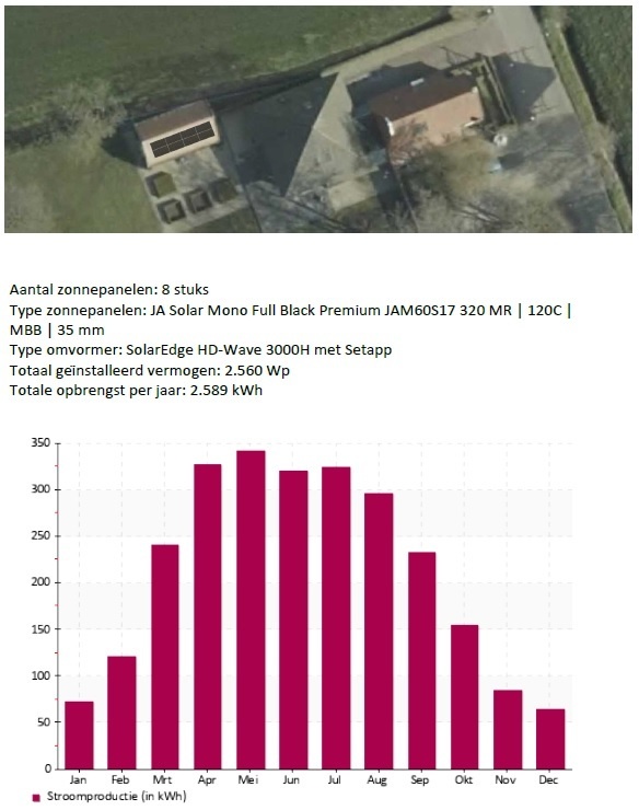

Offerte deel 1: Dakdeel tuinhuis
Afbeeldingslocatie: https://tweakers.net/i/EUgmnJ8a9_YNj_zjdB9BFT2uSmw=/full-fit-in/4920x3264/filters:max_bytes(3145728):no_upscale():strip_icc():fill(white):strip_exif()/f/image/KxwON2pNV71hKaXmXzAAwx1t.jpg?f=user_large
Zonnepanelen
8 x JA Solar Mono Full Black Premium JAM60S17 320 MR | 120C | MBB | 35 mm zonnepaneel, 2560 Wp totaal
Omvormers
1 x SolarEdge HD-Wave 3000H met Setapp omvormer
Regeling per paneel met power-optimizers
Optimizers
8 x SolarEdge Power Optimizer P370 optimizer
Bevestigingsmaterialen
8 x Schuin dak golfplaten (staal)
All-in installatie
Inclusief aardlekautomaat in de meterkast, werkschakelaar, aarden onderconstructie en wegwerken van alle
bekabeling (excl. platdakdoorvoer).
Inbegrepen
1 x Schouw op locatie
Totaal inclusief BTW: € 5.630,71
BTW-teruggave (21% BTW € 977,23 minus forfaitbedrag € 60,00): € 917,23
Netto investering: € 4.713,48

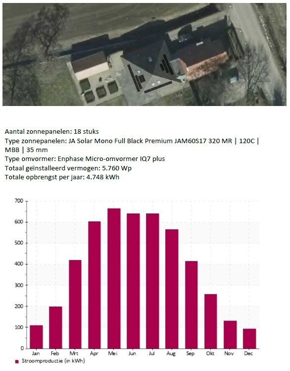

Offerte deel 2: dakdelen woning
Afbeeldingslocatie: https://tweakers.net/i/Eoc7SOjtYHOS9MArEcFtIGAZa4Q=/full-fit-in/4920x3264/filters:max_bytes(3145728):no_upscale():strip_icc():fill(white):strip_exif()/f/image/YVhJipcSN0I4u1mw2Emzdems.jpg?f=user_large
Zonnepanelen
18 x JA Solar Mono Full Black Premium JAM60S17 320 MR | 120C | MBB | 35 mm zonnepaneel, 5760 Wp totaal
Omvormers
18 x Enphase Micro-omvormer IQ7 plus omvormer
Enphase Micro Inverter IQ7+ 60/72C
18 x Schuin dak pannen
All-in installatie
Inbegrepen
1 x Enphase 3 fasen
Enphase 3 fasen
1 x Enphase Envoy-S Standard
1 x Enphase IQ-relay driefase inclusief fasekoppelaar
3 x Ferrietring t.b.v. Enphase
8 x Enphase IQ-kabel landscape driefase | 1.7 m tussenafstand
8 x Enphase IQ-kabel landscape driefase | 2.0 m tussenafstand
3 x Toelage extra dakvlak
Totaal inclusief BTW: € 8.907,16
BTW-teruggave (21% BTW € 1.545,87 minus forfaitbedrag € 120,00): € 1.425,87
Netto investering: € 7.481,29
Het voorhuis kan niet gebruikt worden, teveel schaduw van de bomen die er staan. Ook de overige daken hebben soms last van wat schaduw van de bomen rondom ons huis. Dit is minimaal, maar wel genoeg om een vaste string volledig stil te leggen gok ik.

Maar waarom bij de schuur SolarEdge en bij het huis niet? Verschilt dat zoveel qua schaduw? Zorg er met 8 panelen op de schuur in elk geval voor dat je optimizers voldoende voltage kunnen geven. Liever 85V dan 60V. En volgens mij heb je meer aan een 2200H dan een 3000H, zeker als de laatste duurder is.

Die vraag waarom solar edge ga ik inderdaad stellen. Waarom ook geen Enphase op het tuinhuis. Tuinhuis is wel erg gevoelig voor schaduw. Die gaat als eerste de schaduw pakken aan het eind van de middag/begin van de avond. Mijn voorkeur (als ik de verhalen zo lees) gaat voor een Enphase systeem.
De vraag waarom ze de 3000 gekozen hebben i.p.v. de 2200 ga ik ook vragen. Prijsverschil is ~100 euro. Ik zie wel het volgende bij de specs:
2200H Minimaal PV ingangsvermogen 2300 W / Maximaal PV ingangsvermogen 3400 W
3000H Minimaal PV ingangsvermogen 3250 W / Maximaal PV ingangsvermogen 4650 W
Gaat de 3000H uberhaupt wel fatsoenlijk werken? 8x 320 is 2560. Informatie komt van de productpagina op solargarant.nl (via google gevonden))

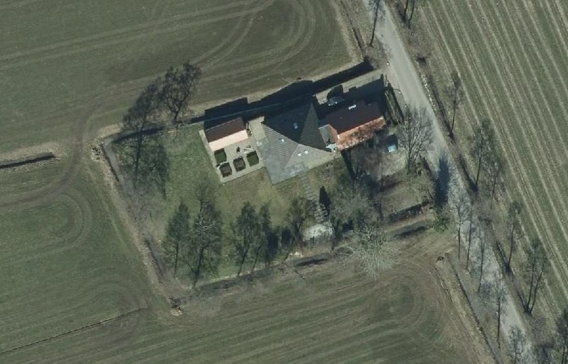

  • PeeVv
  • Registratie: Oktober 2008
  • Laatst online: 00:17
Breaker schreef op dinsdag 25 augustus 2020 @ 10:29:
Waar komt deze schaduw vandaan? En aan het begin van de avond levert een systeem dat iets richting het oosten ligt sowieso al niet echt veel meer op, daar gaat een Solaredge systeem niks bij helpen. En nu heb ik niet echt verstand van SolarEdge, maar daar heb je weinig aan met 8 panelen toch? Dan houdt het sowieso op als er een paar in de schaduw liggen. Een string-omvormer lijkt me hier dus prima geschikt, dat is veel goedkoper.

  • Breaker
  • Laatst online: 19:27
PeeVv schreef op dinsdag 25 augustus 2020 @ 14:15:
Deze schaduw komt van een boom. Hier een wat betere luchtfoto:

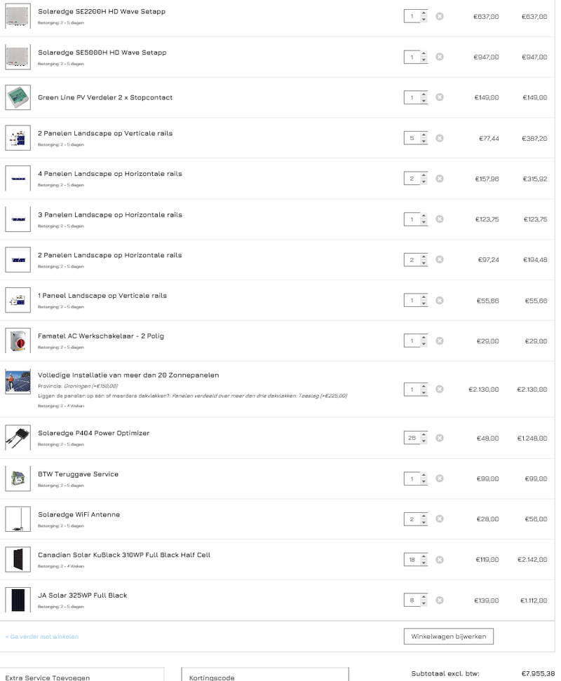

  • busscherski
  • Laatst online: 21:28
Breaker schreef op dinsdag 25 augustus 2020 @ 08:15:
Een vaste string volledig stil leggen gebeurt niet zomaar, zelfs niet met schaduw van een boom.
Hoe erg is die schaduw precies? Kun je, als er deze week even een zonnetje is, eens foto's van de schaduw maken?
Ik zou het denk ik liever bij 2 verschillende bedrijven aanvragen. Dan krijg je wellicht meer reacties op je offerteaanvragen.
Met PV is deze namelijk vrij duur met een netto investering van 1,47 euro / Wp.
Uiteindelijk verdien je het wel terug maar dan zijn we dichtbij 2030.
Hoeveel graden is de helling van de daken van de woning? Als de schaduw erg genoeg is wil ik wel even voor je simuleren wat er mogelijk is met SolarEdge op het dak van je woning.
Met twee enkelfase SolarEdge omvormers levert deze webshop (inclusief installatie) een systeem met 26 panelen voor 7955 euro, dat is 0.97 euro / Wp excl btw. Er komt nog iets forfait bij, laat het netto 0.99 euro / Wp zijn.
Deze offerte is even inclusief de PV verdeler. Als dat kan hoef je geen kabel te graven.
Afbeeldingslocatie: https://tweakers.net/i/9L9MC00XLzeuxj3x6SN-slL4DTo=/800x/filters:strip_exif()/f/image/YsifFAwq3vLXUePlX1nxqyEr.png?f=fotoalbum_large
Een enkelfase SolarEdge omvormer met weinig panelen per richting heeft liever niet net iets meer dan 5700 Wp per string. Daarom heb ik 18 x 310 Wp = 5580 Wp gekozen voor het dak van de woning. 17x325 kan overigens ook.
Is je netaansluiting overigens 3 x 25A of 3 x 35A? Kun je eens lezen wat er op de zekeringen onderin de meterkast staat?
Het nadeel is dat niet iedere installateur een enkelfase omvormer groter dan 3.68 kW wil installeren bij een 3 x 25 A netaansluiting. Het ligt eraan hoe die omgaat met selectiviteit (verder geen vragen over stellen hier, zoek maar in het PV topic).
Een 3 fase SolarEdge omvormer gaat helaas niet goed werken met 18 panelen op het dak van de woning, daarvoor heb je te weinig panelen in teveel richtingen.
Hey bedankt! Dit ziet er al vriendelijker uit qua prijs :)
Voor zover mij bekend heb ik 3x25 en begrepen via mijn broer (techneut) dat er minimaal een 3 aderige kabel ligt die de 8 panelen moet kunnen trekken van het tuinhuis naar de meterkast. Zal er morgen nog even verder induiken.
Heb intussen nog weer extra offerteaanvragen gedaan. Eens zien wat er uit komt!
