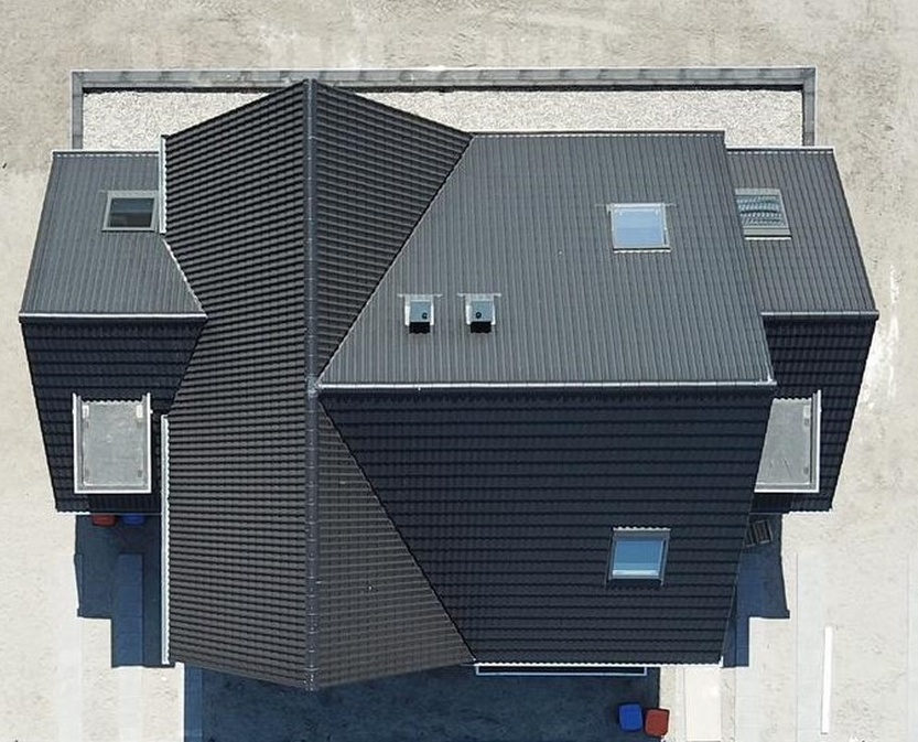

Luchtfoto van een soortgelijke woning:
Afbeeldingslocatie: https://tweakers.net/i/riVMKN_QpRZxH_tydnAH46Sak7M=/full-fit-in/4920x3264/filters:max_bytes(3145728):no_upscale():strip_icc():fill(white):strip_exif()/f/image/DVXmh5Eii8R8me2QWVkLqwxH.jpg?f=user_large

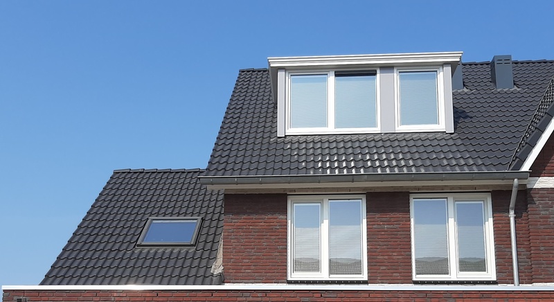

De voorkant:

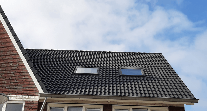

De achterkant:
Afbeeldingslocatie: https://tweakers.net/i/WVwaaK87FMd6X47SULDfCY4Fduo=/800x/filters:strip_icc():strip_exif()/f/image/1JG0OiWnFNz3sepxWvTYVtFk.jpg?f=fotoalbum_large

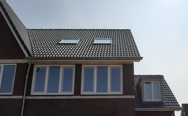

De voorkant (N-O) heeft 's ochtends vroeg wat last van schaduw van het dak van de buren:
Afbeeldingslocatie: https://tweakers.net/i/1zxGAyiA9TV05tAaaALAzSJ1AEs=/800x/filters:strip_exif()/f/image/wSttytXwwCLFsdTrAyv47yCF.png?f=fotoalbum_large

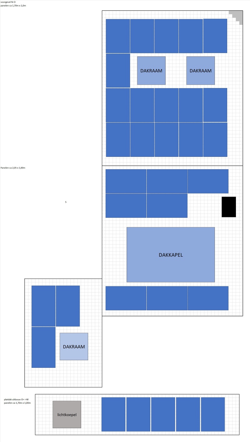

Mijn eigen idee voor het legplan is als volgt:
- Aan de voorkant op N-O alleen het hoofddak vol leggen met standaard panelen (ca 325 Wp)
- Aan de achterkant op Z-W op beide daken grotere panelen gebruiken (ca 390 Wp)
- Aan de achterkant op de uitbouw 5 standaardpanelen in O-W-configuratie (ca 325 Wp).
Afbeeldingslocatie: https://tweakers.net/i/U0dC5cwuoSGwpLd8aiGTVVhe4xQ=/800x/filters:strip_icc():strip_exif()/f/image/baWP7sQ3fFwoJQxw2COETIRk.jpg?f=fotoalbum_large

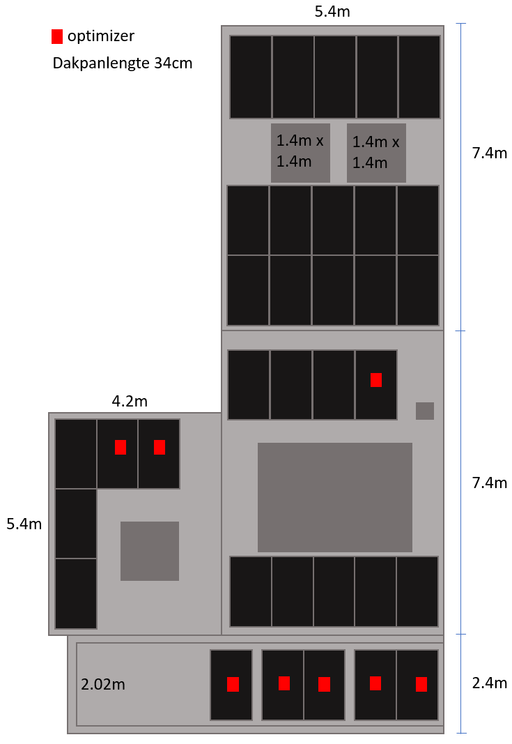

De eerste heeft een soortgelijk legplan als mijn eigen idee maar gebruikt overal standaardpanelen waarbij de opstelling onder de dakkapel waarschijnlijk net niet past):
Afbeeldingslocatie: https://tweakers.net/i/DZSPmN6LhhSgThqTpjvepBfdhYQ=/full-fit-in/4000x4000/filters:no_upscale():fill(white):strip_exif()/f/image/IEqgwtPZ6NnuQxbWVq9U7VTq.png?f=user_large
Opstelling bestaat uit:
Zonnepanelen: Trina Solar - Mono 330 All Black Half Cut PERC
Optimizers: 8x Tigo TS4-R-Optimization-40
Omvormer: SMA Sunny Tripower 8.0 garantieverlenging 10 jaar
Totaalprijs € 10.465,-

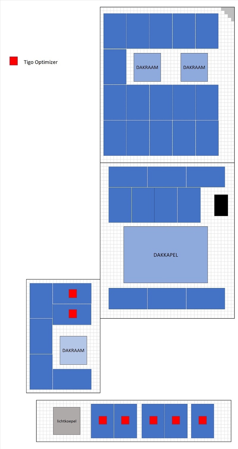

Andere offerte gaat uit van het volgende legplan:
Afbeeldingslocatie: https://tweakers.net/i/mzJuC0xehhHLTrzijpDqw4Vkp2c=/800x/filters:strip_exif()/f/image/ZU7La9ulmNJSX2kh9N72fQEW.png?f=fotoalbum_large
Zonnepanelen: Trina Solar TSM-325 DD06M.05(II)
Omvormer: 25x Enphase IQ7+ micro omvormers
Totaalprijs: € 10.541,-

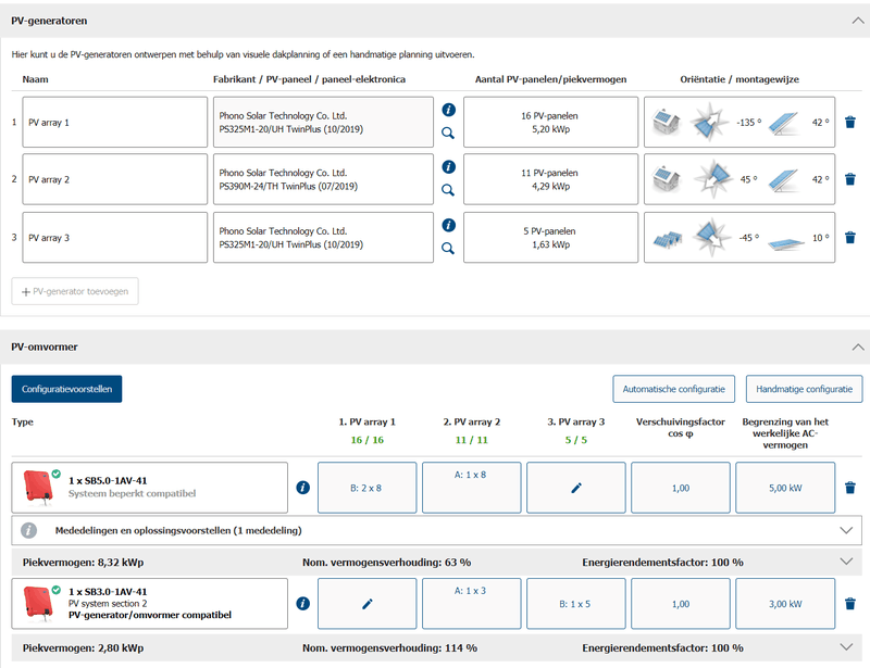

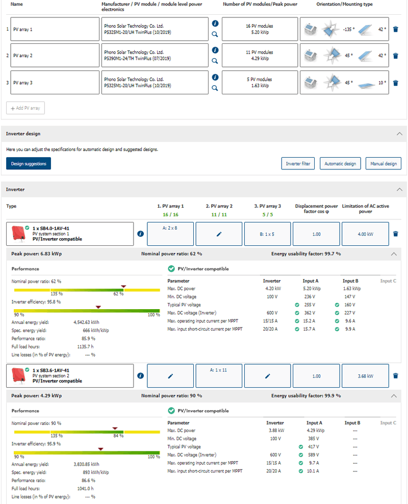

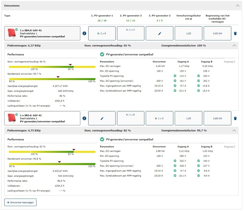

Ingevoerd in Sunny Design:
Afbeeldingslocatie: https://tweakers.net/i/WzHuwpn8Ex1nAzKDbTZwUwap4-s=/800x/filters:strip_exif()/f/image/DQPkD5SrLFiLvo49LClNRebI.png?f=fotoalbum_large
De automatische configuratie zou suggeren dat bijvoorbeeld alle panelen op het hoofddak (16 N-O + 8 Z-W) op een omvormer komen en de 3 Z-W panelen van het dak van de zijbeuk + de 5 O-W van het platte dak op de andere? Is dat een betere oplossing dan een omvormer van bijvoorbeeld 8 KW?

Invoeren in Sunnydesign is een goed idee. Die kan beter met ingewikkelde daken omgaan dan mensen.
Heb je echt 3 orientaties/hellingen of heb je er eentje samengevoegd omdat Sunny maar 3 orientaties tegelijk wil berekenen?
Klik nog even op 'Switch to detailed planning', dan zie je nog iets meer details.
Enig finetunen kan nog wel, ik zou array 2 denk ik in plaats van 8 om 3 verdelen als 6 om 5. En dan de omvormers een maatje kleiner, tot ze een klein beetje aftoppen. (Energierendementsfactor 99.8% of 99.9%, dat betekent 0.2% of 0.1% aftoppen op jaarbasis, dat is verwaarloosbaar).
Tigo's hoeven niet perse als je het voor de schaduw doet, je verdient ze denk ik nauwelijks terug in 25 jaar, en je voegt iets toe dat kapot kan.

busscherski schreef op dinsdag 25 augustus 2020 @ 21:07:
Het kleine en het grote dak hebben dezelfde orientatie/helling dus die heb ik idd samengevoegd.
Afbeeldingslocatie: https://tweakers.net/i/ywnKV3aT4qqSvkF-5hiHCtlaHUA=/800x/filters:strip_icc():strip_exif()/f/image/WOmCEhsoosK3B9IYG9Km7wLy.jpg?f=fotoalbum_large
Tigo's zijn niet nodig omdat er nu gebruik wordt gemaakt van twee omvormers en er daardoor geen mix is van verschillende orientaties/paneeltypen binnen een string? Als je alles op 1 omvormer zou zetten dan zou je de panelen van bijvoorbeeld het platte dak wel van Tigo's moeten voorzien?
Trekt het paneel dat aan de voorkant linksonderaan tegen het schuine dak van de buren komt aan te liggen, het rendement van de hele string niet naar beneden als je hier geen optimizer aanhangt? Dit paneel blijft namelijk het langst in de schaduw liggen.

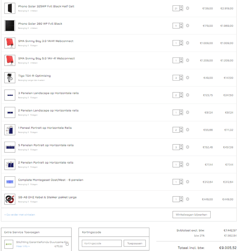

Afbeeldingslocatie: https://tweakers.net/i/KpKDwjPvkjgjJ-E6LbPgno-s2Bw=/800x/filters:strip_exif()/f/image/DkDwTSPhq60ULw5bCCUhdUAM.png?f=fotoalbum_large
Dit is dan op basis van mijn eigen legplan. Voor nu maar even 3 optimizers gekozen.
Voor het installatiemateriaal (meter kabel etc.) heb ik maar even een stelpost genomen.
Voor de oost-west panelen kan ik er overigens maar 5 kwijt maar kon bij solar-bouwmarkt daar geen passend montagemateriaal voor vinden.

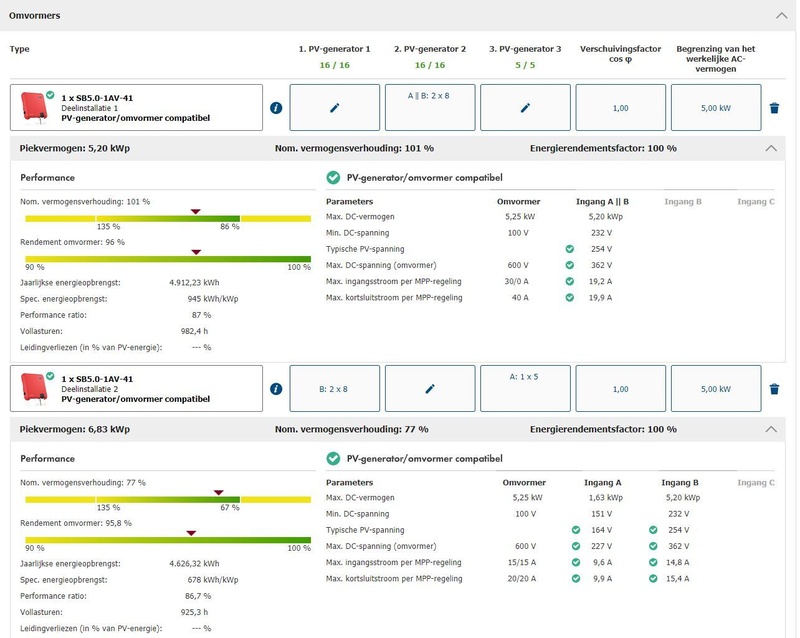

Het legplan met de 2 strings parallel op 1 input werkt prima met SMA. Wel opletten dat het met de meeste goedkope merken niet lukt om een max kortsluitstroom van 15.4 A te verwerken.
Wat gebeurt er als je in Sunnydesign kiest voor de 4 kW versie ipv 5 kW?
Eventueel doe je juist de 8 panelen op de 3 kW omvormer en 3 op de grotere. De opstartvoltages zijn toch gelijk. Op die manier kom je wellicht zelfs weg met een 3.68 kW en een 3 kW omvormer.
Sommige installateurs willen namelijk maximaal een 3.68 kW enkelfase omvormer installeren bij een 3 x 25A netaansluiting. (zoek in het PV topic op selectiviteit, stel er in je eigen topic liever geen vragen over, voor je het weet heb je weer 2 pagina's aan discussie erover)
Je 3 fase meter moet intern salderen, als die dat niet doet is de meter fout en moet de meter een software update oid.
Dus als je 1000 W teruglevert op fase 1, 1000 W teruglevert op fase 2 en 500 W verbruikt op fase 3 registreert de meter geen verbruik en als deze situatie een uur duurt 2.5 kWh teruglevering.
Ik vraag me af of je Sunny Design berekening overeenkomt met je legplan. Je hebt 6 panelen oostwest, waar staan die in de simulatie?. Kun je jouw versie van het legplan even tekenen?

busscherski schreef op dinsdag 25 augustus 2020 @ 23:38:
Afbeeldingslocatie: https://tweakers.net/i/33ox-FLUFfW3WKjercVIfsV1RM4=/800x/filters:strip_icc():strip_exif()/f/image/NaWXsmxRDTX8QvxqeuXK35Bt.jpg?f=fotoalbum_large
Helder!
Stond in de tekst foutief. Ik wilde er eerst 6 op O-W kwijt, maar dat gaat helaas net niet passen ivm lichtkoepel. Eerste plaatje is eigen legplan.

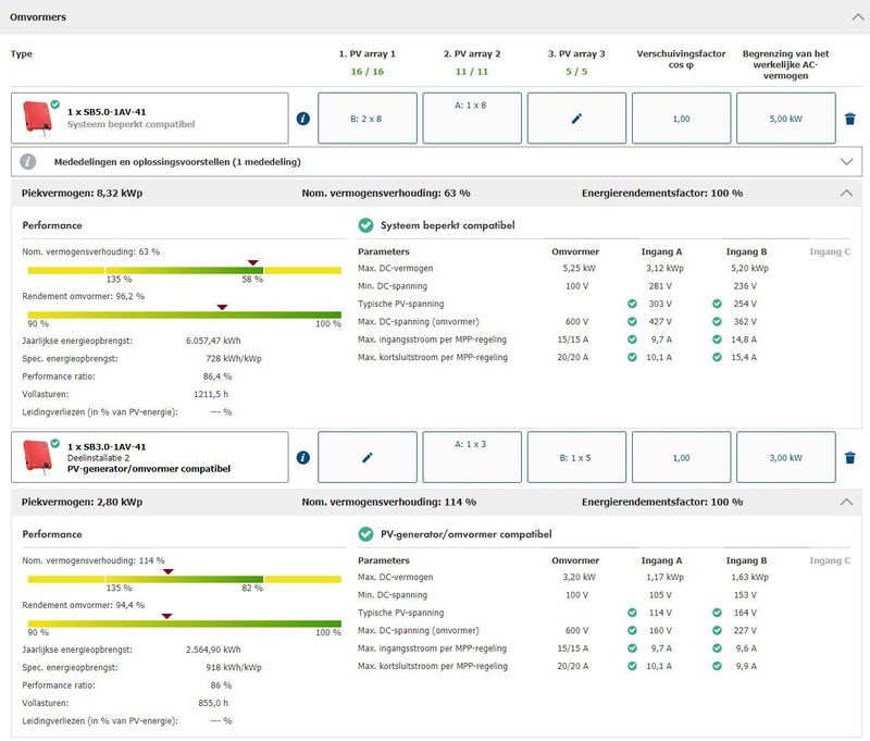

Sunny heeft 8 panelen weggenomen, even handmatig toevoegen. Of wellicht nog beter om er 3 toe te voegen en 8 bij de kleine omvormer.
Je hebt dus geen oost-west gedeelte meer?
Het DHZ kabel en stekker pakket heb je niet nodig als je de installatie uitbesteed, wel heb je volledige installatie nodig, dat kun je ook in je winkelmandje stoppen.
  • sanniep9
  • Laatst online: 20:27
busscherski schreef op woensdag 26 augustus 2020 @ 00:20:
Hierboven aangepast. Tweede omvormer moet dan naar 3.6
Jawel, ligt op de uitbouw. Alleen 5 panelen ipv 6.

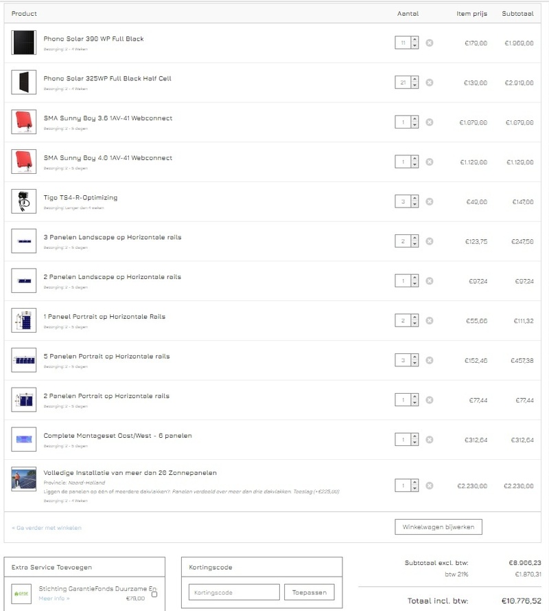

Afbeeldingslocatie: https://tweakers.net/i/vk_FwX7ewJ8xPOLzpLF8CbOEqco=/800x/filters:strip_icc():strip_exif()/f/image/bHD7y2bSBPWfRt3kCRylYKB3.jpg?f=fotoalbum_large

Oost en west moeten ieder een eigen input van de omvormer. Ik snap niet hoe je dat lukt.
Zo'n oostwest dakje is ook veel platter dan de rest van je dak.
Mocht dat toch correct zijn, wellicht lukt het met 2 omvormers van 3.68 kW.

Ik heb nog een andere stringindeling bedacht. Is nog wat simpeler.
Het bleek dat er toch wel 11 lange panelen in 1 string mogen.
Afbeeldingslocatie: https://tweakers.net/i/Pj1NB8F82ERgar3uoA_lxWJF_gg=/800x/filters:strip_exif()/f/image/NE0J93WfazDW2PusDembRnPs.png?f=fotoalbum_large

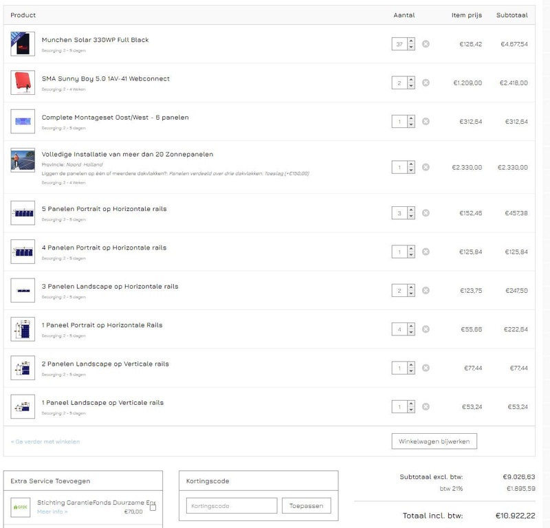

Voor € 10.000,- excl. btw kan je 32 munchen solar met 32 enphase iq7 installeren. dan hoef je niet te puzzelen. Dan heb je het beste schaduwmanagent dat er bestaat. en uitbreiden is simpel. je kan dus met 8.000wP beginnen en eventueel later meer bijplaatsen.
Ik heb van de week een systeem voor een familielid samengesteld bij solar bouwmarkt.
2 dakvlakken met redelijke wat schaduw objecten. zuid-oost, zuid-west en op het 38 stuks muchen solar 330Wp met enphase iq7. 12.550Wp voor € 12.088,- . kom je op € 0,96 per Wp. is wel exclusief meterkast aanpassen maar ze hadden toch een nieuwe nodig. ze hadden nog een 3 fase porselein. verbruik is ca 8.000kWh maar ze willen electrisch gaan rijden (2 auto's) Er kunnen nog meer panelen het platte dak mocht nodig zijn. en met enphase kan je makkelijk uitbreiding zonder problemen.

Er zat helaas een foutje in mijn legplan. Van de grote panelen passen er geen 3 naast elkaar op het dak van de achterzijde :-(
Dus toch maar alles met standaardpanelen uitgevoerd.
Dan worden het totaal 37 panelen:
Afbeeldingslocatie: https://tweakers.net/i/DeJF0ZucCx1dtJ-BJSHRpmZk55k=/full-fit-in/4920x3264/filters:max_bytes(3145728):no_upscale():strip_icc():fill(white):strip_exif()/f/image/SSUp9V64GOj47EZKsYzS4pAs.jpg?f=user_large
Sunny Design uitkomst:
Afbeeldingslocatie: https://tweakers.net/i/9ooAB8zsyvUlz4C6SD3kjskX4Ac=/800x/filters:strip_icc():strip_exif()/f/image/pK4aHal3qgxBH3HZJDw8YTpr.jpg?f=fotoalbum_large
Winkelmandje (met 330Wp panelen ipv 325Wp):
Afbeeldingslocatie: https://tweakers.net/i/NVO8sIUz3e4QP20iwQrkHn-oFME=/800x/filters:strip_icc():strip_exif()/f/image/U6Vb1J1TXom2zEG38SkdrQfj.jpg?f=fotoalbum_large
Wat is eigenlijk het grootste voordeel om twee omvormers te gebruiken? Installateurs willen het vooral op een omvormer kwijt en dan optimizers toepassen. Die vinden twee omvormers nodeloos duur ook qua installatie. Is dat echt zo?
[ Voor 11% gewijzigd door sanniep9 op 29-08-2020 20:31 ]

Die is grappig, 1 omvormer extra is onnodig duur maar 37 optimisers niet. 8)7
Omvormer is 4-600,- en 37 optimisers x 50,- = 1850,-
Het zouden dan geen 37 optimizers worden maar een x aantal voor onder andere de vijf panelen op de uitbouw en dan nog enkele in verband met schaduw.
  • Rol-Co
  • Laatst online: 27-04 22:36
Rol-Co
3,8kWpZ 4,98kWpO-Z-W 2,86kWpN
sanniep9 schreef op zaterdag 29 augustus 2020 @ 21:04:
Oke, dan is het geen SE iedergeval maar een paar tigo of honeybee optimisers, dat is wel goedkoper misschien, al is het niet veel hoor. 2 kleine omvormers of 1 grote 3 fase omvormer kosten al bijna het zelfde.
Het is ook een stukje opdelen, als je verschillen wilt loggen, of uitval risico beperking, bij de grote enkele omvormer is dat allemaal lastig en zoniet onmogelijk.
Komt bij dat de enkele omvormer minder rendabel is en nagenoeg nooit op vol vermogen loopt door de verschillende daken.
  • busscherski
  • Laatst online: 20-05 16:32
Je hebt 3 richtingen, een omvormer met 2 mppt's toepassen is dan niet ideaal.
Een string omvormer met Tigo's is dan een beetje oplappen van iets wat uit zichzelf niet goed wil werken. Als je die 5 panelen echt optimaal wilt laten werken terwijl ze samen in een string zitten met 16 anderen heb je volgens mij 21 Tigo's nodig (de hele string).
Met slechts 5 Tigo's zorgen die Tigo's er volgens mij alleen voor dat het goed werkt zolang die 5 evenveel of minder zon pakken dan de andere 16. Als de 5 panelen meer zon pakken kunnen ze volgens mij niet al het vermogen kwijt.
SolarEdge is een beetje overkill want dan heb je 37 optimisers.
Er bestaan ook 3 fase omvormers met 3 inputs maar die vinden een string van 5 normale (60 cells) panelen weer te kort.
https://www.solaryours.co...DB_PLENTICORE-plus_en.pdf
Zo`n KOSTAL PLENTICORE in combinatie met 32 normale panelen en 5 Panasonics zou op zich wel goed werken. Zonder Tigo's te misbruiken. De gelinkte Panasonic panelen hebben 96 cellen en hoog voltage. Dan is stringlengte 5 wel genoeg om die KOSTAL omvormer goed te laten werken.
http://shop.winkelman-zon...asonic/panasonic_kuro.pdf
Maar goed, KOSTAL is volgens mij een vrij zeldzaam merk in Nederland, en 96 cells panelen levert ook lang niet iedereen.
Een oplossing met 2 enkelfase omvormers is een stuk simpeler en kan iedere installateur leveren.

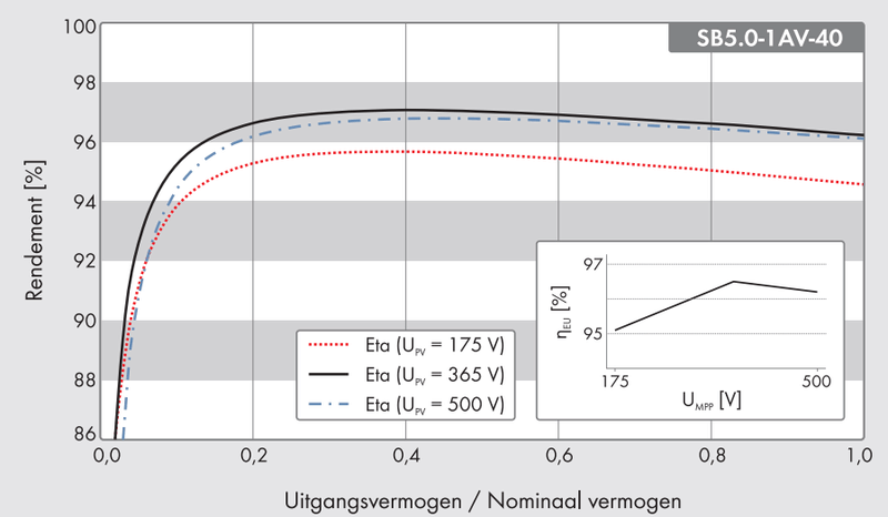

Dit klopt -in ieder geval voor Growatt enkelfase omvormers- niet (en dus waarschijnlijk voor andere merken ook niet omdat Growatt hun ontwerp, naar goed Chinees gebruik, op andere ontwerpen zal hebben 'geinspireerd'.
Afbeeldingslocatie: https://tweakers.net/i/dSUr1IbSzfm3SDhWid0IiZddlZc=/800x/filters:strip_exif()/f/image/uk8yKyyIBsC24JUnsGFpfEGz.png?f=fotoalbum_large
Het rendement is hoogste rond de 50% belasting en neemt daarna licht af.
Maar simpel gezegd is vanaf ~35% belasting het redement al prima.

Waar ging het in mijn opmerking over stringspanning?!?
Ik had het over vermogen vs. rendement (bij een willekeurige maar constante stringspanning) en wilde hiermee duidelijk maken dat een omvormer juist een hoogste rendement heeft als die niet op vol vermogen draait.
Dit omdat ik uit de opmerking van Rol-Co afleidde dat hij/zij bedoelde dat een omvormer een lager rendement heeft als die minder vermogen hoeft te verwerken.
Maar misschien werd bedoeld dat het economisch minder rendabel is om 2 kleine ipv 1 grote omvormer te hebben? Dat zal inderdaad meestal kloppen.
busscherski, het plaatje komt uit het datasheet van de Growatt 1000-S tot 3000-S serie. De optimale stringsspanning varieert in die serie van 180V voor de 1000-S tot 360V voor de 3000-S.
Er is 1 rendementsplaatje dus zal de hele serie een vergelijkbare vermogens vs. rendements gedrag hebben (alleen met hogere optimale stringspanning bij hogere vermogens).
De 3-fase omvormers hebben ook hetzelfde verloop zoals Rol-Co met het plaatje liet zien, alleen dan natuurlijk bij een hogere stringspanning van 600~650V voor het hoogste rendement.
De SMA sunny boy 5.0, die hierboven wordt genoemd, doet ook hetzelfde:
Afbeeldingslocatie: https://tweakers.net/i/xOh151krJ85Ne1ikNW4itAhx6eQ=/800x/filters:strip_exif()/f/image/FJ7FVNfGo19gNYUoQjqn48Ed.png?f=fotoalbum_large
Ook bv. een SMA SUNNY TRIPOWER 8.0 (3-fasen) heeft hetzeflde rendementsverloop als functie van uitgangsvermogen.

Het heeft even geduurd maar de kogel is door de kerk.
Het wordt 37x Trina Solar Honey Black 330 paneel met 7x Tigo optimizer en een SMA Tripower 8.0 omvormer.
Jaaropbrengst rond de 9.000 kWh voor € 9.300,- ex. btw.

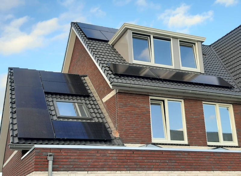

De panelen liggen er op! Helaas eentje minder op de Zuidwest kant omdat de installateur de dakpannen helemaal rechtsboven niet los kreeg :? Met 36 panelen zouden we toch ook wel een eind moeten komen 8)
Dus 16x Noordoost
Afbeeldingslocatie: https://tweakers.net/i/aHwH3xTZ4o0lNzBvZHoDj22U86c=/800x/filters:strip_icc():strip_exif()/f/image/N6Jcy9gyPjIA0nUeFb6oE8Cx.jpg?f=fotoalbum_large
15x Zuidwest:
Afbeeldingslocatie: https://tweakers.net/i/MJCXF10jbinDvaDmf160LP6TAOM=/800x/filters:strip_icc():strip_exif()/f/image/j6ptTnBFC78lgI7xxrYIsXzt.jpg?f=fotoalbum_large

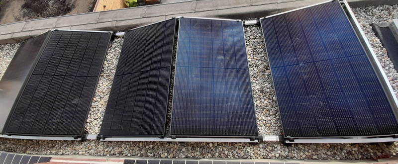

en 5x Oost-West opstelling
Afbeeldingslocatie: https://tweakers.net/i/tNZzjd5Zr2Zj_M92JwbJwbbhSH0=/800x/filters:strip_icc():strip_exif()/f/image/0X8oBcNgfhCF5qEOsb2fCFQE.jpg?f=fotoalbum_large
Nu nog uitzoeken hoe ik het beste alle opbrengstdata en -grafieken kan uitlezen want suggestie van @busscherski is me nog even wat te duur....
