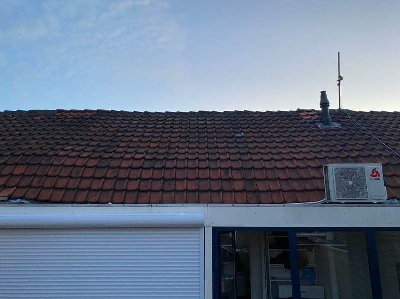

Foto west:

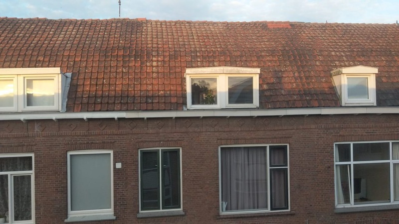

Foto oost:

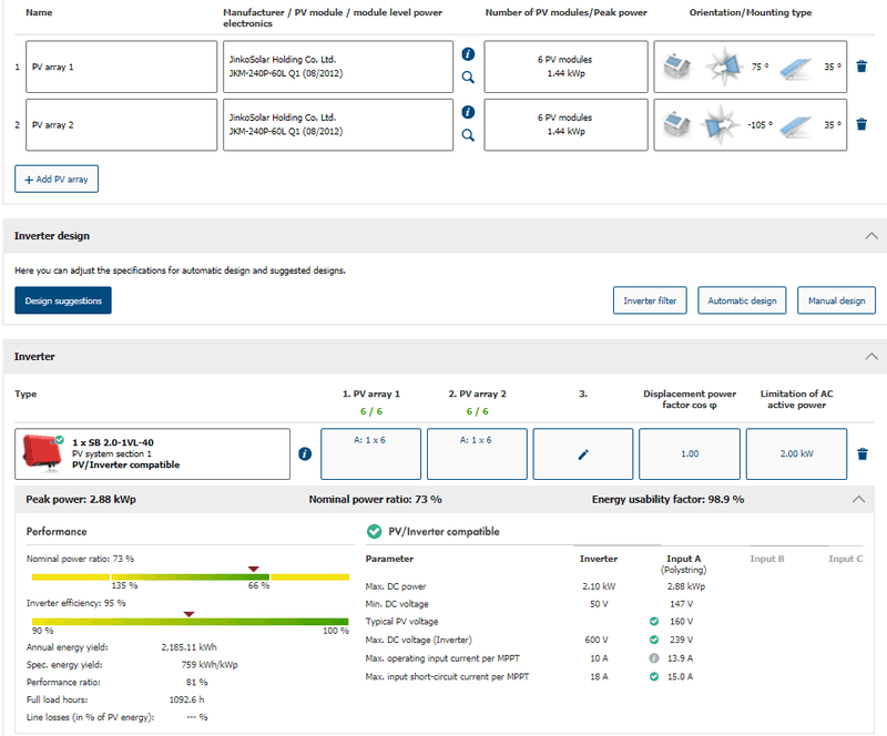

Ik heb ook eens een account gemaakt bij Sunnydesign, best een mooi tooltje!
Dak gemeten en het is een helling hoek van 40 graden.
Als ik dat in de tool gooi komt hij met de volgende getallen:
Afbeeldingslocatie: https://tweakers.net/i/g1WY7E9b-fflRVUjTbAbgr7pOXE=/800x/filters:strip_exif()/f/image/Sl3lAymsAZKSU53RVnzKtPq7.png?f=fotoalbum_large

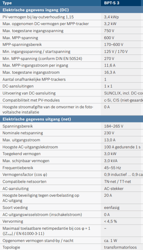

De inverter die bij deze panelen wordt aangeboden heeft het volgende in de spec sheet staan:
Afbeeldingslocatie: https://tweakers.net/i/OAbeE3LVJ0wFNVhqyhwvXNLoubU=/full-fit-in/4000x4000/filters:no_upscale():fill(white):strip_exif()/f/image/g20t51Gadr3i4NbhzaTDOezI.png?f=user_large
Max. operating input current per MPPT volgens Sunny: 11.9A, specs van Bosch: 11.6A
Max. input short-circuit current per MPPT volgens Sunny: 12.9A specs van Bosch: 16.3A
Zou dit te doen zijn of is dat vragen om problemen? De Bosch inverter wordt er als nieuw in doos bijgeleverd dus dat is wel prettig.

Test maar even wat Sunnydesign ervan vindt als je 2 x 6 oost zet en 2 x 6 west.
Die zal dan geen rood kruis zetten bij 'Max operating input current' maar wel bij 'Max input short circuit current'.
Dus de Bosch zou er tegen moeten kunnen. Zelf heb ik het nooit uitgeprobeerd maar zou het prima aandurven. Let er wel op dat je bij de Bosch wellicht geen mooie app op je telefoon krijgt. Maar ik weet niet of je dat belangrijk vindt.

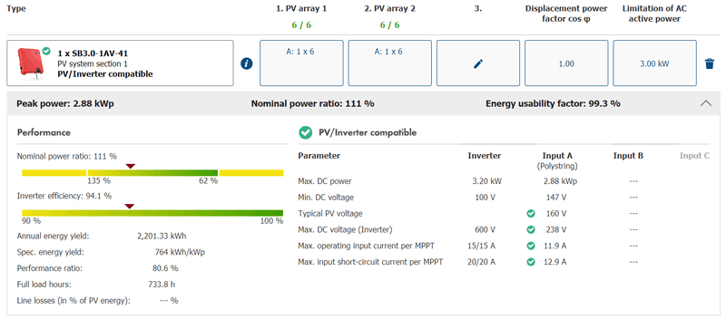

Ondertussen nog wat getallen bekeken, links staan de getallen uit Sunnydesign bij 6 panelen op oost en 6 op west:
SimulatieBosch specs
Min. DC voltage: 147VMin. input voltage/start voltage: 125V/170V
Typical PV voltage: 160VMPP Voltage Range: 170-600V
Max. DC Voltage (Inverter): 238VMax. MPP voltage: 600V
Max. operating input current per MPPT: 11.9AMax. MPP input current per input: 11.6A
Max. input short-circuit current per MPPT: 12.9AMax. permitted input current: 16.3A
Sunny en de spec sheet gebruiken voor alles verschillende termen dus hopelijk heb ik de juiste getallen met elkaar gematcht. Ik ben er duidelijk nog niet helemaal thuis in, maar kan ik hier nu uit opmaken dat het voltage van mijn opstelling te laag is om deze inverter te gebruiken?
[ Voor 29% gewijzigd door pposthoorn op 26-08-2020 19:53 ]
  • busscherski
  • Laatst online: 20-05 16:32
Je hebt de getallen goed gematcht.
Het startvoltage van die Bosch omvormer is relatief hoog vergeleken met moderne omvormers, en je paneel spanning vrij laag vergeleken met moderne panelen. Daar had ik even niet aan gedacht.
Als ik je getallen letterlijk neem heb je dus minstens 6 van die panelen per dak nodig om de Bosch te kunnen gebruiken.
Oké het plan is precies 6 panelen per dak dus alles ik het goed begrijp kan het allemaal nèt.
De leverancier van de set is nog even een het rondkijken naar een omvormer met twee trackers, als dat lukt is dat denk ik beter. Maar mocht hij niks kunnen vinden moet het met de Bosch ook goed gaan komen.
Blijft nog staan het vraagstuk montage materiaal van de panelen op een pannen dak. Zijn er mensen die dit helemaal zelf maken met bvb RVS beugels en aluminium koker profielen? Of kan ik beter iets meer uitgeven en gewoon een compleet setje kopen?
  • busscherski
O sorry, ik had in mijn hoofd dat je de simulatie had gedaan met 5 per kant.
Het sommetje dat ik deed was:
147 V / 5 * 6 = 176 V
Maar ik had moeten doen:
147 V / 6 * 7 = 172 V
Minimaal 7 per kant dan.

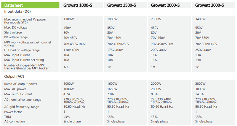

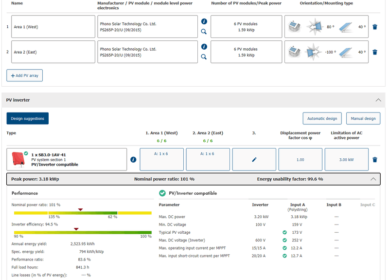

Oke nog even verder gezocht en een ander aanbod gevonden:
Setje van 3 jaar oud:
12x PhonoSolar PS265P-20/U
Growatt 3000-S omvormer (1 tracker)
Afbeeldingslocatie: https://tweakers.net/i/ZzNqdd9DI5rstnLBExN_mrO0D1U=/800x/filters:strip_exif()/f/image/KKP69QC8YNgFGZvSdjZEpTNR.png?f=fotoalbum_large
Afbeeldingslocatie: https://tweakers.net/i/PGUL_G7DgzquoTUOWDn7awLUafo=/800x/filters:strip_exif()/f/image/7eOIKgENxzXSJRVxF3LWsndQ.png?f=fotoalbum_large
De Growatt heeft een stuk lager startvoltage en ruimere MPP voltage range dan de Bosch en deze panelen hebben een iets hogere Wp waarde, altijd mooi. In Polystring zou dit volgens mij een redelijk goede match zijn.
En voor de Growatt kan ik volgens mij gewoon een RS232->Wifi stickje kopen om hem in het netwerk te hangen.
  • busscherski
Ja dit lukt inderdaad.
Deze panelen hebben een vrij lage kortsluitstroom. :) Met nieuwere panelen had die omvormer dat niet mogen hebben als polystring.
