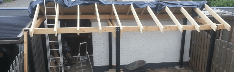

Voor de tuin, heb ik achter/aan de schuur een afdak gemaakt. De schuur zelf is 2 * 4 meter breed (de tuin is 6 1/4 meter breed) en het daar aangrenzende afdak is 6 1/4 meter breed.
Het afdak zelf heeft een punt dak, waarbij richting het zuid-oosten dit 35 graden is, en ruim een beter hoog. De andere kant is op 115 graden en is voorzien van sedum. Het dak zelf is een houte constructie, en voorzien van PVC folie om het allemaal water dicht te houden.
Nu wil ik de 35 Graden kant voorzien van 3 stuk zonnepanelen, landscape mode en liefst 2 meter panelen. Op het dak hebben we al een combinatie van 1.65 en 2 meter panelen en op de omvormer is ruimte over. Ook heb ik al 6mm^2 kabels liggen.
Waar ik echter mee zit, is om het geheel te bevestigen. Gaaten boren door het dak is geen probleem en met rubber/kit het weer dichtkrijgen ben ik ook niet zo bang voor. De bedoeling is natuurlijk dat regen water nooit lang op het dak staat, maar altijd afloopt ;)
Maar hoe ik ze het beste kan bevestigen zit ik nog beetje over te dubben. Als ik b.v. 2 x 6m alu proffilen vast zet, dan kan er geen water langs, dus daar moet dan wat afstand tussen, maar hoe kan ik die dan weer het beste bevestigen aan het hout? Bouten met grote ringen natuurlijk voor de stevig heid, maar zijn daar makkelijke manieren voor, om de bouten aan de alu proffilen te bevestigen? Of zijn er nog betere truukjes voor 3 panelen? Direct aan het hout vast zetten?
En moeten het echt 6 meter lange alu proffilen zijn (enorm duur) of zijn daar ook nog betere truukjes voor? Denk zelf dat ze met 2 van die profilen wel het beste vast zitten (ook kwa gewichtsverdeling/trek verdeling ...

Ik zal een een foto proberen te maken van de situatie/dak. Heb wel een foto, maar die is van de verkeerde kant ;) hij is wel 'doorzichtig' dus helpt misschien een beetje :) Je kan net nog een randje dak van de schuur van de buren (beide kanten) zien om een beetje idee te krijgen.
