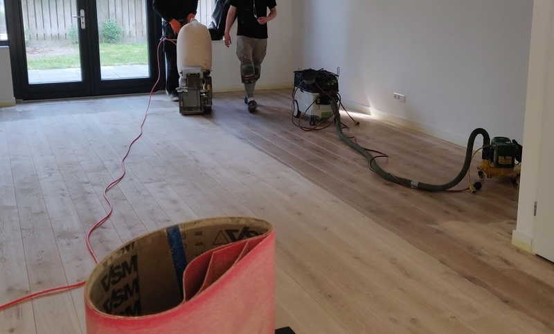

Wij hebben ook recent een huis met eikenhouten toplaag gekocht. (Volgens mij wel iets dikker dan 2mm). Deze was 8 jaar oud en hebben we opnieuw laten opschuren en oliën.
Onze ervaring is dat de vloer hierdoor geweldig is opgeknapt en er prachtig bij ligt. De vloer was gelukkig goed recht gelegd, wat zorgt voor een egale vlakke schuring en een uiteindelijk mooi resultaat. Mocht de vloer nu wat minder vlak zijn gelegd, hou er dan rekening mee dat het resultaat hierdoor ook wat minder positief kan uitvallen. Wel een puntje om mee te nemen.
Afbeeldingslocatie: https://tweakers.net/i/rcdMo-6eRC02idGH1rwphHvpzfo=/800x/filters:strip_icc():strip_exif()/f/image/Yz8Mh5fiWuJbbrSbHi5kzDYj.jpg?f=fotoalbum_large

https://www.parketvloeren...r-schuren/parket-schuren/
PARKETVLOER SCHUREN EN LAKKEN OF OLIËN
Standaard schuur ik elke parketvloer meerdere keren. Eerst met korrel 40, waarmee ik de laklagen kan verwijderen. Met korrel 80 verwijder ik oneffenheden en ondiepe krassen. Daarna maak ik met korrel 120 de vloer egaal glad. Na het polijsten zijn de nerven van het parket goed afgewerkt en heeft u weer een egaal geschuurde vloer. Tot slot zorg ik ervoor dat de vloer stofvrij gemaakt wordt.
Als iedereen zo schuurt... dan schuur je vermoedelijk 1 mm "er zo af" en bij door anderen ook al genoemde oneffenheden nog meer. Denk niet dat je dan nog een acceptabele vloer gaat overhouden.
Je zou een test stukje kunnen schuren met alleen het fijne schuurpapier en dat met een kleine test lak hoeveelheid kunnen behandelen. Dan heb je er iig veel minder dan 1mm vanaf geschuurd.
Kijk of dat resultaat naar tevredenheid is. Ja? Laat het dan onder die voorwaarden behandelen tegen een acceptabele prijs.
