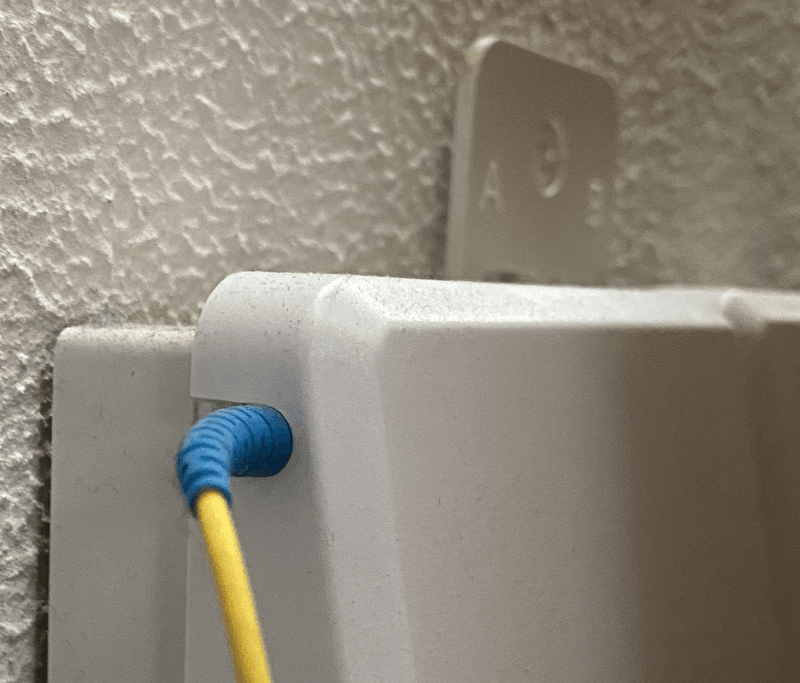

@ik222 Het ziet er naar uit dat ik deze kabel niet zomaar kan vervangen? Zie onderstaande foto van de FTU
Afbeeldingslocatie: https://tweakers.net/i/bCB58Zoj3mv-Pqf2nFt6P17eIXM=/800x/filters:strip_exif()/f/image/e5QROwp9QyejvUdvO0o7Pi3M.png?f=fotoalbum_large
  • ik222
Waarschijnlijk zit er een kap overheen of is het een patchcover waar de kabel in zit. Kun je wel loshalen maar als je niet weet hoe dat moet kun je het ook aan de monteur overlaten.

@ik222 Volgens mij mag je niet eens aan die FTU zitten van de ISP; dit mag alleen door een monteur worden gedaan. Correct me if I'm wrong, handig om te weten alvorens ik iets ga doen/ga bellen..
  • jimmy87
  • Laatst online: 13-10 01:12
Klopt, KPN vind het meestal niet tof als je er zelf aan zit, als je weet wat je doet kan het geen kwaad maar als je het beschadigt heb je kans dat ze kosten rekenen om hem te repareren. Als het gekomen is na dat onderhoud van Xs4all, kun je er voor 90% van uit gaan dat het probleem niet bij jou thuis zit.

FTU's met passende patchcovers zijn destijds door Reggefiber (tegenwoordig heet dat KPN netwerk NL) juist ontwikkelt om zelf installeren mogelijk te maken. In de praktijk stuurt KPN / XS4ALL altijd een monteur aan.

Staat die fiber niet erg strak? Of lijkt dat maar op de foto?

@xares Zal zo lijken; er zit geen scherpe bocht in en deze kabel zit al zo sinds jaar en dag.
