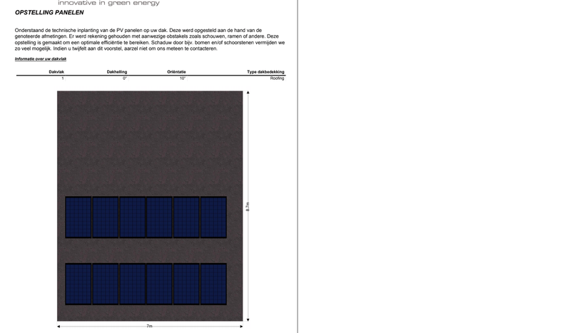

@busscherski
firma X offerte 1
12X sunpower performance p3 320WP full black in totaal 3840 WP
2x rijen van 6 stuks in portret geplaatst met helling van 10° en zuidgericht
volgens hun met deze opstelling een sunnyboy 3.0 genomen.
prijs offerte 1.25€ / exclusief BTW (indien nodig kan ik ook het totaal vermelde maar denk dat dit prima is zo ?
Afbeeldingslocatie: https://tweakers.net/i/zhp5t1PGJEfAehx42o3EPr544OU=/800x/filters:strip_exif()/f/image/fUW0isQddqxoZGjbXLUDvD8J.png?f=fotoalbum_large

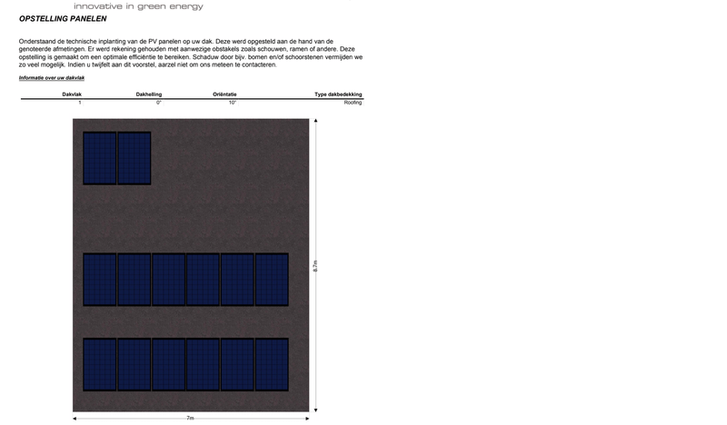

firma X offerte 2
14x sunpower performance p3 320WP full black in totaal 4480 WP
2 rijen van 6 stuks in portret modus en nog eens 1 rij met 2 panelen in portret modus met een helling van 10° en zuidgericht
volgens hun met deze opstelling een sunnyboy 3.6 genomen.
prijs offerte 1.20€ / exclusief BTW

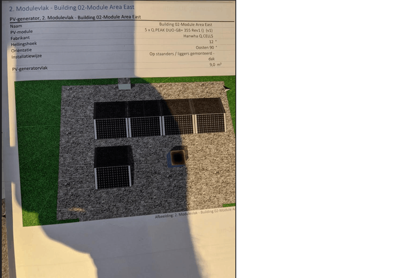

firma Y offerte 1
5X Q peak duo-G8+ 355WP westen 270° helling 12°
5X Q peak duo-G8+ 355WP oosten 90° helling 12°
omvormer volgens hun fronius primo 3.0
totaal 3550WP
ter vergelijking ook gevraagd voor een oost/west opstelling maar volgens hun was dit niet rendabel want er moesten meer panelen gelegd worden en ik zou op jaarbasis nog minder opwekken dan volledig zuidgerichte opstelling.
oostwest zou met hetzelfde aantal panelen 3023KwH opwekken en zuidgericht met zelfde aantal panelen (en lichtere omvormer 2.5) kwam dit uit op 3417KwH.
prijs offerte 1.46€ / exclusief BTW
Afbeeldingslocatie: https://tweakers.net/i/8x1S0A74wTTvEiuCnqS0j8qzNJc=/800x/filters:strip_exif()/f/image/IgkfEsZHzubIQz4U6By11ah2.png?f=fotoalbum_large
Afbeeldingslocatie: https://tweakers.net/i/UfqP3py10JcS0jE0GgTJ2Y5Xv6Y=/800x/filters:strip_exif()/f/image/IivtzRpjalnZkIPwX3CNMUqU.png?f=fotoalbum_large

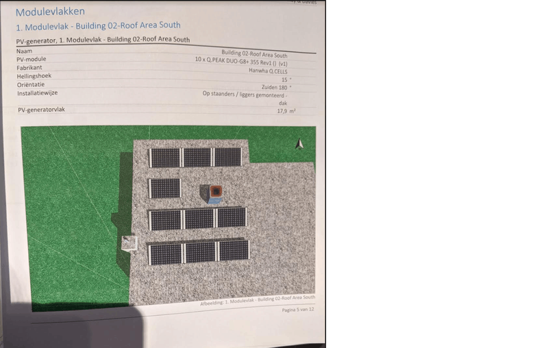

firma Y offerte 2
10x Q peak Duo G8+ 355WP
zuidgericht 180 ° 3 rijen met 3 panelen landscape op helling van 15°
en 1 paneel los ook helling 15°
volgens hun opstelling een PIKO MP plus 2.5 omvormer
totaal 3550WP

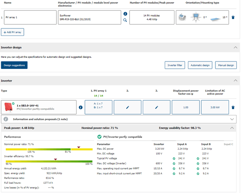

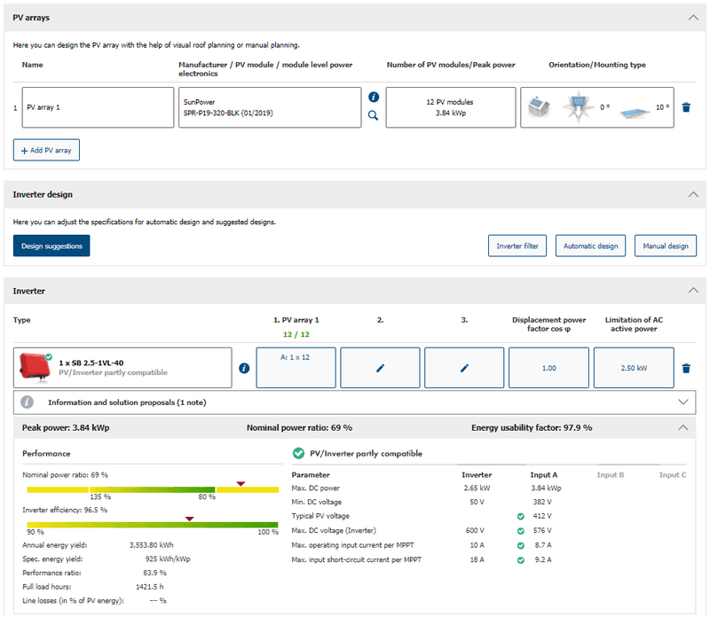

  • busscherski
  • Laatst online: 20-08 23:57
Even een voorbeeldje met 12 SunPower 320 Wp panelen. Het benodigd omvormer vermogen kun je ook opschalen naar 14 panelen maar dan heb je een enkelfase omvormer met 2 inputs nodig of een 3 fase omvormer.
Afbeeldingslocatie: https://tweakers.net/i/Oepky8WqpKWc9TOgVvDrrfVw-uI=/800x/filters:strip_exif()/f/image/Yba0qJAWlaiS35e0Bnxmr9rz.png?f=fotoalbum_large
Bovenstaand screenshot is 12 x 320 Wp op een 2.5 kW omvormer. Dat levert 3554 kWh per jaar op.
Financiele jaaropbrengst: 3554 kWh / jaar x 0.25 euro / kWh - 2.5 kW * 90 euro / kW = 664 euro per jaar
Met een 2 kW omvormer haal je maar 3379 kWh per jaar binnen, maar ook minder omvormerbelasting.
Financiele jaaropbrengst: 3379 kWh / jaar x 0.25 euro / kWh - 2 kW * 90 euro / kW = 665 euro per jaar
Met een 3 kW omvormer haal je wel 3602 kWh per jaar binnen, maar ook meer omvormerbelasting.
Financiele jaaropbrengst: 3602 kWh / jaar x 0.25 euro / kWh - 3 kW * 90 euro / kW = 631 euro per jaar
Heel veel maakt het dus niet uit, ik zou met 12 x 320 Wp kiezen voor de 2.5 kW omvormer.
Met 14 panelen 2.5/12*14= 3 kW omvormer.
Nadien enkele panelen bijleggen is relatief heel erg duur omdat de installateur daar nogmaals installatiekosten voor moet rekenen. Leg ze beter nu, ook al krijg je de eerste 3 jaar niets van die opbrengst.
Daarnaast zit je ermee dat je ivm prosumententax je de omvormer toch al vrij krap moet kiezen, dan kan er niet meer veel bij. En als je geen ingang op de omvormer over hebt moet het vrijwel exact hetzelfde type paneel zijn.

Als ik heel vervelend mag zijn zou er dan ook een simulatie gemaakt kunnen worden van 14 panelen op de 3.0 omvormer is dit de moeite of hoeveel wek ik effectief meer op door die 2 extra panelen ?
Persoonlijk wil ik ook de omvormer max 3.0 maar wel zoveel mogelijk eruit halen dus als de firma hiermee akkoord zal gaan en geen problemen ziet ga ik toch voor de 14 panelen 👍
Alvast heel erg bedankt
Mvg kenny
  • busscherski
Ja de opbrengst schaalt ruwweg met een factor 14/12.
Het is voor mij een kleine moeite om even een screenshot te maken.
3 kW omvormer:
4132 kWh / jaar * 0.25 euro / kWh - 3 kW * 90 euro / kW = 763 euro per jaar
3.68 kW omvormer:
4199 kWh / jaar * 0.25 euro / kWh - 3.68 kW * 90 euro / kW = 719 euro per jaar
Afbeeldingslocatie: https://tweakers.net/i/N2HKl0-aoQ7nMEIPpjuSUXF8jR4=/800x/filters:strip_exif()/f/image/1NxSDnQTpkqytGFmIjweQEu4.png?f=fotoalbum_large
Je zou er ook nog meer kunnen nemen natuurlijk. Vergeet niet dat later bij laten leggen lastig en duur is.

Top
Dan ga ik voor de 14 panelen op de 3.0 omvormer daar moet ik de eerste jaren zeker voldoende mee gaan hebben heel erg bedankt voor alle goede uitleg en de simulaties 👍

bijkommende vraag.
woensdag komen ze de zonnepanelen plaatsen
momenteel nog gekozen voor een zuidopstelling omdat deze in prijs en terugverdientijd het goedkoopste was.
wat ik me nu afvraag.
is het mogelijk om met dezelfde opstelling wat ik momenteel heb (zie enkele posts hierboven)
3KW omvormer SMA met 12x 320 wp zonnepanelen.
is het mogelijk om hier later een oost west opstelling van te maken als ik in de toekomst mijn verbruik ga verhogen of wil bijplaatsen dat ik van een andere panelen bijkoop een 12 stuks weer en deze apart op een andere string ga aansluiten op dezelfde 3.0 SMA omvormer ?
met oog op de toekomst zijn ze er toch meer op uit om het eigen verbruik te stimuleren en om dan een volledige nieuwe plaatsing te laten uitvoeren dat zie ik niet zitten dus vandaar als ik dan slechts wat losse panelen en montagemateriaal moet kopen valt dit relatief mee allemaal.
wat is de beste keuze voor te plaatsen momenteel hebben ze 2 rijen met 6 stuks op portret modus voorgesteld maar ik zou liever voor 4 rijen van 3 panelen gaan zo is mijn dak meer bedekt ( en in de zomer dus deels beter geisoleerd ) ?
  • busscherski
Ja die 3 kW omvormer heeft 2 inputs, en die eerste 12 kunnen op 1 input. Die nieuwe panelen mogen van een heel ander type zijn.
Portrait bevestigingsmateriaal is normaal gesproken niet de eerste keuze als landscape ook kan

Philtjens schreef op zondag 8 november 2020 @ 01:55:
geisoleerd zou ik het niet noemen, het dak is afgeschermd van de directe zonbestaling. daarin hoe meer hoe beter, wel moet er goede ventilatie tussen panelen en dak zijn anders komt de warmte gewoon binnen.
Die ventilatie is er gelukkig vanzelf bij opdak panelen. je moet het uiteindelijke meer zien als een zonnescherm dan isolatie.
wat ik niet snap is waarom 3x4 of 2x6 een andere oppervlak zou geven, het blijven dezelfde 12 mini zonneschermen ;)
  • busscherski
Verwarrend inderdaad.

Wat ik bedoel is als ik 2 rijen van 6 stuks plaats is de helft van mijn dak oppervlak bedekt maar.
Als ik dan 4 rijen van 3 stuks plaats is mijn volledig dak bedenkt enkel de zijkanten blijven dan wat meer open voor de stralingen.
  • busscherski
Philtjens schreef op zondag 8 november 2020 @ 09:57:
Volgens mij heeft @twain4me gelijk hoor. Een paneel maakt altijd evenveel schaduw, of het nou portrait of landscape is maakt niet uit.
