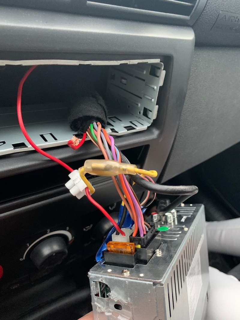

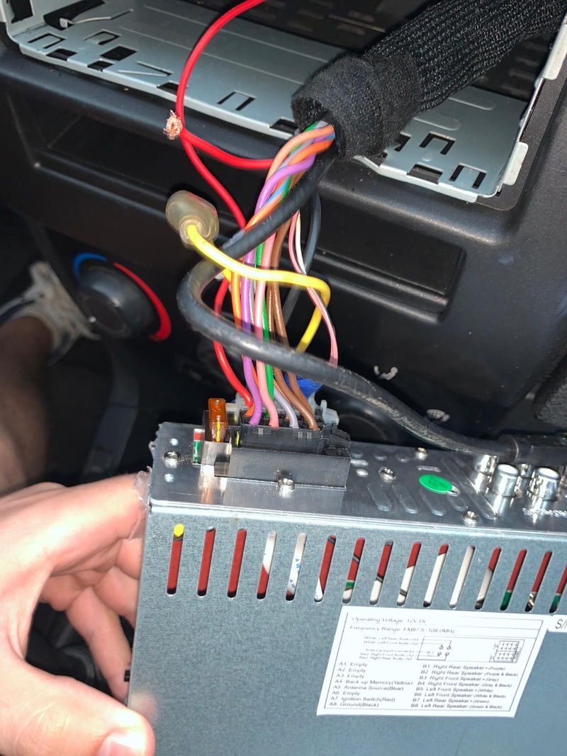

Hallo,
Ik heb 2 dagen geleden een Fiat Stilo uit 2004 gekocht.
Helaas gaat de radio daarvan niet meer aan. In eerste instantie ging de radio nog aan en uit soms, maar nu helemaal niet meer. Het betreft niet de originele radio.
Ik heb eens naar de bekabeling gekeken maar heb er helaas geen verstand van.
Hieronder enkele foto's van de bekabeling. Heeft dit wellicht iets te maken met de rode kabel die los zit?

Ja. Die rode kabel zat waarschijnlijk aan die gele kabel. En ben je vanaf de radio gezien de rode en gele allebei nodig. De ene is de geschakelde 12v en de andere de permanente. Al zijn kroonsteentjes nogal ongeschikt voor in een auto.
[ Voor 34% gewijzigd door .Maarten op 23-08-2020 21:10 ]
Lijkt dat de continue 12v en geschakelde 12v aansluiting op elkaar doorverbonden zijn. Tevens ligt de originele 12 kabel bloot. Dit is zeker niet gewenst. Lijkt een zeer slechte aanpassing van de kabels

Is zo op afstand zeer lastig te zien. Weet zo niet waar je woont maar misschien woont een Tweaker dicht bij en kan die even kijken.
Persoonlijk zou ik de kabels in originele staat herstellen en vanuit daar verder gaan, op internet staan de kleurenschemas voor zo’n iso aansluiting.
Op deze manier, wat ik zo zie, gaat het nooit helemaal werken. Of de radio verliest nu steeds zijn “geheugen” omdat alles op geschakeld staat of de radio gaat niet uit omdat het nu juist altijd op continue 12v staat

Ik zou de rode kabel weer aansluiten op de lege plek in het kroonsteentje.

Op de foto lijkt het alsof die andere rode die wel in het kroonsteentje zit apart naar voren te lopen. Kijk eens bij je accu of je die rode draad terug kan vinden. Die rode uit je kabelboom is eigenlijk de goede, en die andere van een hobby figuur die niet weet waar hij mee bezig was.
Heb je een multimeter? Meten is weten. kabelboom : Zwart =Massa, Rood 12V geschakeld, Geel 12V Ongeschakeld, dus buiten contactslot om. Alle andere kleurtjes zijn voor je speakers.
Focus dus op de rode en de gele uit de kabelboom. Check de zekering van die groep. Staat vast op het deksel van je zekeringkastje.
Ik vermoed dat die losse rode uit de kabelboom de reden is dat die radio niets meer doet. Die zat al los waardoor de radio soms wel aanging. Nu hij zo los ligt, is die zekering kapot, dat is zeker.

Huidige is 1 din, nieuwe 2 din. Dat past niet in je dashboard. Kan wel leuk lijken maar passen doet het niet.
gele draad zou permanent 12 volt moeten hebben en wordt gebruikt voor de geheugens van de radio. die zit er ook wat gekunsteld uit. Stekkertje in de plastic sleeve ziet er wat raar uit en het blauwe isolatieband belooft ook wel wat. Lijkt erop dat in de stekker de aansluitingen omgedraaid zijn door een vorige eigenaar.
Verder is de rode losse draad ws. je voeding voor de radio. door iemand ergens van afgetakt. Meet eens op die draad of er 12 volt op staat en wanneer (met contact aan =geschakeld, anders permanent). Kans bestaat dat iemand een voeding onder de motorkap bij de accu heeft gelegd of afgetakt van een ander systeem (dat het nu ook niet meer doet als er geen spanning is). Vaak wordt een aanstekerplug misbruikt of wordt er zomaar ergens een draad afgepakt die spanning heeft.
De pluggen in je radio zijn standaard iso-stekkers. de meeste radios hebben die ook zodat dit ws. wel zal passen.

Als die rode kabel (12v+) er zo los bij hangt is de kans groot dat er sluiting is gemaakt en de zekering in je zekeringbox is doogebrand. In het onderhoudsboekje van de auto staat altijd een zekeringschema (even opzoeken) en de betreffende zekering vervangen (nádat je al de kabels weer netjes hebt vastgemaakt natuurlijk)
Wees er ook alert op dat een zekering er prima uit kan zien.. maar toch defect kan zijn. De enige manier dat je zeker weet of een zekering werkt is meten..

Het is niet zoals het hoort om dat met een kroonsteen aan te sluiten.
Maar ik weet bijna zeker als je die rode kabel in het kroonsteentje (aan de gele zijde) stopt dat hij dan gaat werken.

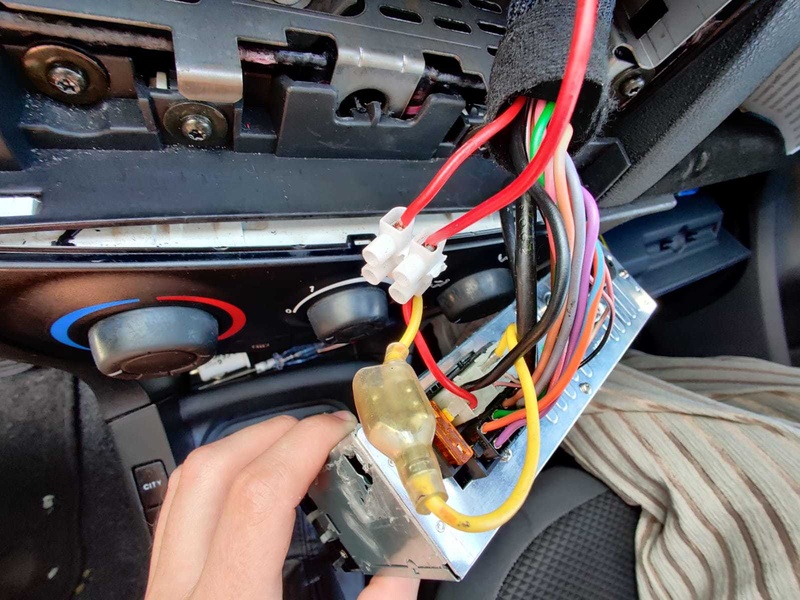

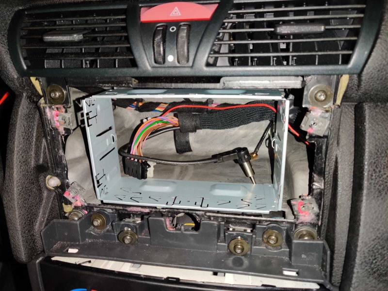

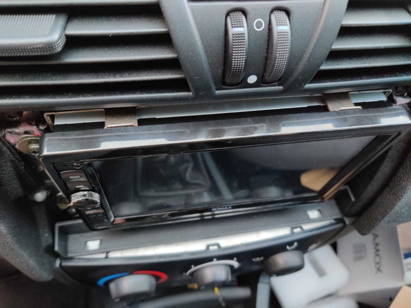

De zekering uit het zekeringenkastje was inderdaad doorgebrand. Heb de rode kabel erin gestoken en vervolgens de zekering vervangen. Nu gaat de radio wel aan, maar blijft deze telkens uit en aan gaan. Ik heb dus geen kans om te testen of er geluid uit komt o.i.d.
Kan dit aan de radio zelf liggen? Of toch nog aan de bekabeling? Op dit moment zit alles er op onderstaande manier in:

Zo niet, anders even met een multimeter kijken of er 12v op de gele en rode zit.

Bij welke rode draad heb je de gele nu gestoken, in het kroonsteentje? Rood uit de kabelboom, of de losse rode? Verder, in de ISO-connector moet je geel een kwartslag draaien en naar beneden drukken.

De losse rode in het kroonsteentje.

Ik kan de gele pin niet doorduwen. Lijkt erop dat er een ander uiteinde op moet? Deze lijkt namelijk veel te lang, vandaar dat deze ook uitsteekt. Zie onderstaande foto's.

Uhmazing schreef op maandag 24 augustus 2020 @ 17:25:
Lijkt wel alsof de pen vast zit in het schoentje. Als je de hele stekker los haalt, mist er dan toevallig een pen op die plek?

teacher schreef op zondag 23 augustus 2020 @ 22:06:
Nee! Als je dat doet is de losliggende 12v wel netjes ingepakt, maar hij gaat nergens heen!
Je moet die losse rode bij 1 van de andere rode in het gat mee-vastzetten. Dan zijn ze doorverbonden en doet de radio het weer! :P

ToolBee schreef op maandag 24 augustus 2020 @ 17:44:
Dan gaat hij naar de gele, zie foto:
Afbeeldingslocatie: https://tweakers.net/i/G3v0j4-49NgBy9cVrXYYF71-5z8=/full-fit-in/4920x3264/filters:max_bytes(3145728):no_upscale():strip_icc():fill(white):strip_exif()/f/image/Y8rB4XvXTPB1eD004WYDRmBc.jpg?f=user_large
Zit die gele ook halverwege wel goed vast?

Dat is ook goed. My guess, daar komt hij ook uit. ;)
Je hebt meestal 2 x voeding op een autoradio; 1 x permanent vanaf de accu om je zenders te bewaren enzo, en 1 x via het contact, zodat de radio het alleen via de sleutel doet.
Die kun je overigens allebei op permanent aansluiten zodat je altijd de radio aan kunt zetten, maar ook aan laten staan als je de auto verlaat. Elk voordeel heb zijn nadeel zei een bekand amsterdams filosoof ooit...
Hè?
Wil je nu de 2 rode vanuit het dashboard bij elkaar drukken op de ene rode naar de radio?
En dan de gele nergens aan?
Dat zal sowieso niet werken. Er moet ook voeding op geel.
En die ene rode lijkt bijgetrokken. Dan zijn ze misschien beide rood, maar waarschijnlijk niet dezelfde functie (wel en niet geschakelde plus). Niet aan elkaar hangen dan.
Feit blijft wel dat er geprutst is.

Uiteraard geldt altijd: meten = weten. Maar ik durf deze gok wel aan. Je wilt niet weten in hoeveel auto's ik al heb zitten "prutsen". :P
De rode lijkt uit de kabelboom te komen, en rood is "heet". Hier 12V heet.
Mijn andere tip om het contact te omzeilen is niets vreemds of gevaarlijks hoor. :)

Ik zzag overibens op de laatste foto pas dat de kroonsteen ook naar "geel" gaat.
Daar moet die losse rode dus weer terug bij.
Let wel op dat je dan het draad-uiteinde even moet opdraaien in een puntje om in de kroonsteen te passen.
ZORG DAT JE VERDER GEEN CONTACT MET MASSA HEBT ! Je kunt dan een schok krijgen natuurlijk!
Of je maakt eerst de pluspool van de accu los. ;)

ToolBee schreef op maandag 24 augustus 2020 @ 18:50:
Welnee, niks aan de hand. Die 12V kun je gewoon met beide handen vastpakken.
Daarbuiten: als je een accu loshaalt, eerst de minpool loshalen, dan pas de pluspool. Bij aansluiten eerst de pluspool vastzetten en dan de minpool.

ToolBee schreef op maandag 24 augustus 2020 @ 18:42:
Wat er wel eens gedaan wordt is rood en geel van de radio op een constante plus zetten. Dan kan je, zoals je beoogd, de radio buiten contact om aanzetten.

  • laurens0619
Mrre op de foto lijkt het dat die hele pin op de radio afgebroken is of ben ik nou gek?
Dan kun je alle kleuren van de regenboog op die iso plug maken maar zonder verbinding naar de radio gaat t weinig uitmaken lijkt mij

Die hele gele pin is uit je radio meegekomen, iemand anders noemde dat ook al. Kijk eens of in de radio, met de iso stekker eraf, er nu inderdaad een pin mist op die plek..

Het bleek uiteindelijk aan de radio te liggen (?). Zojuist is de nieuwe radio aangekomen (2 DIN)(link), alle stekkers daarin gedaan en deze ging wel gewoon aan, met geluid, etc.
Alleen nu het volgende probleem, hij past er niet in:
Zo ziet het er op dit moment uit:
Afbeeldingslocatie: https://tweakers.net/i/CjFfGko5rKoUt1SpFrG9b5ghXjY=/800x/filters:strip_icc():strip_exif()/f/image/Lz5EXCDr9TJiCCwp2LvnJTB2.jpg?f=fotoalbum_large
Dit is het frame dat bij de nieuwe radio erbij zat. Deze past dus niet in bovenstaande.
Afbeeldingslocatie: https://tweakers.net/i/ge4yvPv1ldyLH_NLi314cXV5tqQ=/800x/filters:strip_icc():strip_exif()/f/image/78M0RcWjqUhMmKe1MHzgER1x.jpg?f=fotoalbum_large
Hoe is dit op te lossen?

Er zijn schijnbaar speciale paneeltjes beschikbaar om een 2-din radio in te bouwen.

Peer_76 schreef op maandag 24 augustus 2020 @ 20:02:
https://www.google.com/se...ient=ubuntu&q=2+din+stilo
Is dat zwarte paneeltje dan het enigste wat ik nodig heb om het passend te maken?
Afbeeldingslocatie: https://tweakers.net/i/Ady-2v7gdTSp-dLirPIMIZaVihk=/full-fit-in/4920x3264/filters:max_bytes(3145728):no_upscale():strip_icc():fill(white):strip_exif()/f/image/4YIMEgRwTGrGSpymPXGnBghr.jpg?f=user_large
Ik heb nu inderdaad zo'n paneeltje, alleen dan voor 1 din radio. Maar die radio zat dan behalve in dat paneeltje ook vast in dit:

Uhmazing schreef op maandag 24 augustus 2020 @ 20:04:
Dit kan je het beste aan de leverancier vragen. Mogelijk krijg je dan ook bruikbare tips over hoe je het een en ander moet verwijderen en vervangen.

AllesKan schreef op maandag 24 augustus 2020 @ 20:12:
Schroef dat ijzeren frame er eens uit.
Als hij dan nog niet past heb je een probleem. Past hij wel dan zul je inderdaad een ander kunststof frontje moeten regelen.
Dit is het 'probleem'. Hierna heb ik inderdaad het ijzeren frame eruit geschroefd.
Afbeeldingslocatie: https://tweakers.net/i/fInzbloNkidSf6v23o39Bhr1Vs0=/800x/filters:strip_icc():strip_exif()/f/image/LsmN0ngM3xWd8rFs1YucZYUa.jpg?f=fotoalbum_large
Zo past hij er dan wel in, maar is dit niet stevig. Zou zo'n kunststof frontje dit dan verhelpen?
Afbeeldingslocatie: https://tweakers.net/i/QcOvRKpcLLI1DnyyieO_SP31pGU=/800x/filters:strip_icc():strip_exif()/f/image/fySBbJDcFOnkl0z5G0Djd9DP.jpg?f=fotoalbum_large

AllesKan schreef op maandag 24 augustus 2020 @ 20:16:
Ik vermoed dat je dan een 2-DIN frame nodig hebt. (Tenzij je zelf een en ander kunt 'fixeren' want hij moet uiteraard niet los liggen te rammelen, daar helpt een kunststof frontje niks aan.)
Hoewel, nou ik die foto beter bekijk, past hij zonder het bijgeleverde frame, dus als kale radio ook niet in dat ijzeren frame wat je hebt losgehaald?
Nee, ik zie dat je hem al in het originele frame hebt gekregen. Dat zou goed moeten zijn. Als hij erg los ligt dan toch even proberen of dat bijgeleverde frame niet passend te krijgen is.
Hieronder is zonder het bijgeleverde frame in het ijzeren frame wat ik heb losgehaald. Hier zit nog 1 à 2 mm speling in. Maar als ik het originele frame wat bij de radio zat in het ijzeren frame wil zetten wat ik heb losgehaald dan past die niet. Het frame wat bij de radio zat is namelijk een paar millimeter groter dan het ijzeren frame dat ik heb losgehaald. Maar als ik dus een ander (kleiner) frame zou halen dan lijkt me dat de radio niet meer in dat nieuwe frame past?

AllesKan schreef op maandag 24 augustus 2020 @ 20:33:
1 a 2mm speling is niks om je druk om te maken. 1 a 2 cm wel.
Desnoods schuif je een klein stukje karton mee naar binnen.
Maar als ik hem zo laat, gaat onderstaand kapje dan nog wel passen? Of is dat een gok?Afbeeldingslocatie: https://tweakers.net/i/Ady-2v7gdTSp-dLirPIMIZaVihk=/full-fit-in/4920x3264/filters:max_bytes(3145728):no_upscale():strip_icc():fill(white):strip_exif()/f/image/4YIMEgRwTGrGSpymPXGnBghr.jpg?f=user_large

Dat durf ik niet zeggen, vergelijk de maten met de oude kap die je hebt moeten verwijderen zou ik zeggen. En wellicht kun je ook een afbeelding van de achterzijde vinden en vergelijken met de oude kap?

De radio klikt als het goed is vast in het frame en de frames zijn dus niet inwisselbaar. Je moet het nieuwe frame natuurlijk wel vastzetten met een paar boutjes. Anders vliegt je radio door de achterruit als je hard remt :+

Die metalen kooi moet je eruit halen. Vervolgens plaats je het metalen rekje wat bij die Xomax zat op die plek. Daarin zitten wat lippen die je naar buiten duwt om het geheel stevig vast te zetten.
Vervolgens radio erin, dan het kapje en dan als laatste het framepje waarmee je het kapje fixeert. Het kapje kun je ook nog aanvullend vastzetten met 2 parkers.
Die dopjes die je losbreekt zet je er pas als aller aller allerlaatste in. Die krijg je er nml niet uit zonder krassen op het framepje.

Drie keer raden wat (een van mn) vorige auto's was... Heb om alle bekabeling weg te werken het halve interieur eruit geschroefd. Was overigens best een fijne auto, al vond ik die plaat onder mn linkervoet erg iri.
Afbeeldingslocatie: https://tweakers.net/i/m_2gkJnFiJ2OgT1xaX24tFQiGGA=/800x/filters:strip_icc():strip_exif()/f/image/HQGAjfMWR4hoqPPmP9s5qrga.jpg?f=fotoalbum_large
Zo bedoel je? En dan de lipjes onder en boven naar buiten duwen?
  • laurens0619
Die lipjes moet je duwen ja maar als ik naar die foto kijkt hangt het geheel ik een
Gapend gat en gaat dat het niet oplossen

Volgens mij heb je nu wel 1 a 2 cm speling die je ietwat op gaat lossen door wat lipjes van dat waaibomen-frame'pje klem te drukken tegen de zijkant en bovenkant.
Nou, probeer het maar even, maar lijkt me bij voorbaat geen succes te worden. En je zult goed moeten mikken als je dat kunststof frontje nog wilt laten passen. ;)

Ik zal eens wachten tot het kunstof frontje binnenkomt om te kijken of het vervolgens past op onderstaande manier:
Afbeeldingslocatie: https://tweakers.net/i/60PtUNQszNEhqJ6WlrNnmIOTZVg=/800x/filters:strip_icc():strip_exif()/f/image/v5swio1bveznxbboWcH8RCff.jpg?f=fotoalbum_large
  • laurens0619
@Uhmazing ik zie dat de torx schroeven in de hoek wel netjes aansluiten, dan denk ik dat die stevig zat zit :)
Je kunt altijd nog wat opvulling doen tussen het frame en de auto mocht dat nodig zijn

Eerst maar eens wachten tot TS dat frontje binnen heeft. Dat moet hij eerst hebben om te controleren of die 2DIN radio op de goede plek zit. Als hij dat weet zal hij aanpassingen moeten maken zodat het metalen frame van die 2DIN radio goed vast te zetten valt.
En dat moet echt goed gebeuren, want rammeltjes zijn zwaar irritant.
