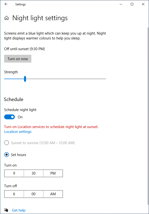

@5pë©ïàál_Tèkén Windows 10 heeft de mogelijkheid om Night Light setting in te stellen.
Je kan op intensiteit en tijd schedulen.
Misschien dat even uitproberen:

@GoT
o << Your pupil before Night Light settings.
O << Your pupil after Night Light settings.
:p
Ik ken de setting, de helderheid moet constant zijn in huize Kuus. Verduisterende gordijnen dus altijd even donker.
