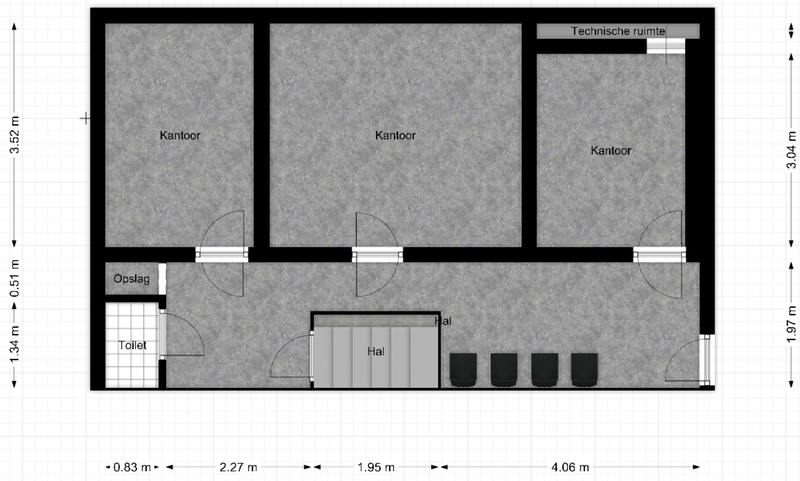

Hardware doet er niet zoveel toe lijkt mij, de PC heeft de nodige componenten en een AIO voor CPU en een voor GPU. Het is een workstation PC die flink warmte uitstoot als hij hard gaat. Zit in een rackcase met 3 fans aan de voorkant.
Neem de plattegrond niet te nauw, afmeting kloppen niet volledig. PC moet vanuit de linker studio/kantoor te bedienen zijn en uiteindelijk eventueel vanuit de middelste.
