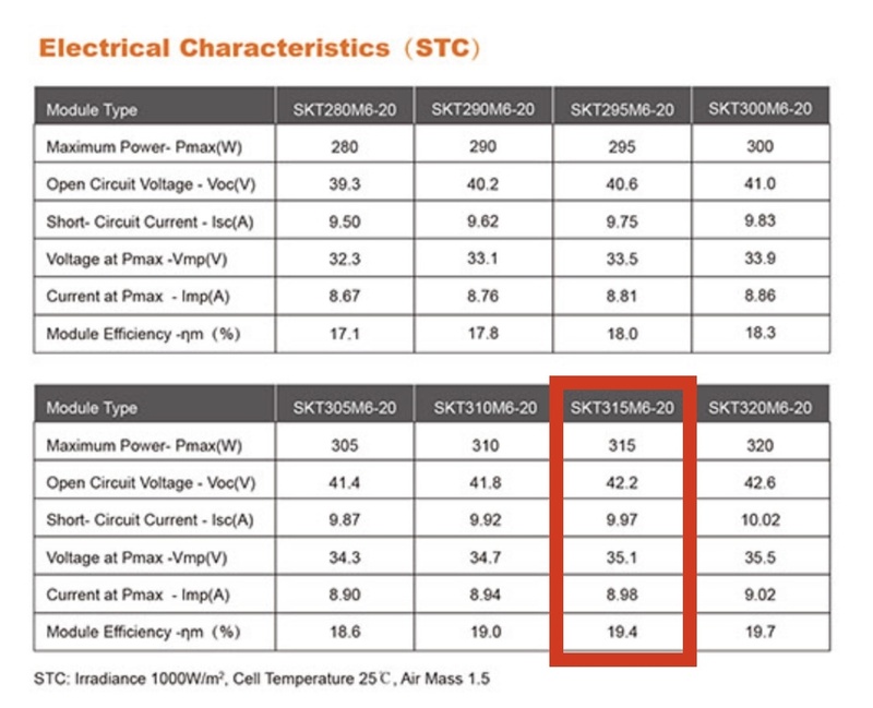

Ik wil een pv installatie realiseren, het schuine dak van de woning ligt volledig zuid georiënteerd hier kan ik 15 stuks kwijt. (315wp)
Tevens is er een stuk plat dak waar ik 10 panelen oost-west neerleg. (335wp)

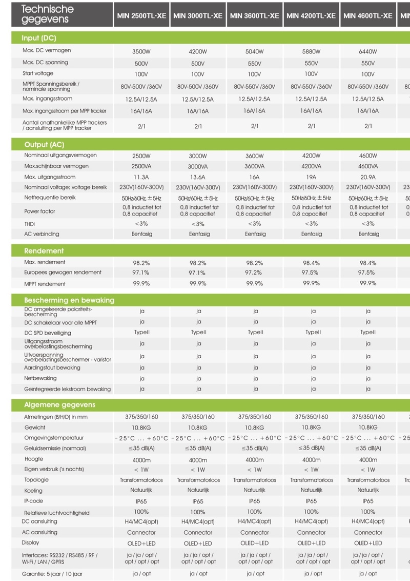

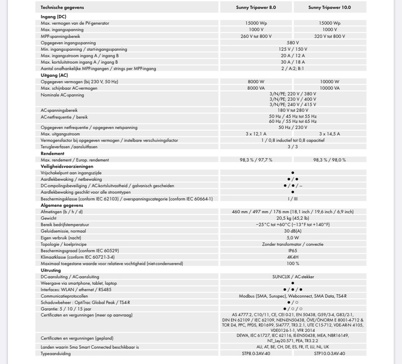

(Zie foto voor datasheet)
- 1x Growatt 4600 type 1 fase (schuin dak)
- 1x Growatt 3000 type 1 fase (oost-west)
Wat ik vraag is;
Is het verstandiger in verband met opstart voltages e.d. om de set op 1 of op 2 verschillende omvormers te plaatsen?

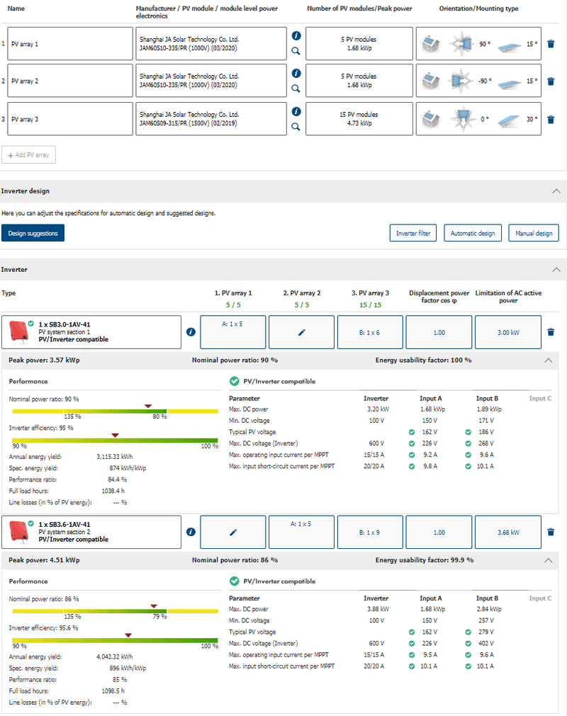

Zulke gevallen moet je gewoon voorleggen aan Sunnydesign, die snapt dat veel beter dan gewone mensen en denkt ook beter out of the box.
Als je de exacte richting en hellingen vermeld wordt een analyse nauwkeuringer.
Sunny raadt 2x enkelfase aan.
En verdeeld als.
3 kW omvormer: 5 west + 6 zuid
3.68 kW omvorme: 5 oost + 9 zuid.
Misschien te lastig qua bekabeling maar het maakt wel kleinere omvormers mogelijk.
Afbeeldingslocatie: https://tweakers.net/i/H1oquv1Ci0HQwRVyRi2EMqpzPWU=/800x/filters:strip_exif()/f/image/vOJ3knkUIYUDgwUugxPwSd6B.png?f=fotoalbum_large

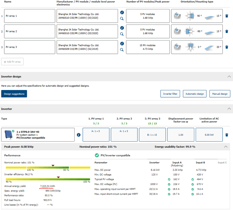

Als ik 3 fase forceer met polystring krijg je zoiets.
5 panelen per string is het absolute minimum bij 3 fase, zodra je een klein beetje schaduw krijgt snapt de 3 fase omvormer het al niet meer.
Daarnaast goed opletten als je een ander merk wilt dan SMA, bij SMA kan alleen de 8kW versie of groter omgaan met vrij plat oostwest en moderne 60/72 cells / 120/144/156 half cells panelen aangesloten als polystring.
En ook bij SMA goed opletten dat polystring dan op input A komt, want B kan niet voldoene kortsluitstroom aan.
Afbeeldingslocatie: https://tweakers.net/i/ApEt7PrKkidJ16ITfmjKRyUT_tY=/800x/filters:strip_exif()/f/image/rUpBowXs6GEm13ch2Gpx7yJ7.png?f=fotoalbum_large
Ik zou gewoon voor 2x enkelfase gaan ivm de schaduw, en dat de omvormer niet met minimale string lengte hoeft te werken.
Of als je toch liever 3 fase wilt, is dan op het platte dak alles richting zuid leggen een optie? Of plat.

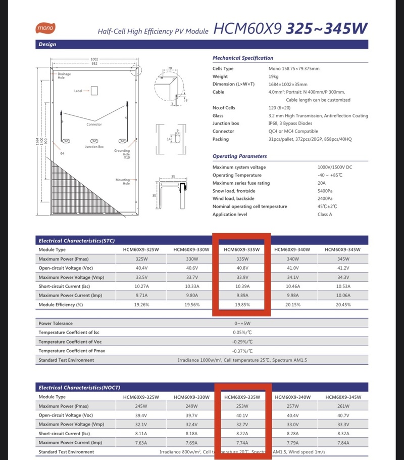

Afbeeldingslocatie: https://tweakers.net/i/kC0ULPK8coEwN8wlVAWzoeSaRY4=/800x/filters:strip_icc():strip_exif()/f/image/Gw1uUIKdOVpKoM8m1pM4Cdcl.jpg?f=fotoalbum_large
Afbeeldingslocatie: https://tweakers.net/i/EziZlVDCn4L5c3j_P9g6g3VRLIU=/800x/filters:strip_icc():strip_exif()/f/image/O8SekL0ztfkP8TR4gruhkVkd.jpg?f=fotoalbum_large
  • busscherski
  • Laatst online: 21:28
Ja dat verschilt niet veel van de JA Solar panelen die ik heb gebruikt voor de simulatie. De exacte richtingen en hellingen doen er meer toe.

Dank allen voor jullie antwoorden!
Hier boven heb ik beide data sheets geplaatst.
