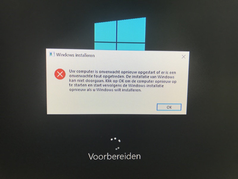

  • Hackintosh.mstr
  • Laatst online: 15-07-2021
Afbeeldingslocatie: https://tweakers.net/i/rltf6Rj_ppZII_MPstuq6lMKc1w=/800x/filters:strip_icc():strip_exif()/f/image/ttYTGWnPjy0pHutErdqscc4b.jpg?f=fotoalbum_large
Dit is de melding

ik heb Windows opnieuw geïnstalleerd en hij doet het, maar wel alleen bij de oude processor(i3 530). met de i7 870 valt de computer op random momenten uit. dus ik heb geprobeerd windows weer opnieuw te installeren maar hij blijft bij het installeren uitvallen. :X ligt dit aan de i7 870? :?
edit: nee hij hoort niet opnieuw op te starten, want ik moet opnieuw beginnen na de reboot
