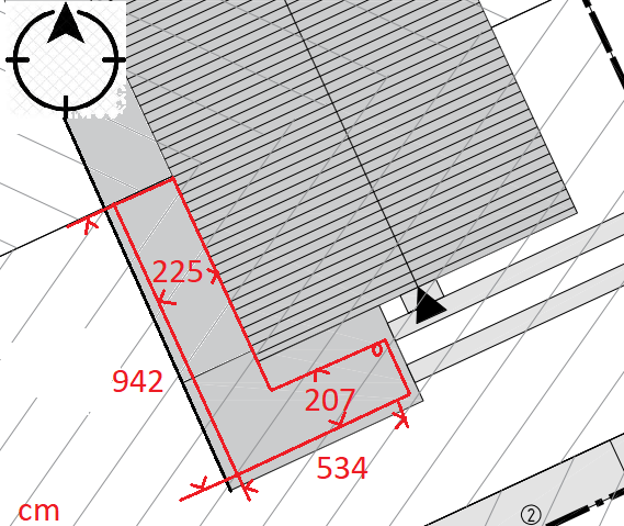

Ik ben op zoek naar wat advies voor de beste plaatsing van zonnepanelen.
Ik woon in een 2-onder-1-kap met de volgende ligging en ruimte voor zonnepanelen (rood):
Afbeeldingslocatie: https://tweakers.net/i/X5m3up70UIuy8xg3yfstZHPL6qo=/full-fit-in/4000x4000/filters:no_upscale():fill(white):strip_exif()/f/image/bA0jF92iuR7kn5Il3ziYVRAq.png?f=user_largeAfbeeldingslocatie: https://tweakers.net/i/_Bs1_Z8alR0zRYXJGFTeLnisHXg=/800x/filters:strip_icc():strip_exif()/f/image/L7xG9Byhgt9ldwofJPHnXAAt.jpg?f=fotoalbum_large
Er liggen "al" vier panelen op het schuine dak Z/W, maar ik wil er graag wat meer hebben.
Ik heb een oppervlak plat dak waar ik zelf nog wat panelen bij zou willen zetten in Z/O en Z/W orientatie.
Mijn doel is niet maximale opbrengst, maar maximaal opleveren van eigen gebruik. Met een gevuld plat dak erbij moet ik dat toch een aardig eind kunnen halen.
Mijn idee is het volgende:
Afbeeldingslocatie: https://tweakers.net/i/13AGGDOVZx3zwJvd1SvP8-_XrwM=/full-fit-in/4000x4000/filters:no_upscale():fill(white):strip_exif()/f/image/d0MxaECujqrdPQtQTO8kUEpz.png?f=user_large
8 panelen van 1.6x1 in landscape op zuidwest
5 panelen van 2x1 in portrait op het zuidoost
Is dit de beste ligging om een zonnepanelenbudget van ± €2.5-3k op te maken,of kan ik ze beter anders leggen?
  • AUijtdehaag
Dat budget is krapjes voor 13 panelen en een omvormer, maar het kan.
DHZ?
Zelf (beton)schans maken voor zonnepanelen
Kan je wellicht over je schoorsteentje/dakdoorvoer heen leggen.
Dual betonvoeten maken.

AUijtdehaag schreef op vrijdag 21 augustus 2020 @ 21:47:
DHZ?
Best een goed idee eigenlijk; dat montage materiaal is nog best duur. Schoorsteen scheelt maar één paneel
  • busscherski
  • Laatst online: 19-05 18:31
De panelen op ZZO in landscape leggen, dan werken de diodes beter en heb je meer opbrengst. Met 2 half cell panelen boven elkaar in landscape kan het dan in 6 stappen uitschakelen aan het eind van de dag. Met portrait heb je maar 2 zones en dat kost opbrengst.
Het andere voordeel is dat er op die manier 6 panelen passen richting ZZO en dat al je bevestigingsmateriaal hetzelfde is.
  • AUijtdehaag
@busscherski
Ik ben daar niet zo zeker van dat landscape beter is daar.
Heeft @Rol-Co ze al eens gedraaid?
Meen me te herinneren dat de lange zijde schaduw problematisch was.
  • busscherski
@AUijtdehaag
Dat was vast omdat zijn Tigo's dat niet snappen.

Noshi schreef op vrijdag 21 augustus 2020 @ 21:53:
Ik heb de dubbele mal nog liggen mocht je in de buurt van gouda komen.

busscherski schreef op vrijdag 21 augustus 2020 @ 21:59:
@AUijtdehaag
Lange kant 10 cm schaduw kakt het paneel in.
Vandaag power met een half paneeltje schaduw over de lange kant, b1 over de korte. Die lijn kan je doortrekken kwa schaduw.

  • busscherski
@Rol-Co
Is dat veroorzaakt door de Tigo of door de omvormer?
Mijn eigen APS doen het wel goed met schaduw vanaf de lange kant.
En de 3 fase Goodwe's met 22 of 23 (full cell) panelen per string die ik log ook. Maar goed, die zouden uberhaubt vrij weinig doen als een deel schaduw zou krijgen vanaf de korte kant.
  • Rol-Co
  • Laatst online: 27-04 22:36
Rol-Co
3,8kWpZ 4,98kWpO-Z-W 2,86kWpN
busscherski schreef op vrijdag 21 augustus 2020 @ 22:11:
@Rol-Co
Tigo kan dit er nog van maken met een rand schaduw over de lange kant, heb jij ook half cel panelen?
  • AUijtdehaag
@Rol-Co
Je kan ze toch nog ff draaien, for the sake of science? O+

  • busscherski
@Rol-Co
Ja allemaal half cell.
Hooguit 1 Qcell kan schaduw krijgen vanaf de korte kant als het dakraam ver open staat. Daar lijkt de halfcelligheid goed te werken.
De APS hebben wel veel schaduw en ik baal ervan dat ik er 5 in portrait heb gezet in plaats van 4 landscape + 1 portrait. Wil het eigenlijk aanpassen...

AUijtdehaag schreef op vrijdag 21 augustus 2020 @ 22:26:
@Rol-Co
En de 14,5 ct van pure energie
Voor mij maakt het niets uit, 1 paneel heel uit of 2 panelen half uit. :P
  • AUijtdehaag
@Rol-Co Maar dan slapen we allemaal net wat beter, als we het wel weten...

Rol-Co schreef op vrijdag 21 augustus 2020 @ 22:00:
Ik kom daar soms nog in de buurt ook.
Qua oppervlakte is 5 langere panelen in portrait 0.4m² meer dan 6 kortere panelen in landscape.

Noshi schreef op vrijdag 21 augustus 2020 @ 22:58:
Je mag hem zo ophalen, 1 of 2 stuks.

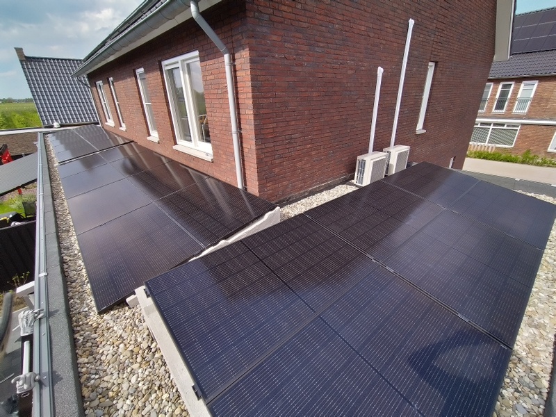

Ik ben uiteindelijk voor het volgende gegaan:
- 14 panelen ZW (~ 4.3kWp) op het schuine dak erbij aan een 3.68kW omvormer (~€3200 ex BTW)
- 8 panelen landscape ZW + 6 panelen landscape ZO aan een 3.68kW omvormer. (~€2000 ex BTW en materialen betonschansen)
Samen met de bestaande panelen is dat goed voor maximaal zo'n 8.3kW vermogen.
Ik heb de beton schansen zelf gemaakt, maar zou dat niet nog een keer doen. Het viel tegen hoeveel tijd het kost om ze te produceren en goed uit te lijnen op het dak.
Afbeeldingslocatie: https://tweakers.net/i/6SASC1kqon_FTk2hfn44PCpgZvg=/800x/filters:strip_icc():strip_exif()/f/image/qyIamzQ6rqzxTjITlkcw9xts.jpg?f=fotoalbum_large
