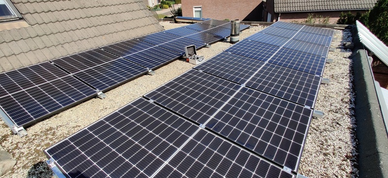

hier een foto van het dak met kachelpijp om 15:00:
Afbeeldingslocatie: https://tweakers.net/i/93Z0ye5zU9eeHq31vpIVAC-Nv8s=/800x/filters:strip_icc():strip_exif()/f/image/B9PXqYSLja9DXTPwh9uhIShp.jpg?f=fotoalbum_large

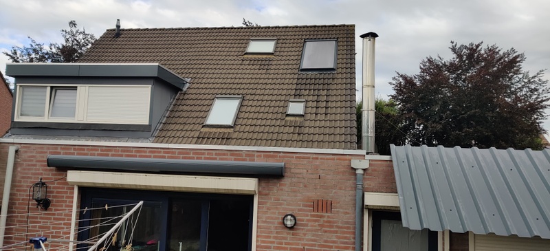

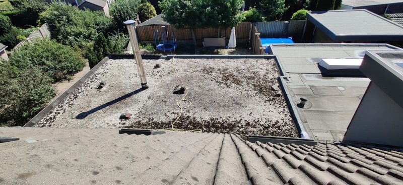

Afbeeldingslocatie: https://tweakers.net/i/rZT73Ha3xPHpIJGtZjkdVNf0LUc=/800x/filters:strip_icc():strip_exif()/f/image/hJ0WVIpR0infNXn9AOAjJFT7.jpg?f=fotoalbum_large
Zo ziet het schuine dak eruit achter, daarnaast lijkt leggen op het plat dak me eenvoudiger dan het schuine dak op moeten.(als ik het zelf doe)
Voor mijn idee heb ik langer zon op het plat dak.

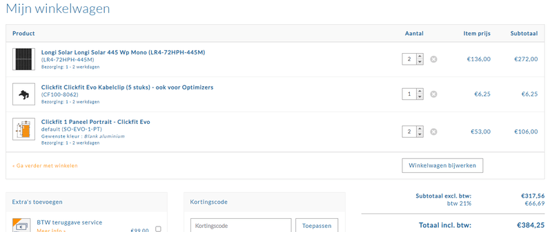

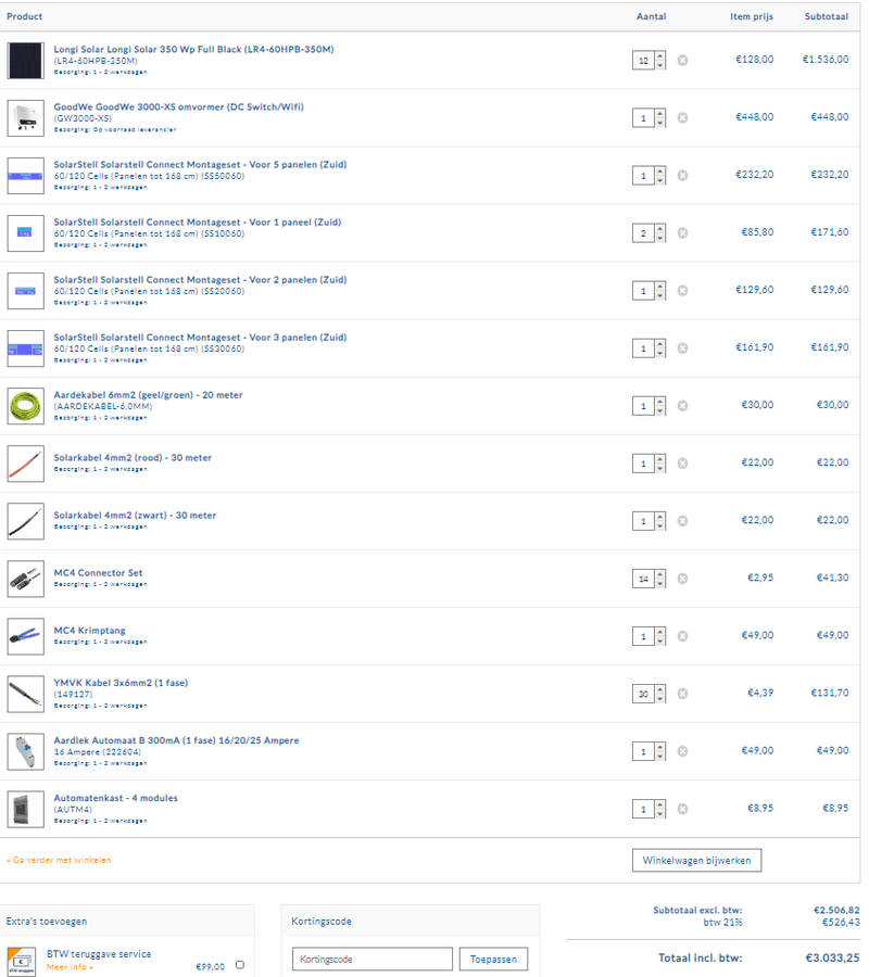

Ik heb even een winkelmandje gevuld, elektra ga ik nog iemand voor zoeken, ben ik zo compleet, met dit systeem ben ik flexibel met mijn kachelpijp.
Afbeeldingslocatie: https://tweakers.net/i/RKz1-rBX1mLsr1zi2FJKYjtuMNY=/800x/filters:strip_exif()/f/image/IXflEikO0Qv2sEZKIkgmu5i8.png?f=fotoalbum_large

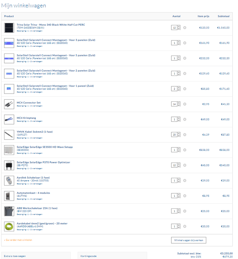

Of zeg je, gooi gewoon een string panelen met goodwe omvormer op je dak, aangezien de kachelpijp er toch vanaf gaat zolang je niet van plan bent te gaan stoken?
Dan zou ik aan deze producten moeten denken gok ik zo.
(uit de losse pols)
Afbeeldingslocatie: https://tweakers.net/i/wzpXpEB_hcuSGvvNR57f88Dl5Zs=/800x/filters:strip_exif()/f/image/BRbxJqqTKrZF4gaMiRznmbbd.png?f=fotoalbum_large

Zo, we zijn weer even verder,
Ik heb nu dit klaarstaan om te gaan leggen:
1x Growatt Growatt MIN 5000 TL-XE omvormer( met wifi erbij)
2x SolarStell Solarstell Connect Montageset - Voor 7 panelen (Portrait - Zuid)
14x Longi Solar Longi Solar 365 Wp Mono (LR4-60HPH-365)
1x 6mm2 20 meter groen , 30 meter rood en 30 meter zwart
1x Aardlek Automaat B 30mA (1 fase) 16/20/25 Ampere
25 Ampere
Ik ben vooral happy met de panelen, voor een scherpe prijs 365wp panelen, en een omvormer met 2x mppt

Bite my shiny metal ass!! 6000wp platdak z, zo brabant 14x longi Solar 365 icm 5000XE growatt

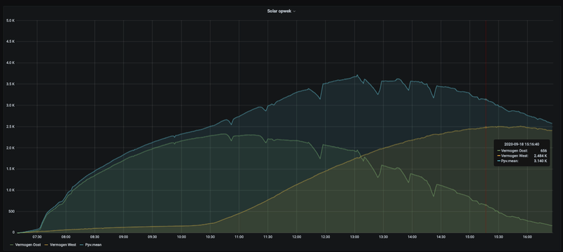

  • Ep Woody
  • Laatst online: 03-08 16:59
WackoH schreef op donderdag 17 september 2020 @ 19:46:
Nog even bewijstuk A:
Dit is wat slagschaduw i.c.m. een Growatt doet:
Toevallig vanochtend 2x even het dak op geweest om dit te bekijken
Grappig, dat is totaal niet wat mijn Growatt met schaduw doet. De mijne is een MTL-S 5000.
Afbeeldingslocatie: https://tweakers.net/i/AxFlQOdcqIe9Ccs-N6Rs5H-M2tQ=/800x/filters:strip_exif()/f/image/QYI9rq9r7w6R21O8JVBuiAuV.png?f=fotoalbum_large
Schaduw van een kachelpijp die rustig over de panelen wandelt.
  • WackoH
  • Laatst online: 16:17
@Ep Woody het verschil is zeker interessant, al is de mate van schaduw niet met elkaar te vergelijken. In mijn geval gaat het over een schaduw over de volledige breedte aan de onderzijde van twee v/d drie rijen.
Het is je vast opgevallen dat je 1ste MPPT 25 minuten in ieder uur een dipje laat zien?
Zou jou Growatt ook ieder uur zo'n 'schaduwscan doen', net als een Goodwe?
  • busscherski
  • Laatst online: 20-08 23:57
@WackoH
Omdat het verschil in schaduw per stap relatief klein is lijkt deze omvormer het te snappen zonder schaduwscan. Ik denk dat er elke 25 minuten een nieuwe zone van een paneel in en uit de schaduw komt. De dipjes zijn dan momenten dat er iets meer zones tegelijk schaduw hebben.
  • AUijtdehaag
@Ep Woody Eigenlijk zou je DC spanning er ook bij moeten zetten in de grafiek.
Dan kan je net wat meer zien.
https://snapshot.raintank...u7cijKsmi7uatRPf289fWKbWX
[ Voor 32% gewijzigd door AUijtdehaag op 19-09-2020 08:18 ]
  • WackoH
Dat lijkt toch wel op een vorm van schaduwmanagement.
Vanaf ~13:10 begint de stringspanning op te lopen, en het vermogen loopt terug
Dan tussen 13:35 en 13:30 gaat de strinspanning flink naar beneden (50V), en herstelt het vermogen zich
Misschien geen bewust scannen naar lokale MPP, maar als de schaduw over de paneln wandelt zoals busscherski schreef.

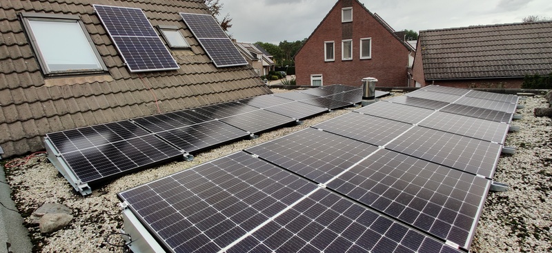

Afbeeldingslocatie: https://tweakers.net/i/Bm_ApgbOSebGoWYoF53krI3qJC8=/800x/filters:strip_icc():strip_exif()/f/image/0o7XCHiCpr1pVcuysKED6Xm6.jpg?f=fotoalbum_large
Zo, 14 stuks portrait, sinds vorige week vrijdag daadwerkelijk productie aan het draaien.
Eerste dag mooi 12,9 kWh binnen (2,52 kwh/wp) Daarna ging het rap minder met de zon. Maar dat zal iedereen wel hebben.
Nu heb ik 5110 wp, maar zag net bij nog 445 wp panelen voorbij komen, als ik die nog 2 erbij doe op het schuine dak, zit ik mooi op 6000 wp voor maar 400 incl btw meer.
Mooi de max van de omvormer te pakken, kan nog mooi mee in dezelfde btw aanvraag.
Dan zou ik hiermee wegkomen toch? Ik kan ze beiden in 1 string erbij zetten? Of moet 1 bij de eerste string en de andere bij de andere string om wp te gelijk te houden?
Afbeeldingslocatie: https://tweakers.net/i/NZJVT0iFGWFdsDbYI65M6FUBoT0=/800x/filters:strip_exif()/f/image/Hd4rkmVwpexRCNw03FUjxP5r.png?f=fotoalbum_large
Edit: even gebeld met Solar outlet, ik moet de panelen over de strings verdelen, de omvormer zou tot 7000 watt kunnen max, ik zou er nog 4 panelen bij kunnen plaatsen, maar ik houd het wel bij 2 stuks nu.

O wacht, die 445 Wp komen in een andere helling?
  • SpeedBart
  • Laatst online: 14-08 17:01
SpeedBart
Futurama 0wnage
busscherski schreef op vrijdag 2 oktober 2020 @ 12:14:
Die zet ik op het schuine dak, 1 in het midden en 1 rechts
(zie foto :Afbeeldingslocatie: https://tweakers.net/i/13L3VFQF7eVxFZ0Uodfjga2rPew=/800x/filters:strip_icc():strip_exif()/f/image/DxBKhYtmFO54QMaaIeVejXvt.jpg?f=fotoalbum_large
Dan wel ieder op 1 string doen?
  • busscherski
Panelen in 1 string moeten eigenlijk allemaal in dezelfde richting/helling liggen.
Een beetje afwijking is tot daar aantoe maar het verschil tussen 15 en 45 graden is aanzienlijk, je weet dat je daarmee een stukje opbrengst mist?
https://www.zonnefabriek....mers-of-string-omvormers/
Bij string-omvormers worden de panelen in serie aan elkaar gekoppeld in lange strings, en worden vervolgens de strings aan de omvormer gekoppeld. Dit is het meest voorkomende type installatie, en wordt toegepast wanneer de panelen allemaal dezelfde kant op staan gericht en er weinig last is van schaduw. Het voordeel van deze systemen is dat ze relatief simpel zijn met weinig verschillende onderdelen en daardoor een kleine kans op storingen. En als er al een storing zou zijn in de omvormer, dan is deze meestal goed bereikbaar en dus gemakkelijk om te vervangen.
[ Voor 59% gewijzigd door busscherski op 02-10-2020 12:27 ]

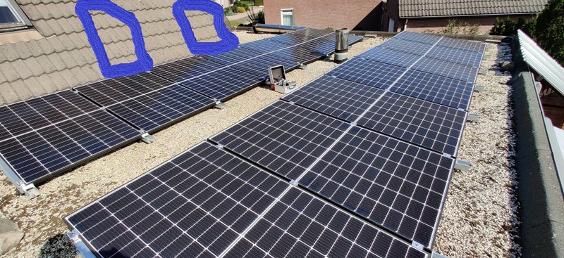

Zo, het dak op geweest toen het droog was vanmorgen en ben nu ook weer bekend met hoe schuindak panelen leggen werkt.
Beide panelen op de eerste string erbij geplakt.
Flinke knoepers, deze panelen, die er nu liggen zijn 80 cm hoog, deze zijn 109 cm, daar zal het verschil van opbrengst wel in zitten :-).
Ik die dat de string met een 2 extra panelen constant 500 watt meer opbrengt.
Nu mooi 6000wp bij elkaar
Afbeeldingslocatie: https://tweakers.net/i/y14w-8li_XtR3UQjxBxqe9t99u8=/800x/filters:strip_icc():strip_exif()/f/image/aIta1fHI8YoTRscwxK41SeUw.jpg?f=fotoalbum_large
