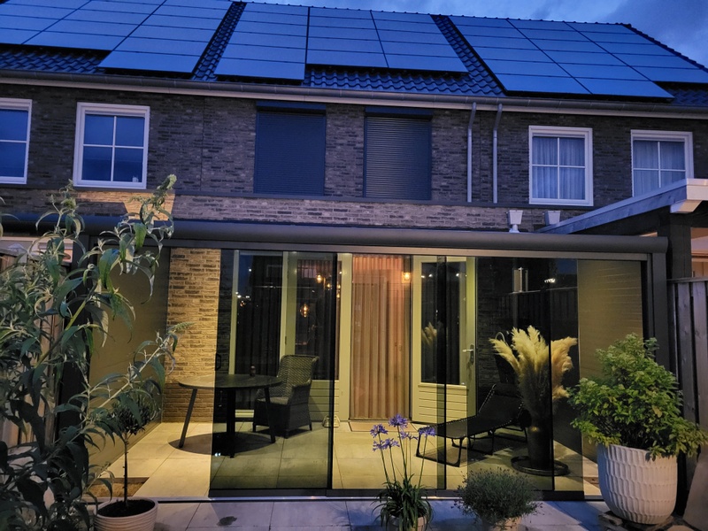

Wij waren vorig jaar op zoek naar en terrasoverkapping, maar vonden de meesten er toch te modern uit zien.
Een aantal plekken bekeken met Polycarbonaat overkappingen, maar uiteindelijk vonden wij glas veel mooier.
Bij ons is het uiteindelijk geen overkapping geworden, maar een kas tegen de gevel en tegen de uitbouw van de buren. Uiteindelijk kon het hele ding op maar gemaakt worden en qua kosten niet veel duurder dan een overkapping.
Past misschien beter als je een klassieke uitstraling zoekt:
Afbeeldingslocatie: https://tweakers.net/i/BGzfJHoA069AiGlwu_DPIkWXrnI=/x800/filters:strip_icc():strip_exif()/f/image/MUgY3raDfB8fY3PDLJ99Y2dw.jpg?f=fotoalbum_large

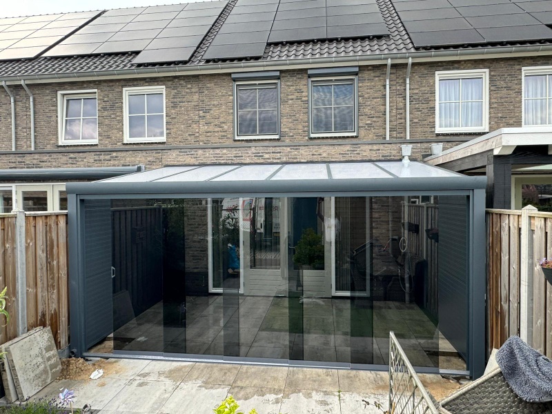

Dit hebben wij inderdaad ook gedaan. Wij hebben een glazen overkapping van 5 bij 3 (met glazen schuifwanden) en tuin is op het Noord-westen. In de zomer kan het nog weleens heet worden en dan gebruik ik een schaduwdoek. Dat werkt erg goed! Wellicht in de toekomst nog wel een elektrische zonwering maar dan ben je ook weer 2 tot 3K kwijt.
Hier nog onze overkapping (keer eerder gepost) met klassieke sierlijst:
Afbeeldingslocatie: https://c1.staticflickr.com/1/883/40752829515_1e8fc3b5f0_k.jpg
Afbeeldingslocatie: https://c1.staticflickr.com/1/883/41643869261_7a6dda8cf7_b.jpg

ZtaaB schreef op woensdag 16 februari 2022 @ 14:26:.
mooi. waar laten maken?
witte muur is uitbouw buren?
"De ouwe Tom Bombadil is een vrolijk kwastje,Zijn laarzen zijn geel en knalblauw is zijn jasje, Want Tom, die de meester is, heeft geen ooit gevangen, Zijn liedjes zijn sterker en zijn benen zijn langer". (LotR)
  • DePaul
  • Laatst online: 20-10 08:44
Absoluut mooi, maar wordt het dan qua temperatuur niet helemaal een broeikas?
Dit is helemaal dicht toch?

bombadil schreef op woensdag 16 februari 2022 @ 14:39:
De witte muur is inderdaad de uitbouw van de buren.
gemonteerd door buytenshuys
DePaul schreef op woensdag 16 februari 2022 @ 14:42:
Valt ons alles mee. Met de deuren open op beide kanten en het dakraam open staat er altijd wel een lekker briesje.
Staat bij ons ook wel op het Noordwesten met in de namiddag de zon er op.
Alles dicht is een goed alternatief voor de sauna inderdaad ;)

Afbeeldingslocatie: https://tweakers.net/i/yv7L1UT137gnHpap8gez-XhDfvg=/800x/filters:strip_icc():strip_exif()/f/image/uTTOAFYbgQUJb3rBPbJCHI7k.jpg?f=fotoalbum_large
Afbeeldingslocatie: https://tweakers.net/i/kEUHLH8TTis-3v_3NZqfpmBVhqc=/800x/filters:strip_icc():strip_exif()/f/image/vNw8PiW3lwbdbXdY2V1cR47x.jpg?f=fotoalbum_large
Heb zelf wel voor de Polycarbonaat gekozen en getint glas. Onze tuin zit op het Zuiden. Wellicht dat ik over een jaar of 6 het wel vervang naar glas of gewoon opnieuw laat leggen, maar ik ben opzich tevreden over de look. Ga hde zijwanden van binnen ook nog fraai maken. Eigenlijk komt het neer op persoonlijke smaak, want warm wordt het er toch haha.
