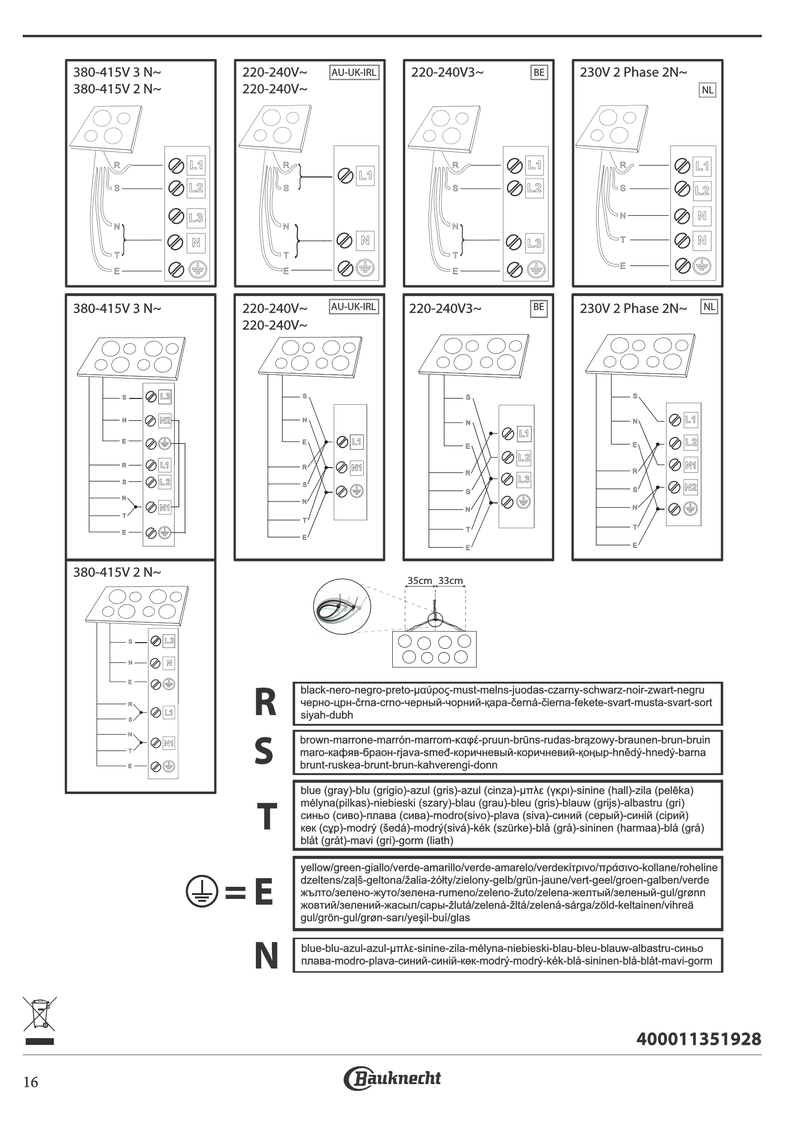

Mijn vraag:
Binnenkort krijg ik een nieuwe keuken en heb besloten inductie te gaan koken.
mijn woning heeft een 3 x 25 A 3fase aansluiting.
Het totaal vermogen van de kookplaat is +/- 7.6 Kw ( 8 multi zone )
2 x 220 van 1 fase is niet mogelijk gezien de max stroom van 25 Amp per fase
Is het toegestaan 1 x 220v van 1 fase ne 1 x 220v van een 2e fase ?
Alleen tussen deze 2 fase staat 380 V.
Dit is het schema van de aansluit mogelijkheden.
Zelf denk aan 2e regel rechts of 3e regel links.
Maar ik blijf twijfelen.
Ik hoop dat een van jullie mij op de juiste weg kunnen zetten ??
Afbeeldingslocatie: https://tweakers.net/i/hUh7jLdlOC5G1hTNA5YNozubkKQ=/800x/filters:strip_exif()/f/image/zqoG6C7UY7DE9VU1mLY9vqPw.png?f=fotoalbum_large
Ben erg benieuwd naar jullie mening

Inderdaad, middelste (2e) regel, meest linkse plaatje geeft de aansluiting 3 fasen 400V~ met nul aan voor deze 8-pits plaat. Dit is de driefase krachtgroep die we in Nederland normaal gebruiken. De nul (twee keer aangegeven, maar doorverbonden) is nodig, omdat deze kookplaat dus eigenlijk op 230V~ werkt. Je kunt max. 11kW vermogen op een 3F 400V~ 16A groep aansluiten. Deze kookplaat zou met minder dan 8kW dus altijd wel moeten gaan achter een 16A 3F+N automaat, zelfs als de vermogens niet helemaal gelijk zijn verdeeld over de fasen.
Het tweede plaatje op deze 2e regel geeft aansluiting van deze plaat op een éénfase, hele zware 230V~ groep aan. Dit zou dan minimaal met 35A afgezekerd moeten worden, met dikkere aders dan 2,5mm2 en gaat echt niet in een normale Nederlandse huismeterkast passen met een te lichte bedrading en hoofdzekering.
Het derde plaatje geeft aansluiting op een geïsoleerd driefasen (driehoek) 230V~ net aan. Dit hebben we niet in Nederlandse woningen. Ik ben dit wel eens in Noorwegen tegen gekomen (hebben ze daar overigens ook niet overal). Een volledig geïsoleerd IT net. Er staat dan echter tussen de fasen 230V~ ipv zoals bij ons 400V~ en ze hebben geen nul. In België hebben ze dit net echter ook niet, zover mij bekend, dus of de aangegeven BE ergens daar nog klopt, geen idee.
Het vierde plaatje geeft aansluiting op een dubbele 230V~ groep aan, zoals in Nederland voor Perilex ook wel eens wordt gebruikt. Je bent er echter zelf al achter gekomen dat deze kookplaat hier dus eigenlijk te zwaar voor is. Een dubbele 230V~ 16A groep kan maximaal 2x230x16A = 7kW voeden. Jouw kookplaat is al zwaarder, achter een dubbele 20A automaat zou dit misschien wel kunnen, mits het vermogen van de kookplaat redelijk is verdeeld over deze twee groepen. Maar een dubbele 20A groep vraagt dus wel dikkere aders dan 2,5mm2 en een zwaardere hoofdzekering dan 25A ivm selectiviteit. Bij voeden vanuit éénfase woningmeterkasten is dit echter de enige manier, achter een 35A of hogere hoofdzekering ook met zwaardere, dubbele 20A automaat en 4mm2 draad en kabel. Bij jouw driefasen verdeler, is dit echter niet nodig.
Het vijfde plaatje (3e regel) lijkt wat onduidelijk. Dit geeft ook een dubbele groep aan, maar dan gevoed vanuit een driefasen verdeler. In ieder geval gebruikt men hier twee van de drie fasen, maar dan wel met extra nulleider (nodig vanwege de scheve belasting van het driefasen net). Er zal geen versie van deze kookplaat zijn waarbij losse 400V~ elementen zijn gemonteerd ipv 230V~, dus maak je weer gewoon 2x een 230V~ voeding. Dit is volgens mij wat je vraagt @Ies Korpershoek , maar het is niet heel gebruikelijk en vraagt, net als de dubbele 230V~ groep hierboven, ook zwaardere zekeringen en bedrading. Niet toepassen dus op jouw meterkast met slechts 25A hoofdzekeringen.
Gewoon een eigen 3F+N 400V~ 16A krachtgroep maken dus voor deze kookplaat en aansluiten volgens meest linkse plaatje op middelste (2e) regel, zoals hierboven ook al twee keer aangegeven. Maar vergeet de nul niet! Op de aansluitingen van de kookplaat worden beide nul aansluitingen doorverbonden, maar er moet wel een 2,5mm2 nuldraad terug naar de meterkast (en ook worden geschakeld door de automaat) ! Uiteraard ook een 2,5mm2 PE terugvoeren naar de aardaansluiting van de meterkast.
Succes :)

Rechtsbovenin staat er zelfs nog "NL" bij in de rechterbovenhoek. Dat ziet er uit als de standaard kookplaat aansluiting die wij in Nederland veel hebben. Twee fases met een gedeelde neutraal.
Let wel op dat dit best hoge vermogens en spanningen zijn, verkeerd aansluiten kan dingen slopen en zelfs gevaarlijk zijn. Als je er niet helemaal uit komt kan het helpen om hier iemand voor in te huren.
Verbaas me er wel over dat de kookplaat een 3 fase aansluiting lijkt te hebben volgens de kleurstelling, (zwart, bruin, grijsblauw voor de fases, blauwe neutraal en een geel/groene aarde) en dat vervolgens geen optie is...

Ies Korpershoek schreef op vrijdag 21 augustus 2020 @ 15:27:
Dat maakt niet uit als er gebruik gemaakt wordt van (tweemaal) de fase tov de nul. De afbeelding linksboven zou dus m.i. de juiste aansluitmethode zijn.

De bovenste rij aansluitingen kan ik niet gebruiken. deze gaat over kookplaten met max 4 kook zones. Mijn kookplaat heeft er 8 daarom kan ik alleen de middelste en laatste regel gebruiken

Krachtgroep plaatsen en dan regel2-links gebruiken is het mooiste. Dan verdeel je het over 3 fasen.
Als je een oven hebt en veel gebruikt zou je regel2-rechts of regel3 (zijn identiek) kunnen gebruiken. Dan brug je n1 en n2. (Mag alleen met een krachtgroep)

Dan is het toch gewoon van de middelste rij de meest linker: Daar zijn de 2 N's verbonden en de andere aansluitingen zitten verdeeld over L1, L2 en L3.
Succes :)
