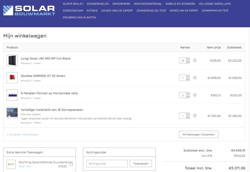

Er zijn een aantal websites zoals winkelman, solar-bouwmarkt enz waar je zelf een systeem kan samenstellen. Dan moet je wel goed je dakafmetingen hebben. Neem aan dat je de bouwtekeningen hebt? Wat is het exacte oppervlak en heb je last van schaduw?
Zoiets kan je uitkomen als solaredge niet nodig blijkt (als je geen schaduw hebt).
Afbeeldingslocatie: https://tweakers.net/i/n4wawvqDPmrnpscFJOZ3gqwNPiU=/800x/filters:strip_icc():strip_exif()/f/image/ettAvP7Bczr0StRnsW00k3Mb.jpg?f=fotoalbum_large

ik heb geen schaduw. Mijn idee van Solaredge is dat als één paneel minder presteert (defect o.i.d.), ik niet wil hebben dat de performance van mijn hele systeem in elkaar zakt.

ik heb zojuist een offerte gekregen van hetzelfde systeem, maar nu met een Solax X3 6.0T omvormer. Deze offerte is netto 5200 euro goedkoper. het scheelt 800 euro.... Op het dak zijn trouwens wel drie kleine pijpjes aanwezig. in de ochtend zullen deze schaduw werpen op twee panelen. Wat is wijsheid? Ik vind het verschil niet schokkend groot, maar het geeft geen goed gevoel om meer geld te betalen voor een systeem dat gevoeliger is voor storingen...

Persoonlijk zou ik nog 700 besparen. ZW moet het niet van de ochtend hebben.
