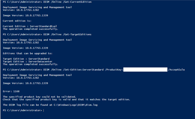

De nieuwe Windows Server 2019 van de vzw van een familielid doet al een hele tijd lastig en ik krijg het maar niet opgelost. De VZW heeft een zeer bescheiden IT-budget met als gevolg dat het niet echt een optie is om een dure externe dienst in te schakelen en dus komt 't maar op mijn bord te liggen.
Momenteel worden de policies niet correct gepushed en lukt het niet om de Windows Server 2019 Standard Eval naar een retail licentie te upgraden.
Het heeft even geduurd tegen dat men de licenties via Socialware ontvangen heeft en ik was ervoor al begonnen met de server op te zetten op basis van en Eval image aangezien die toch eenvoudig geüpgraded kan worden. Of, ten minste zolang de Server geen Domain Controller is, wat hier helaas al het geval is. Het domein is grotendeels opgezet en de integratie met Office 365 werd reeds uitgevoerd. Van scratch opnieuw beginnen is dus niet bepaald gewenst.
Een work-around is om een tweede Windows Server op te zetten, deze als DC te configureren, de tweede uit AD halen, upgraden en vervolgens opnieuw aanstellen als DC.
Helaas loopt dat niet van een leien dakje. Ik krijg een foutmelding à la: "Encountered an error contacting the domain. The Server is not operational". Na wat googlen, zou het mogelijks liggen aan NTLM verificatie.
Vervolgens de server eerst lid gemaakt van de AD, maar helaas lost dat het probleem niet op.

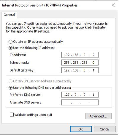

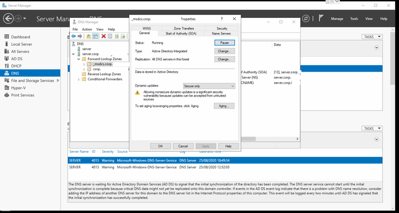

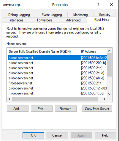

dcdiag suggereert dat het probleem zou liggen bij de DNS records, maar die lijken me op het eerste zicht in orde.
Heb je onderstaande stappen uitgevoerd?
Om te zien welke versie je hebt.
DISM /online /Get-CurrentEdition
Om te zien naar welke versie je kan upgraden
 DISM /online /Get-TargetEditions
Om te updaten naar serverstandard
 DISM /Online /Set-Edition:ServerStandard /ProductKey:xxxxx-xxxxx-xxxxx-xxxxx-xxxxx /AcceptEula

Question Mark schreef op donderdag 20 augustus 2020 @ 15:25:
DCDiag rapporteert de wereld aan errors mbt het niet kunnen resolven van AD-gerelateerde records.
Geef eens de output van ipconfig /all?
Ik vermoed dat je server ingesteld staat om de DNS-service van je provider te gebruiken oid...
Dat had ik reeds gecontroleerd en lijkt me er goed uit te zien?
Afbeeldingslocatie: https://tweakers.net/i/rrlT5Ii7WUg0lIQ2HU_siy9VSzo=/full-fit-in/4000x4000/filters:no_upscale():fill(white):strip_exif()/f/image/DFtC1ltl3wDmAryDxhqgGhv9.png?f=user_large
Afbeeldingslocatie: https://tweakers.net/i/sTMZnzzY8rfrxIXqp1v28ertLeo=/full-fit-in/4000x4000/filters:no_upscale():fill(white):strip_exif()/f/image/Evg1ovYTr8CwWaImVEBikrDL.png?f=user_large
HKLM_ schreef op donderdag 20 augustus 2020 @ 15:32:
Daar zit dus het (voornaamste) probleem:
Afbeeldingslocatie: https://tweakers.net/i/jYNgDogJD0xa8z7Ve5cvuRC5UUs=/800x/filters:strip_exif()/f/image/Bin5NNqqJQYeUlHtO1LEjeBd.png?f=fotoalbum_large
De key klopt (rechtstreeks copy-paste MAK vanuit Microsoft Licensing Centre). Maar het probleem zou zitten in het feit dat de server reeds domain controller is. Daarom dat ik die roles tijdelijk wil overhandigen aan een VM die Windows Server 2019 draait - en daar loopt het dus mis.
Zie ook hier: https://docs.microsoft.co...d/supported-upgrade-paths
"If the server is a domain controller, you cannot convert it to a retail version. In this case, install an additional domain controller on a server that runs a retail version and remove AD DS from the domain controller that runs on the evaluation version. For more information, see Upgrade Domain Controllers to Windows Server 2012 R2 and Windows Server 2012."

xioros schreef op donderdag 20 augustus 2020 @ 16:20:
En is dat dan de bestaande server of degene die je nieuw probeert toe te voegen?

Wat voor key heb je gekocht / gedownload en welke ga je activeren.
ALs je DNS opent heb je dan wel de root servers en een forwarder opgezet van bijv de ISP?
Rare is wel dat je node-type op Mixed staat, terwijl dit Hybrid zou moeten zijn. Nu probeert de machine eerst via Broadcast hosts te resolven, en als dat niet lukt gaat hij pas gebruik maken van nameservers. Als de nic in Hybrid mode staat, gaat hij altijd eerst nameservers gebruiken.
Via de registry is de node-type overigens aan te passen. :)
Als deze output overigens van je tweede DC is, heeft deze dan ook wel de DNS-role geinstalleerd gekregen? En je zult inderdaad beide DNS-servers kruislings moeten instellen op de Nic's van je DC's.
MCSE NT4/2K/2K3, MCTS, MCITP, CCA, CCEA, CCEE, CCIA, CCNA, CCDA, CCNP, CCDP, VCP, CEH + zwemdiploma A & B

ralpje schreef op donderdag 20 augustus 2020 @ 16:24:
Dit is de bestaande server.
3DDude schreef op donderdag 20 augustus 2020 @ 16:26:
Om te beginnen.
Ik denk dat je server geen internet heeft?
Kan je de Def GW pingen?
Kan je 8.8.8.8 pingen?
Kan je www.google.com resolven en pingen?
Extern internet werkt prima, zowel voor de server als voor de clients (die beiden de Windows Server als DNS server gebruiken).
Key: de non-profit SKU van Windows Server 2019. Dit betreft een MAK. Rechtstreeks bij een Microsoft Partner (Socialware) besteld en de productsleutels & downloads bij Microsoft Volume Licensing Center ontvangen.
Bedoel je dat de Windows Server de root servers heeft? Want dat is het geval.
Afbeeldingslocatie: https://tweakers.net/i/BxCakONPSkQs7KTJYBdTafl3GPo=/full-fit-in/4000x4000/filters:no_upscale():fill(white):strip_exif()/f/image/eZQGA1Edr2xpBfKgjBhGAABF.png?f=user_large

@TS: hoe zien je DNS-zones eruit? Zijn deze AD-integrated? Staan dynamic updates wel op enabled?
Er zit simpelweg iets niet goed in je DNS:
Name resolution for the name _ldap._tcp.dc._msdcs.corp.<ad-domein.tld>. timed out after none of the configured DNS servers responded.
Dynamic registration or deletion of one or more DNS records associated with DNS domain 'corp.<ad-domein.tld>.' failed. These records are used by other computers to locate this server as a domain controller (if the specified domain is an Active Directory domain) or as an LDAP server (if the specified domain is an application partition).
Afbeeldingslocatie: https://tweakers.net/i/hC7b3IoJs4J5pcvHC3Xiz5T0NDs=/800x/filters:strip_exif()/f/image/spME8tl8VAhYPYFy0UHZ8jPp.png?f=fotoalbum_large

Kijk even of dynamic updates op de zones wel enabled is. Ik zie in de zone "corp.domain.tld" al dat het A-record voor de server ontbreekt.
  • xioros
  • Laatst online: 02-09-2025
Voor zover ik kan zien wel. Er staat wel een foutmelding bij de DNS service.
Afbeeldingslocatie: https://tweakers.net/i/2vJbK8Yaq-_18f9TAxrry9WcNY8=/800x/filters:strip_exif()/f/image/LDyOc0V79pPEaMbAy8PmgXeT.png?f=fotoalbum_large

xioros schreef op dinsdag 25 augustus 2020 @ 19:34:
Inmiddels is de licentie verlopen en blijkbaar heeft 't ding zich afgelopen week zelf uitgezet waardoor ik er niet meer op afstand aan kon. Daarom het late antwoord.
Inmiddels ben ik het eigenlijk best moe. Is er een manier om de Active Directory gewoon van scratch opnieuw op te bouwen of te migreren (met een 3rd party tool of dergelijke) zonder dat dit problemen oplevert met de sync naar Azure/Office 365?
De diagnostiek en troubleshooting kost zo veel tijd dat het waarschijnlijk sneller is om de boel van scratch opnieuw op te bouwen. Policies etc kan ik exporteren en van de bestanden zijn goede back-ups.
AD connect kan je toch ook migreren. https://docs.microsoft.co...nect-import-export-config

Dus zolang 't domein matched zou dat allemaal prima moeten verlopen als ik de users de zelfde naam geef? Ik ging er van uit dat er een reeks ID's en unieke variabelen mee gesynchroniseerd werden.

  • wagenveld
ICM een nieuwe AD?
Lijkt me schoner om dirsync uit te zetten, nieuwe AD bouwen, en dan hard matchen met een nieuwe dirsync:
https://messageops.com/st...n-office-365-or-azure-ad/

wagenveld schreef op dinsdag 25 augustus 2020 @ 19:41:
ICM een nieuwe AD?
Prima. Dan doe ik gewoon dat.

xioros schreef op dinsdag 25 augustus 2020 @ 19:42:
hmmmm... ik blijf dat een beetje een noodoplossing vinden. Op termijn is er gewoon kans dat je daar weer tegenaan gaat lopen.
De foutmelding heeft het erover dat de initial synchronisatie nooit succesvol is afgerond. Dat lijkt erop dat dit systeem ooit als extra DC in een bestaand domain geplaatst is. Controleer voor de gein eens in "AD sites & services" of daar nog oude niet-opgeruimde replicatielinks staan, waardoor je DC verwacht dat er nog replicatiepartners zijn?

Question Mark schreef op vrijdag 28 augustus 2020 @ 09:59:
Snap ik, maar het is roeien met de riemen die ik heb. Bovendien wordt er blijkbaar sowieso afgeraden om met evaluation images te werken aangezien die later nog problemen kunnen geven (zelfs al is er een upgrade naar retail doorgevoerd).
Dat is raar, aangezien die server destijds gebruikt gebruikt is om een nieuw domein van scratch mee te bouwen - al had ik er ook van begins af aan problemen mee 8)7 (zie eerder, policies)
De nieuwe installatie van Windows Server werkt voorlopig prima. Alle records worden netjes dynamisch bijgehouden en alle policies worden ook netjes gepushed.
Wel moet ik nog uitvissen hoe ik de matching in Azure cloud doe, aangezien hij momenteel dubbele records creëert (ProxyAddress voor soft-match lijkt niet te volstaan), maar de gebruikers kunnen in elk geval al terug aanmelden en hun werk doen.
  • wagenveld
Hard matching is niet super ingewikkeld, maar je moet even wat hashes uitrekenen. Zie bijv: https://messageops.com/st...n-office-365-or-azure-ad/
Let even op dat gebruikers nu geen Onedrive etc gaan vullen in de kopie accounts.
