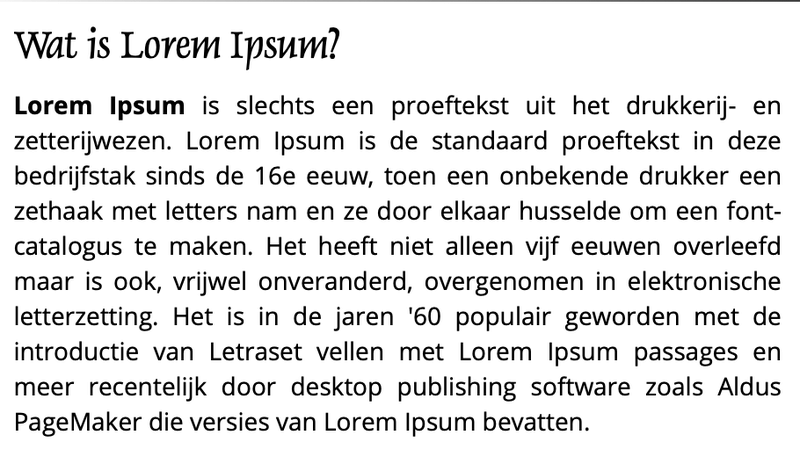

Maar vind de letters niet 100 % scherp in vergelijking zeker met mijn Macbook. (uiteraard beter scherm)
Afbeeldingslocatie: https://tweakers.net/i/aA7yxdr1diHjX3ItowJH9FrhsZA=/800x/filters:strip_exif()/f/image/5DRVcUJ4LmKVEYuc7rr2ERJN.png?f=fotoalbum_large
Screenprint Macbook.

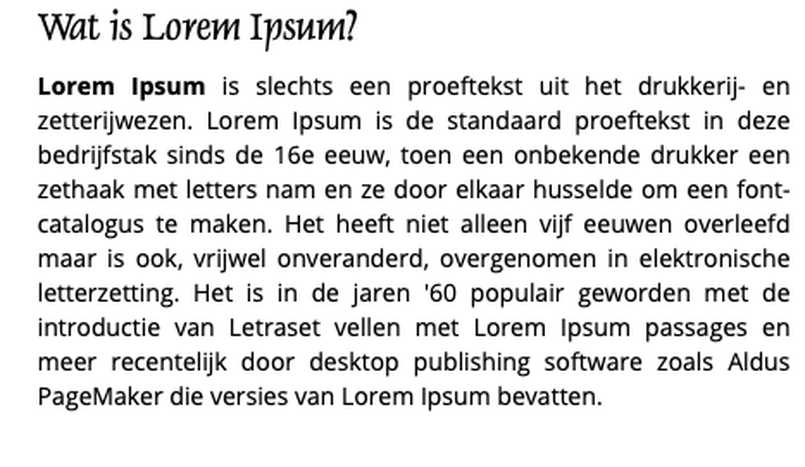

Afbeeldingslocatie: https://tweakers.net/i/o6tPwVaMHmbbCharvbOVdKVJ8sU=/full-fit-in/4000x4000/filters:no_upscale():fill(white):strip_exif()/f/image/21R9uBlbemTYNxo4WnBxX9Iw.png?f=user_large
Screenprint van de LG
Hier valt het verschil niet zo goed op. Maar op het LG scherm zijn de letters werkelijk onscherp.

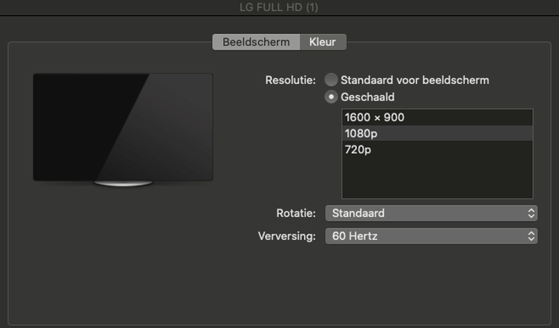

Volgende instelling gebruikt:
Afbeeldingslocatie: https://tweakers.net/i/HP-cESpo2bnb9W8FTnZ3ppdo1Cw=/full-fit-in/4000x4000/filters:no_upscale():fill(white):strip_exif()/f/image/i4qZ1994xKcBRA6RAYF04NKn.png?f=user_large
Moet dit aanvaarden of bestaat er toch een oplossing om beter resultaat te krijgen.

"Standaard voor beeldscherm" al geprobeerd (en verversing sowieso op 75hz aangezien je monitor dat kan)

Is dit niet gewoon simpelweg vanwege de resolutie? Een macbook heeft 2560x1440 pixels, de monitor LG heeft 1920x1080

Ik verwacht dat het niet te verbeteren is. Je scherm heeft (maar) een max resolutie van 1920x1080. De standaard resolutie van de Macbook is hoger. Dit zal er dus wat vervaagd/wazig uitzien.

227dpi van de macbook vs 93dpi van dat externe scherm. Dat gaat opvallen ja. :P

Het is inderdaad puur het verschil in pixeldichtheid. Alleen als je LG ook een 227dpi dichtheid zou hebben dan kan je ze goed met elkaar vergelijken.
Dat zou een 5K scherm op 24-25" betekenen :)
