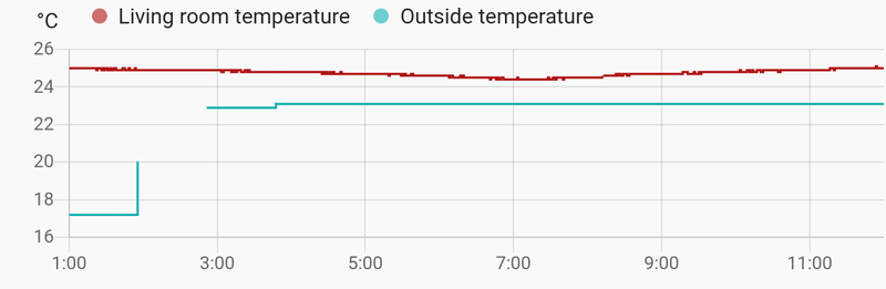

In het verleden had ik vrij precies de temperatuur van dat moment (huidige temperatuur) en kon ik visueel voorstellen wat ik buiten en binnen had (binnen vanwege een temperatuur sensor).
Afbeeldingslocatie: https://tweakers.net/i/KgX5BaGN5uQnnlqSxmI1ujAkhbQ=/800x/filters:strip_exif()/f/image/wZSiyLwrRoTgePiEjYbRmTEJ.png?f=fotoalbum_large
Sinds een paar dagen krijg ik gewoon dit en dus geen echt precieze temperatuur meer.

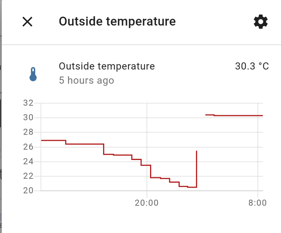

Afbeeldingslocatie: https://tweakers.net/i/Nqu6AW1T_lu_ovFMI6HYDiMjTKM=/800x/filters:strip_exif()/f/image/n9yNBFyodFfny6QxwJacgEQS.png?f=fotoalbum_large

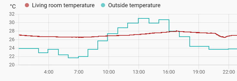

Afbeeldingslocatie: https://tweakers.net/i/ULezksqweXuGE2opgocQE2ZYMJU=/800x/filters:strip_exif()/f/image/q0zOarT2gGSxJ1viNXdAHX9r.png?f=fotoalbum_large
Deze ochtend bijvoorbeeld gaf hij aan dat het 30° is. Dat zal het inderdaad worden maar nu is het dat duidelijk nog niet (het was overigens 20° ofzo).

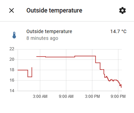

Afbeeldingslocatie: https://tweakers.net/i/CrLhkrzBws7ekHQz_zJfhB5K9aE=/full-fit-in/4000x4000/filters:no_upscale():fill(white):strip_exif()/f/image/n2QB6NGrokPfowNnkL2SlATP.png?f=user_large
Het lijkt me geen probleem te zijn wat betreft updates, want die lopen wel goed binnen voor pakweg de luchtvochtigheid. Die wijzigen wel nog zeer regelmatig.
Kan iemand een gelijkaardig probleem vaststellen? Of dien ik beter op zoek te gaan naar een andere weather integratie (en heeft er toevallig iemand tips want voor veel dien je te betalen om een API token vast te krijgen).

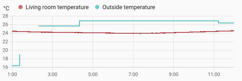

Op het eerste zicht lijkt Openweathermap het zeer goed te doen.
Je ziet meteen vanaf wanneer ik de wissel heb gedaan :D
Als het zo een paar dagen stabiel alles binnen haalt gooi ik de met.no integratie buiten.
