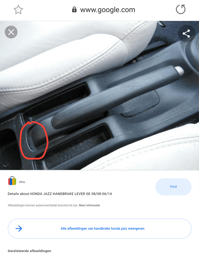

Goedemiddag allen,
Er is zojuist een winkelwagenmuntje bij de handrem gevallen - zie foto. De achterkant van de handrem is van zacht plastic en daar is het muntje ingegleden als het ware. Mijn vraag is eigenlijk: Is het noodzakelijk dat ik een manier vind om hem eruit te halen? Kan het muntje bijvoorbeeld 'in' de handrem of een ander auto-onderdeel glijden en deze blokkeren/beschadigen? Ik heb geprobeerd mijn hand achter de handrem te doen, maar ik voel het muntje niet meer dus hij is wel weggegleden.. Hopelijk weet iemand of het een gevaar op kan leveren. Dank voor het antwoord! Afbeeldingslocatie: https://tweakers.net/i/oc3xvjyAb7SrvH6djdMi15XfbaA=/800x/filters:strip_exif()/f/image/OVngXTKdoOxid5fzYvGZb9NW.png?f=fotoalbum_large

Als ik nu zeg dat er weinig kan gebeuren, dan zijn er vast die moord en brand zullen schreeuwen :+ .
Ik denk dat er weinig kan gebeuren, een handrem is ook niet een noodzakelijk onderdeel bij een noodsituatie (en er is altijd een noodsituatie te bedenken waarin deze wel levensreddend is, bergaf bijvoorbeeld bungelend met de voorwielen over een vangrail en afgrond), in principe. Het muntje zal best ergens klem kunnen komen zitten. De vraag of dat betekent dat je de handrem er niet meer af kunt krijgen is koffiedik kijken. De handrem zal er in elk geval nooit spontaan tijdens het rijden van gaan functioneren.

Kans dat het muntje daadwerkelijk vast komt te zitten in het systeem is klein. Zwaartekracht en trillingen zorgen er meestal wel voor dat het naar beneden valt. Ik zou mij er niet al te druk om maken.

Grote kans dat je er wel onder kunt komen. Zit er aan de achterkant niet een klepje om de handremkabel af te stellen? Via dat klepje zou je het muntje ook moeten kunnen vinden.
Bij mijn vorige auto moest de halve middenconsole eruit overigens om bij de afstelling te komen, mogelijk is dat bij jou ook het geval.

Kleine kans op gevaar... al zou het ergens tussenkomen dan merk je dat alleen bij stilstand wanneer je de handrem ook werkelijk gebruikt.
Maar je kan het zelf heel makkelijk bekijken... dat stukje middenconsole zit maar met een paar schroeven vast, je kan bij de plekken van de schroeven door de stoel naar voren en achter te verplaatsen. Daarna kan je het zo optillen. Enige waar je daarbij even moet opletten is eventuele stekkertjes van de 12V (sigarettenaansteker/plugding) en eventueel andere knopjes... die kan je ook zo los klikken.

Ik weet niet hoe onder het plastic exact de constructie in elkaar zit, maar wat potentieel gevaarlijk kan zijn, is dat de handrem er niet af gaat (maar de handrem handel/handvat wel omlaag staat).
Het risico is dan dat je gaat rijden met de handrem er op waardoor de remmen warm lopen. Of je dit op tijd merkt is afhankelijk van: Hoe "hard" staat de rem er op, hoe sterk is je auto, en hoeveel gevoel heeft de bestuurder voor zulke dingen.
Maar de kans hierop lijkt mij vrij klein. Als het gebeurt, dan was het zeker geen geluksdubbeltje ;-)
Zoals mijn voorgangers al aangeven, vaak is het ff zoeken welke schroeven je moet losdraaien en dan kun je de plastic kap er vaak wel af halen.

Niet gevaarlijk. Zal kunnen rammelen wel..
Je hebt een vrijwel verwaarloosbare kans dat je handrem een keer niet goed werkt, al doe je dit meestal alleen bij parkeren.
