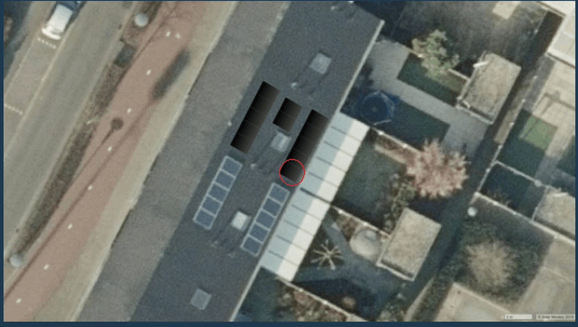

Plan zonnepanelen op dak:

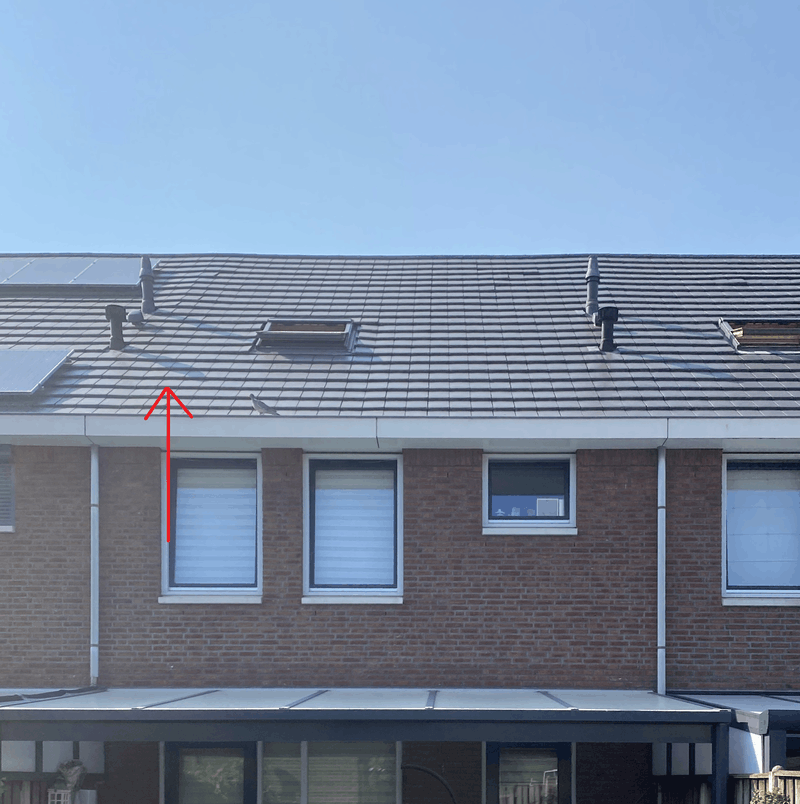

Zoals je op de foto kan zien, heb ik links onder last van schaduw door de pijpen op het dak. Dit komt tegen het einde van de middag voor (rond 17.00). Ik denk niet dat het slim is om voor 1 zonnepaneel om te schakelen naar een SolarEdge systeem, vandaar mijn vraag aan jullie wat jullie advies zou zijn.

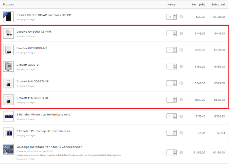

Ik heb even op solar bouwmarkt een lijst gemaakt. Heb hier mogelijke omvormers gekozen, welke zouden jullie adviseren? Indien ik 1 omvormer in mijn lijst zou zetten, zou dit dan voldoende moeten zijn?

- feedback op huidige legplan

En de andere kant van het dak dan? Daar kan je zo tien panelen extra kwijt.
  • AUijtdehaag
Dat is wel een uitdaging met die terrasoverkapping eronder.....

Neem een goodwe of SMA en je hebt geen optimizers nodig.
Growatt zou ik niet willen aanbevelen met schaduw.
En spreiding (=meer direkt verbruik) wordt belangrijk als salderen over is inderdaad....

Eigenlijk niet aan gedacht, omdat ik denk dat de oriëntatie niet ideaal genoeg is. Mijn legplan gaat uit van de achterkant van mijn huis, deze oriëntatie is -63°, dus zuid-oost (met nadruk op oost). Voorkant van mijn huis heeft dan de tegenovergestelde oriëntatie -> 118°. Hier krijg ik dan pas tegen het einde van de dag pas zon. Voor de spreiding inderdaad wel handig, maar voorlopig overweeg ik het nog niet.
Inderdaad, de terrasoverkapping baart me wel een beetje zorgen of dat de installateur er mee overweg kan. Aan de voorkant kan er wel een steiger komen endan over de nok.
Thnx voor je advies, ik zal kijken naar goodwe of SMA.
https://tweakers.net/g/fo...RGEX601F18EaSx%2Ffull.jpg
Heel veel verschilt het niet hoor, wat is de helling?
Maar nu eerst ZO doen en later NW is ook prima.
50 graden helling

O dan scheelt het ongeveer een factor 1.43.
Op de foto leek je dak platter.
