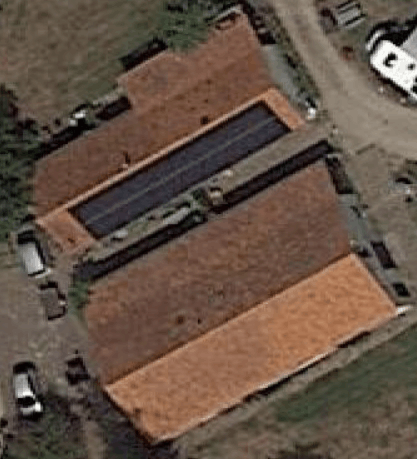

busscherski schreef op woensdag 19 augustus 2020 @ 20:16:
Wat zijn de exacte richtingen en hellingen van alle daken? Een duidelijke luchtfoto met wat uitleg ik n Paint wordt gewaardeerd.
De afmetingen zijn 5,5m*20m en 9m*20, zou allebei 27,5 graden zijn (berekend met Tan-1 en plattegrond gegevens). Voor de ligging zie onderstaand screenshot:
Afbeeldingslocatie: https://tweakers.net/i/kPlNmGrVU9ornH1lrV0TuU42iNg=/full-fit-in/4000x4000/filters:no_upscale():fill(white):strip_exif()/f/image/v4Oq4a0gtRjY6mEdkVu5wcwD.png?f=user_large

  • busscherski
  • Laatst online: 06-05 00:49
We weten je verbruik niet dus het financiele plaatje is een beetje lastig te berekenen.
In Nederland zit je niet met regels voor de iets grotere systemen. (in tegenstelling tot Belgie en Duitsland)
Heb je overigens gecontroleerd of het echt 3x25A is? In het buitengebied komt het soms nog wel eens voor dat er 3x40A is aangelegd maar er betaald wordt voor 3x25A.

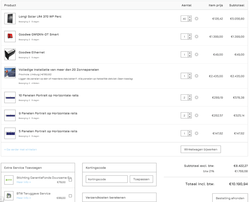

Je kunt overigens met gemak 20 kW door een 3 x 25A hoofdzekering duwen als je wilt. Bij 240V (bij zwaar terugleveren heb je een hoog AC voltage) is dat 27.8 A en daar gaat de hoofdzekering niet van door. Wel even goed opletten of de interne bedrading van de meterkast daar ook tegen kan.
De andere omvormer begrens je even op 8 kW (dat kan gewoon via het menu).
Dan blijft er nog 12 kW over.
12 kW / 0.8 = 15 kWp.
15000 Wp / 370 Wp = 40 panelen van 370 Wp per stuk.
Afbeeldingslocatie: https://tweakers.net/i/cx449CPvNzKNVpcMdu8ynMC_Uak=/800x/filters:strip_exif()/f/image/A0BTlw5qg9peJqWSoUYoSWIP.png?f=fotoalbum_large
Als je dit overdreven vind kant het natuurlijk allemaal ook een tandje minder.
Als je dit nog niet genoeg is zou je ook een SDE++ subsidie en een 3x125A terugleveraansluiting kunnen aanvragen (niet duur per jaar, wel even duur bij aanleg). Dan heb je 16 jaar gegarandeerde opbrengst.
Dan kun je ook de noorwest daken vol leggen. En ook nog op de grond als je daarvoor vergunning krijgt. Maar er komt wel enig papierwerk bij kijken bij de vergunningaanvraag.

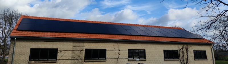

Het heeft allemaal een stuk langer geduurd dan initieel de verwachting was maar uiteindelijk kwam dit ook door de volgende zaken:
- volledige dak vervangen van de schuur gezien de staat 8)7
- groepenkast in schuur was uit het jaar nul, geheel vervangen
- bedrading tussen woonhuis en schuur was slechts 2.5mm2 vervangen door 16mm2, echter lag er geen mantelbuis, dus moest zowel de tuin als de bestrating open
Afbeeldingslocatie: https://tweakers.net/i/bzvHVlmTjcGxT8eMamgRLu7quxs=/800x/filters:strip_icc():strip_exif()/f/image/dbUxmPvmKULUVGeZLbIbnUin.jpg?f=fotoalbum_large
Er is beperkte schaduw, toch gekozen voor SolarEdge omdat er reeds een grote SolarEdge installatie draait. SolarEdge Energie Meter geinstalleerd (configuratie moet nog gebeuren) zodat ik straks maximaal kan terugleveren op 3x25A.
Het zijn 36x400Wp panelen geworden op een SE12.5K, installatie materiaal van Esdec clickfit evo. Dus nu samen met de andere installatie 25kWp aan beschikbaar .
Het is nog niet echt zonnige weer geweest, maar vandaag om 09:30 in de ochtend al op bijna 6kW vermogen en in de avond om 18:00 nog steeds 3kW... :*)
