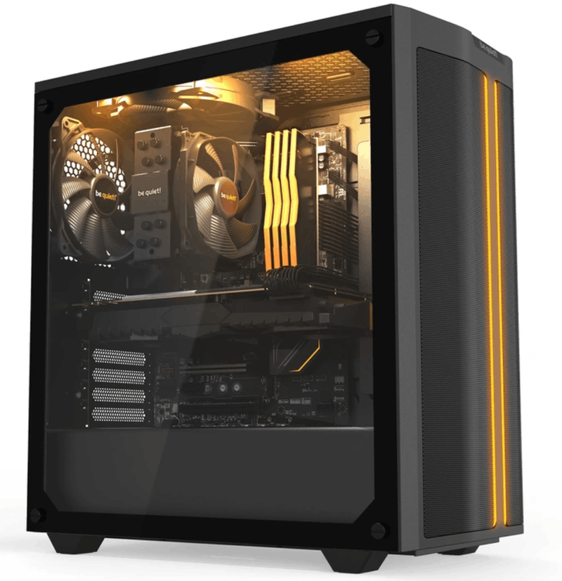

Ik vind de keuze kast trouwens wel erg mooi. Zitten bovendie ngoede fans in en heeft een prima airflow. Als je er een pricewatch: be quiet! Dark Rock 4 bij doet, extra casfan en wat RGB ram, dan komt ie er ongeveer zo uit te zien B-)

Ook bedankt voor de suggesties van de onderdelen. Deze zal ik toevoegen en wijzigen in de lijst. De afbeelding van de kast ziet er inderdaad erg gaaf uit zo! :o
