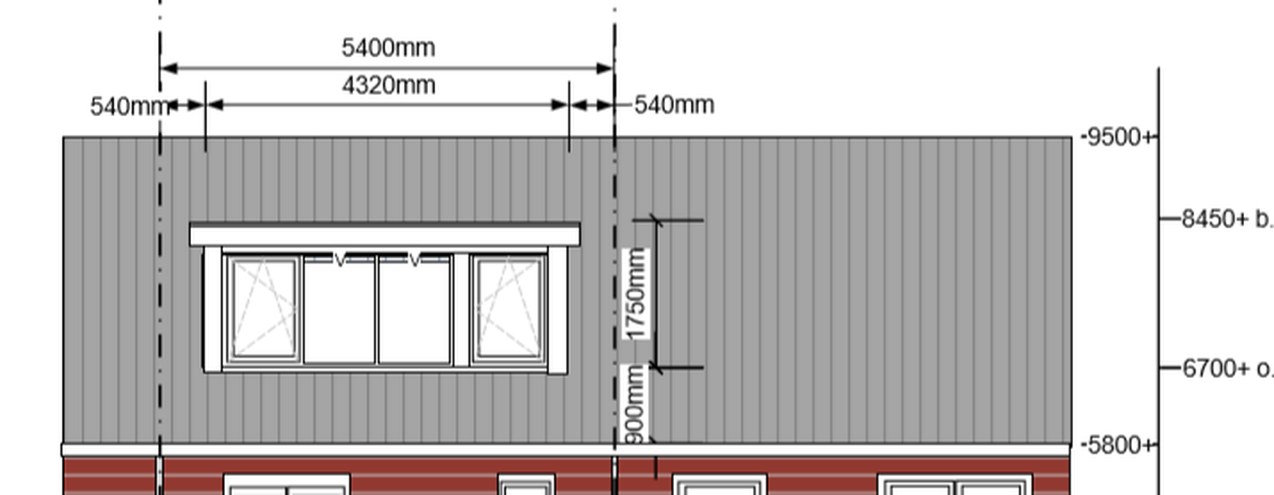

De ligging van mijn huis Zuid Zuid West
Breed 540CM
Hoogte dakvlak 370CM
Hellingshoek: 38 graden
verbruik 4700kWh

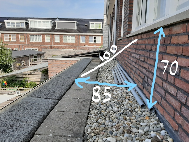

uitbouw BG (120cm eff. 85cm diep 540 breed)
3x landscape
als gevelmontage. Valk solar luifel (zie foto)

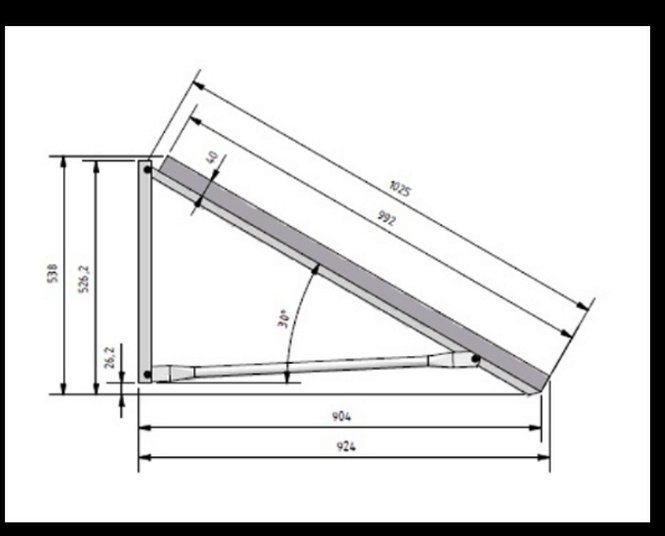

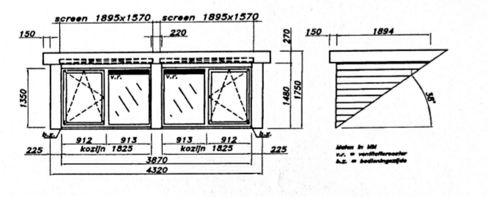

Mijn specifieke vraag of het ook nog mogelijk is om panelen op het platte dak van mijn NO gerichte dakkapel kan plaatsen. Eventueel met een hellingshoek naar de zuidzijde toe. Het lijkt mij mogelijk om hierop ook 2 panelen landscape te plaatsen. Of eventueel 4 stuks helemaal plat.
Het dakkapel heeft een dakoppervlak van ongeveer 190x430 deze is +-90cm onder de nokhoogte.

Afbeeldingslocatie: https://tweakers.net/i/2CAone5EtyNCFNbCF672ohzlj5s=/800x/filters:strip_icc():strip_exif()/f/image/rizUGO0qyMli6vXH33cWWcu2.jpg?f=fotoalbum_large
Zo ziet die uitbouw eruit.
Gezien de krappe ruimte kan ik daar enkel met een luifelsysteem uit de voeten.
Toekomstig schilderwerk kan vanuit binnen, het zijn vrij grote ramen.

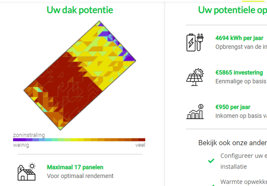

serieus? Op zonatlas.nl ziet het er niet zo positief uit.
Hoe zou ik de jaarlijkse opbrengst kunnen berekenen?

https://tweakers.net/g/fo...RGEX601F18EaSx%2Ffull.jpg
Volgens deze tabel haal je ongeveer 59% van optimaal op dat dak.
Daarnaast, zodra de salderingsregeling afgebouwd is heb je er wat energie van in de ochtend. Die je anders had moeten kopen.
Je moet zelf weten of je het het waard vind, ik noem het alleen even zodat je er vanaf weet.
