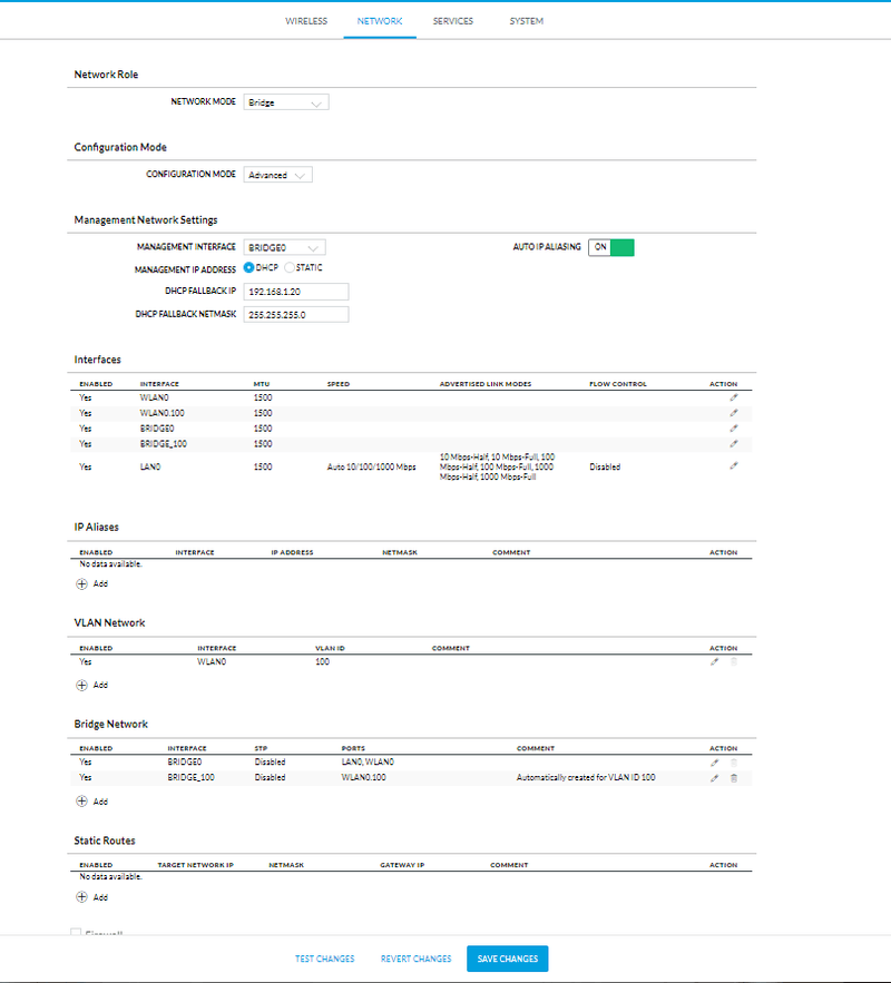

Ik ben al even aan het stoeien geweest en heb de vlan tag op de ontvangende accespoints aangemaakt op de WLAN interface. hierdoor ontstaat er dus bijvoorbeeld een WLAN.100 interface.
Mijn vermoedens zeggen dat ik deze moet koppelen aan een bridge. echter krijg ik het niet voor elkaar.
Afbeeldingslocatie: https://tweakers.net/i/LuCosw9sqS8F2OF4GMT-yxxCYf4=/800x/filters:strip_exif()/f/image/PdRSobD9ioXWMSyqyev0PXTy.png?f=fotoalbum_large
Wanneer ik de huidige bridge uit zet en een nieuwe probeer te maken mag ik niet de WLAN.100 en de LAN samen in een bridge zetten.
Bovenstaande afbeelding heb ik even gemaakt door middel van de demopagina van AirOS aangezien ik niet thuis ben.
