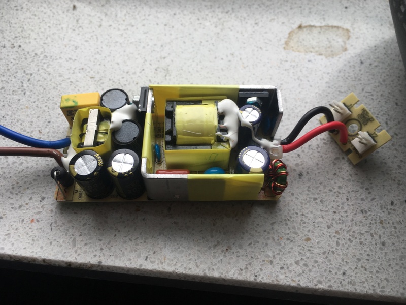

Op mijn badkamer heb ik een Ikea Storjorm kastje hangen met LED verlichting. Na ongeveer 7 jaar heeft de verlichting helaas de geest gegeven.
Bij het inschakelen was er heel even licht en daarna ging het licht uit. Ik heb de verlichting afgekoppeld en ik meet geen spanning aan de secundaire zijde van de LED driver. Helaas levert Ikea deze drivers niet los.
Allereerst heb ik de driver opengemaakt opzoek naar een bolstaande elco of iets anders dat er verdacht uitziet. Helaas vind ik geen elco die duidelijk de geest gegeven heeft. Linksboven zie ik wel een (ontstorings?)condensator met wat aanslag erop. Zou dit de oorzaak kunnen zijn?

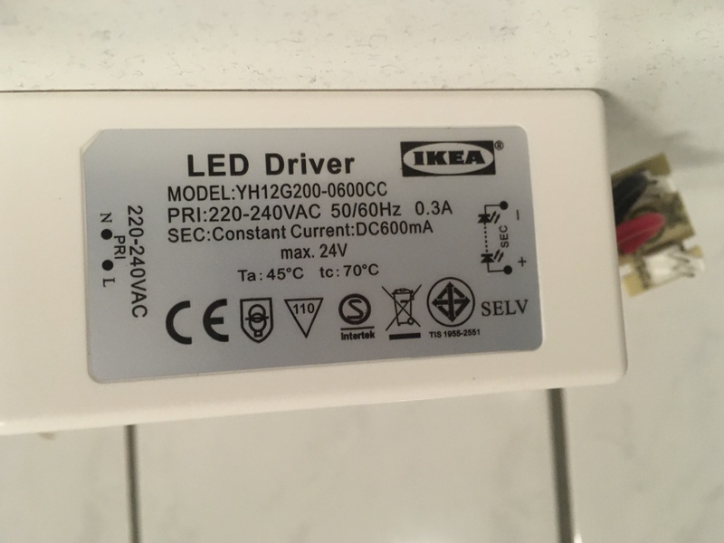

Zie hieronder een foto van de sticker op de behuizing van de LED Driver:
Afbeeldingslocatie: https://tweakers.net/i/hauHWQAE2HrqlUTiFDKiQqMamCc=/800x/filters:strip_icc():strip_exif()/f/image/EWEgkEQHvod3PiXrOdP4vrf6.jpg?f=fotoalbum_large
Nu ben ik dus opzoek gegaan naar een constant current LED driver met een output van 600mA en een maximale spanning van 24V. Wanneer ik bijvoorbeeld bij Conrad ga filteren op 600mA dan kom ik alleen maar LED drivers tegen met een (veel) hogere spanning, wat mij ook niet handig lijkt. Wanneer ik ga zoeken naar een LED driver due 500mA levert, dan krijg ik wel resultaten tot 24V. Heeft iemand een idee?

Dus TS moet gewoon op zoek naar een constant current driver van 600mA zo lang die volgens de oude specs maar minimaal 24v is.

Beter lezen heren, zoals op de driver staat, en mephis ook aangeeft is het een constant current driver. Dit betekend dat deze voeding altijd zal proberen 600mA uit te sturen als gevolg van een variabele belasting (verschillende LEDs/aantal modules) zal de spanning ook variëren.
Dit is gebruikelijk omdat een halfgeleider is en geen constante verhouding heeft tussen spanning en stroom (niet lineair). Bij LED's die een vaste spanning vragen, zit er dan ook vaak een weerstand of complete voeding ingebouwd om de stroom richting de LED te regelen. Dat is bij deze LEDs niet het geval.
Elke 600mA CONSTANT CURRENT driver met de minimaal benodigde spanning benodigd om die LED's 600ma te leveren volstaat dus. Hoeveel spanning de LEDs nodig hebben is onbekend, maar de huidige driver kan tot 24V en dat is iig voldoende. Wellicht werkt een 600mA, max 18V CC driver ook al. Dat weten we niet. een 600mA/max 30V CC driver werkt sowieso

Een constant current driver geeft een constante uitgangsstroom. Je moet dus op zoek naar 600mA (en zeker niet hoger). Het is dus een driver, geen normale voeding / spanningsbron.
De uitgangsspanning van dit soort drivers is variabel. Vaak wel met een beperkte range. Een 600mA constant current driver met 2-500V uitgangsspanning zou bij wijze van spreken prima zijn (niet dat die bestaan), maar een 600mA constant current driver met 30-50V uitgangsspanning niet (want de spanning zal ergens tussen de 0 en en de 24V moeten uitkomen gezien de huidige driver).
600mA is wel zeldzaam lijkt het. Veel van dit soort drivers zijn 350mA of 700mA.

Beide elco's aan de primaire kant staan wel degelijk bol

Uiteindelijk de LED driver van 2 posts hierboven (12-24V, 600mA) besteld. Omdat deze iets langer is, heb ik de aansluitdoos iets moeten modificeren. De verlichting in het kastje werkt nu weer naar behoren.
