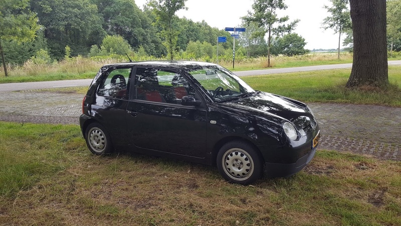

Sinds december 2017 rij ik in deze auto.
Het is een Volkswagen Lupo 3L uit 2001 met nu 355.000KM op de teller.
(distributieriem vervangen in 2016/297.xxxkm)
Rij ongeveer 15000 km per jaar.
(je kan deze tekst overslaan maar is een inleiding in wat ik al heb meegemaakt)
De auto had net onderhoud gehad aan de dieselfilter/pomp want hij had hem een paar keer laten staan in de winter en hij vertrouwde de auto niet meer ook was de startmotor niet helemaal lekker dus had hij via het werk een andere auto geregeld en mocht ik de auto gratis overnemen, Hij had in maart 2017 nog de lakschade laten repareren door parkeerschade op het werk)
Nadat ik de auto gekregen heb van mijn broer heb ik gelijk voor 1000 euro onderhoudt gegeven tijdens de APK (in februari 2018) (remmen,olie,vloeistoffen,draagarm/2banden/startmotor etc ook waren de basisinstellingen gedaan voor de gangsteller)
Een jaar lang plezierig gereden en hij kwam het jaar daarop 2019 in februari door de apk zonder problemen!
Alleen een paar dagen erna stond ik 5 minuten vanaf mijn huis stil, de motor was uitgevallen en ik kreeg hem met geen mogelijkheid meer aan. Nadat ik wat startspray erin gespoten had sprong hij aan en moest ik gas houden want anders viel hij uit. De verstuivers lekte valse lucht en die moesten dus vervangen worden en die zitten onder de kleppendeksel van de lupo. (600 euro) Nadat ik de auto terug kreeg liet hij mij weer staan want de accu had het vele starten niet overleefd. (100 euro) maar hij reed zuiniger en beter dan ooit!
De vraag
Hij lekt wel veel olie dit is een nieuwe kleppendeksel want de pakking is niet los te krijgen (160 euro) dit komt dus door het wisselen van de verstuivers en volgens mij komt de distributieriem er weer aan (4 jaar of 90.000km) dus wou ik een afspraak maken en een offerte van de kosten, dit gaat mij 530 euro kosten incl wp (vast bedrag) maar volgens de garage (TDi specialist) is dit nog niet nodig want hij vond 55.000 km te weinig om versleten te zijn (ook al is die 4 jaar oud) hij had lupo 3l's gezien van 10 jaar oud met 300.000 op de teller en die hadden dan wel een slechte eerste riem. wat vinden jullie hiervan?
Hij zou eerder de koppeling laten vervangen dit omdat (na een testrit van 30 minuten met laptop mee)
Want de auto start niet in de stopstand en dit duid op een versleten geleiderbus (kosten 6 euro) maar versnellingsbak moet eraf om erbij te kunnen en hij vond de drukgroep een beetje versleten aanvoelen (je voelt de koppeling slippen als de automaat schakelt en hij de koppeling weer laat opkomen) maar zo rijd de auto al sinds ik hem heb en ik laat gewoon het gas 2 cm los nadat hij geschakeld heeft (zo heb je nergens last van) en als ik met 1000 toeren in de 5e versnelling zet slipt hij niet etc. dus ik twijfel of dit wel nodig is? De hele klus zou 600 euro kosten.
Ik bedoel ik heb geen afschrijving meer aan de auto dit is puur onderhoud maar het is ook een auto uit 2001 met 355k op de teller hij bevalt mij verder prima , lekker zuinig naast het onderhoud dan haha.
Wat zouden jullie doen?
A, Alleen de olie lekkage maken (150 euro voor nieuwe kleppendeksel met pakking incl 20 minuten werk en nieuwe olie+filter) en hopen dat de koppeling het gewoon door blijft doen en distributieriem gewoon goed voor nog wat jaren?. (250 euro?)
B, Koppeling maken (incl alles) dan werkt de start/stop systeem weer altijd (soms start hij nu niet door versleten geleiderbus (wat ik toch uit zet) en kan hij starten zonder hem eerst in de N(neutraal) te zetten ipv in de stopstand (waar je hem naar toe doet als je hem wegzet) dus met nieuwe geleide bus kan hij gewoon starten in de stand dat je hem weg zet (stop stand) dat is een soort van in de versnelling weg zetten stand. . De olie lekkage wil ik sowieso van af (ongeveer 850 euro?)
C. Distributieriem laten vervangen en olie lekkage + olie wissel. (ongeveer 750 euro?)
Let wel op dit is geen auto die je naar de VW/universele dealer zou brengen met dit soort dingen want die snappen er dus helemaal niks van. je moet bijvoorbeeld om de 30k de basisinstellingen doen en ook na een koppeling/distributieriem wissel moet dit gebeuren (je leert de auto in 1 uur weer auto rijden via een laptop) De lupo 3L (Prototype voor de Polo bluemotion) verschilt ook voor 80% van de normale lupo (alleen het geraamte is het zelfde) Ben via de dealer bij deze specialist gekomen zij hadden te veel slechte ervaringen ermee...
Bedankt voor het meedenken namens mij en de lupo in kwestie :>
