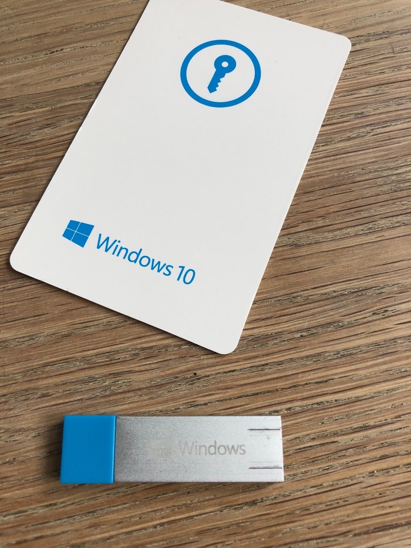

Kan je eens een foto van de stick plaatsen die je gekocht hebt? En zat er een "certificate of authenticity" bij? Dat is een stickertje waarop je licentiecode geprint staat en dat je in principe op je computer zou moeten kleven. Als dat ontbreekt en het op een gewoon papiertje staat kan je al zeker zijn dat de code niet bedoeld was waarvoor jij hem hebt gekocht.

Afbeeldingslocatie: https://tweakers.net/i/_tja0nIZq2JjELAIm-SCZ76IJo4=/800x/filters:strip_icc():strip_exif()/f/image/dlLoBIbQJJD0F6NoAjDumisv.jpg?f=fotoalbum_large
De installatie is gelukt. Hierbij de foto. Die beschadiging (2 streepjes op de stick) zaten er nog niet toen ik hem uit de verpakking haalde. Hij gaat alleen heel strak in de USB-poort, vandaar die streepjes.
Op de achterkant van dat witte kaartje met de sleutel zit een sticker met de licentiecode en daaronder een streepjesode, nog een paar cijfers en rechtsonderaan die sticker staat "retail".
Tsja, als dit namaak is dan weet ik het ook niet meer. Bij de installatie heeft hij de code in ieder geval geaccepteerd. Ik weet niet hoe ik nu kan controleren of die inderdaad echt "legit" is. Tips?

Voer een Windows update uit bij Instellingen -> Bijwerken & Beveiliging en dan zie je vast of het legaal blijft...

Dat ziet er overigens inderdaad gewoon uit als een officiële Microsoft USB installer.
Sommige pc's hebben nog wel eens problemen om te booten vanaf een USB3.0 device en gaan beter om met een 2.0 device.
Maar goed, je hebt je uiteindelijk gered :)
