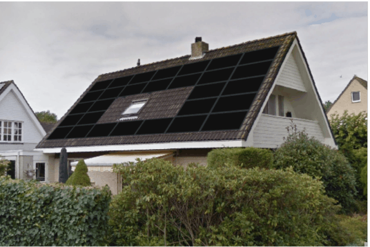

Dak:
Afbeeldingslocatie: https://tweakers.net/i/Dupxs-OgcXSu0GzEZYyf22t6PRA=/full-fit-in/4000x4000/filters:no_upscale():fill(white):strip_exif()/f/image/dZDmofdcFvsxgVgYHwT5ER1B.png?f=user_large
Op de foto zijn 29 panelen getekend. Naast het raam passen er nog 2, dus max 31 panelen.

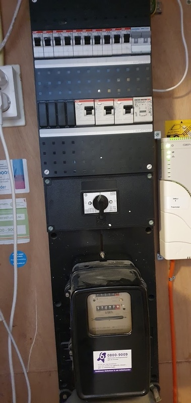

Meterkast:
3 fase, ferraris draaischijf.

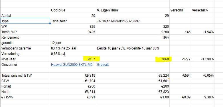

Offertes
- Coolblue en vereniging eigenhuis hebben beide een offerte gestuurd. Ik wacht nog op vattenfall en zonneplan. Hier de specificaties
Afbeeldingslocatie: https://tweakers.net/i/mDamjq5lCjrsmQZ5N0SorKLKKEk=/full-fit-in/4000x4000/filters:no_upscale():fill(white):strip_exif()/f/image/0s2orbPFflw9gYXEX12CJ5rk.png?f=user_large
Vragen:
Het gekke vind ik allereerst het grote verschil in kWh. Dat scheelt 14% tussen beide terwijl totaal WP maar 1,54% scheelt. Hoe wordt dit verklaard?
Nog een tip over de offerte of een andere bedrij dat ik nog kan contacteren?
Ik heb geen ervaring om de omvormers die beide bedrijven gebruiken. kan je die via domoticz uitlezen of doe je dat via de (toekomstige) slimme meter?
Coolblue vertelde mij dat ik niet meer dan 30 panelen kon nemen ivm met privé aansluiting en dat ik anders een zakelijke aansluiting moet moet nemen. Dit lijk mij een raar verhaal, het lijkt mij dat de output van de omvormer daar leidend in is en niet het aantal panelen. De Huawei SUN2000-8KTL levert max 13,5A. Dat mag toch op de huisaansluiting?
Wat is de beste strategy mbt tot digitale meter? eerst de ferraris laten terugdraaien tot laatst bekende meterstand en dan PV systeem aanmelden?

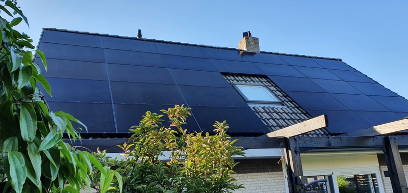

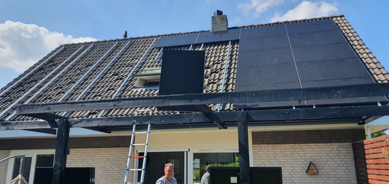

Vandaag zijn de panelen geplaatst *O*
Op de noordkant heb ik er nog 4 op de kapel kunnen plaatsen. In totaal 36x390wp dus.
Nu nog de omvormer verkennen en kijken hoe ik apparaten op zon only kan aansluiten.
Project 1: de Qooker in de keuken alleen aan bij stroom overschot. Ik ben benieuwd of dat bevalt en ook of het straks in de winter te doen is. Anders moet hij 's ochtends vroeg nog even op nachtstroom opwarmen.
Afbeeldingslocatie: https://tweakers.net/i/NRXO3ziHMEWQ8BnrpumfQcrMyw8=/800x/filters:strip_icc():strip_exif()/f/image/RfPK4pH7bdrsNnB0m69VuS5S.jpg?f=fotoalbum_large
Afbeeldingslocatie: https://tweakers.net/i/4_4gtKvpSzWqBajXovopgCMbxvc=/800x/filters:strip_icc():strip_exif()/f/image/4GCdFiowQ5PZkdw58C9UZgAx.jpg?f=fotoalbum_large

Inschatting van opbrengst van noord panelen.
Sommige verkopers schatten de opbrengst hoger of lager in.
Kijk gewoon naar de prijs in Euro / Wp. Excl btw danwel netto, dat vergelijkt veel beter.
Eigenhuis is dan net een fractie goedkoper met 7823 euro / 9280 Wp = 0.843 euro netto / Wp. Coolblue komt op 0.882 euro netto / Wp.
De prijs lijkt me niet gek maar als je zelf iets in het winkelwagentje gooit bij solar-bouwmarkt oid kom je denk ik nog wel weer 10% goedkoper uit incl installatie.
Qua omvormer zelf uitlezen vind @AUijtdehaag SMA het makkelijkst/best.
Het gaat inderdaad uiteraard om AC vermogen en niet DC vermogen.
Er bestaan selectiviteit fans die vinden dat de grootste omvormer die je mag op een huisaansluiting (3 x 25A) maximaal 3*16A*230V=11 kW mag zijn. Maar dan mag je er vanwege selectiviteit wel weer 2 van. Of samen max 3*25*230V=17 kW.
Ik ken iemand die een 25 kW omvormer met ruim 31 kWp zuid heeft op een 3x25A aansluiting, dat gaat goed al weet ik niet waarom...
Maar goed, zelfs als je de selectiviteitsfans hun zin geeft kun je per omvormer richting zuid nog 11 kW / 0.8 = 13.75 kWp kwijt zonder dat het rampzalig veel aftopt. (die factor 0.8 is 80% omvormervermogen van het aantal Wp).

Maar heb je ook de afmetingen van het dak?
Even intekenen op de foto. Ook de positie van het dakraam.
Meet even van pan tot pan (of over meerdere pannen) door je dakraam en ga pannen tellen.
De buurman heeft, zo te zien ook panelen liggen. Is dat dezelfde indeling?

Dank allemaal. Ik zal vanavond wat uitgebreider reageren. Dak is 45 graden. Ik heb aan de andere kant ook een dakkapel. Die heeft een kleine helling. Vanavond even posten.
Richting is inderdaad iets zuid oost.

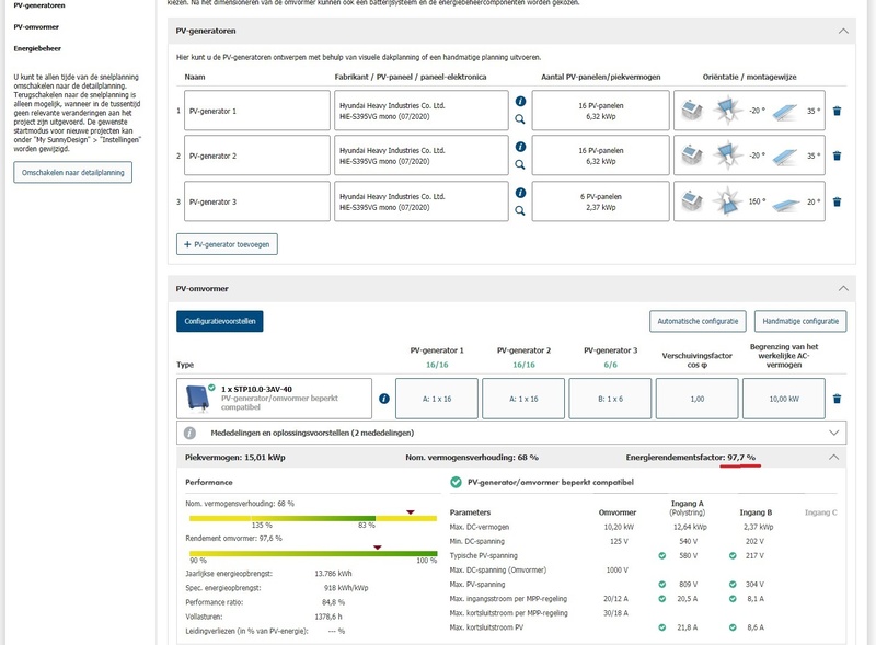

In serie met 3 lussen.
Hyundai Mono Shingled Full Black HiE-S-VG 395Wp x32
xSMA Sunny Tripower 8.0 – 10.0
Zonnepanelen Installatie materiaal Clickfit/Flatfix x32
Subtotaal € 10.176,00
BTW € 2.136,96
Bruto investering € 12.312,96
Als ik dat vergelijk met de vorige offertes dan zit ik op € 10.176/ 12.640 = € 0,8 / wp. Erg netjes lijkt mij.

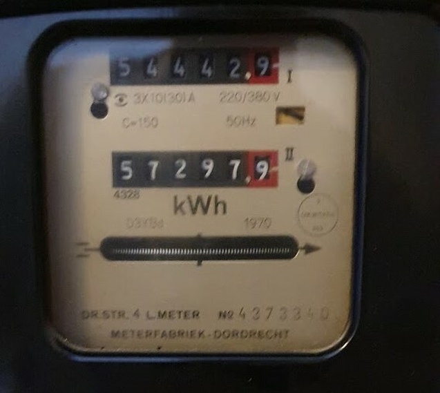

Verder advies om de meter te laten staan en terug te laten draaien. weet iemand wat er gebeurd als ik straks lager uitkom dan de stand die ik per feb dit jaar heb doorgegeven? krijg ik dan geld terug? (energiedirect). Ik kan ze bellen maar misschien krijg ik dan een preek dat ik een (slimme) digitale meter moet nemen.
Afbeeldingslocatie: https://tweakers.net/i/0O2fJXXx3bGqVfY1EGpuKUZzqsw=/full-fit-in/4920x3264/filters:max_bytes(3145728):no_upscale():strip_icc():fill(white):strip_exif()/f/image/GUy3HiFPptkxLwDtKCM5ZqBR.jpg?f=user_large
Afbeeldingslocatie: https://tweakers.net/i/0_krg8Z6S-CDthmRjlOLxBsSeoE=/x800/filters:strip_icc():strip_exif()/f/image/26epVy8SLOdPyhp0J4XuEqM2.jpg?f=fotoalbum_large
Just to be sure: dit is 3 fase toch?

  • busscherski
  • Laatst online: 00:42
Ik zou de 10 kW omvormer kiezen, 8 kW is een beetje krap.
Als je in februari een jaarafrekening hebt gehad dan tel je vanaf daar weer vanaf 0. Als je volgend jaar februari bijvoorbeeld 1000 kWh minder hebt betaald je leverancier je het teruglevering tarief voor die 1000 kWh. Slimme meter is niet verplicht. De installatie aanmelden bij de netbeheerder is wel verplicht.
Ja

  • AUijtdehaag
Misschien een paar panelen op een aparte rekening zetten ivm 10.000 Wp.
https://www.zonnefabriek.nl/btw-teruggave-zonnepanelen/
En
https://www.sma-benelux.com/extra-5y-garantie.html
Kan men er geen 2 lussen van maken?
Dan kan je een polystring toepassen op 1 ingang en heb je nog ruimte voor noord op de omvormer op de 2e ingang. (Zal wel aftoppen, maar verlengd je dag opwek)
Ik heb het niet ingevuld in sunnydesignweb. Mag je zelf proberen.
[ Voor 59% gewijzigd door AUijtdehaag op 29-04-2021 06:27 ]

Twee lussen: ik heb nog gevraagd voor noord. Volgens verkoper (adviseur) werd systeem zo te groot en moest ik parallel gaan met andere omvormer. Maar dat is zeker een optie, op de kapel is de hoek noord maar 30 graden of minder. Ik zal het eens intekenen en vragen.
Edit: net wat gezocht op polystring en lijkt mij inderdaad handig

  • AUijtdehaag
@The_Woesh
16 Panelen is een prima Vmpp.
Dus maak er 2x 16 polystring van en 1x 6 op noord
ff quick en dirty in sunnydesignweb
Je gaat dan wel wat aftoppen....maar dat wist je al.

  • Gerco-M
  • Laatst online: 12:12
Gerco-M
mijn tornado res.
Als je op noord ook nog wat kan leggen is dat altijd al mooi meegenomen.
Dat nu gelijk meenemen al is het makkelijkste, en ook goedkoper dan er later nog eens mee bezig zijn en installatiekosten en dergelijke.
En zoals je zelf zegt, daar zit de zon ook later op de dag nog zodat je er op kan koken!
Eigenlijk is hoe meer panelen op noord hoe beter. Dan werkt je string efficienter en heb je meer opbrengst.
Ja je zal meer aftopping zien, maar de panelen die je er bij legt hebben bv 96% van het jaar een prachtige opbrengst, en 4% van het jaar aftopping. Moet je dan om die 4% de panelen niet monteren? Dat zou waanzin zijn toch.
En als je die extra panelen het meest nodig hebt zoals savonds en in de winter dan is aftopping zowiezo al geen probleem dus vooral gewoon doen hoor. Panelen zijn tegenwoordig zo goedkoop, gewoon doen. Vanwege de dakkapel en schaduw daarvan zou ik wel een klein stukje daar vanaf blijven. Maar dan nog heb je genoeg plek voor een leuk aantal denk ik! :)
Weteringbrug ZO 9.900WpNW 6.270WpTotaal 16.170Wp — 5 x MHI L/L (SCM / SRK / ZSX)

  • The_Woesh
  • Laatst online: 15-05 19:52
  • busscherski
Hoe is de omvormer situatie precies geworden? Ik ben met name benieuwd hoe die 4 panelen op de dakkapel zijn aangesloten.
  • The_Woesh
Precies zoals @AUijtdehaag had voorgesteld maar dan met 4 ipv van 6.
Dus 2 strings van 16 op zuid en 1 van 4 op noord.
  • busscherski
Oja 4 panelen per string kan nog wel bij een SMA.
